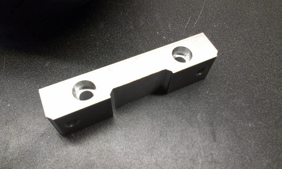

Résultat, l'usineur m'a refait les pièces, côtes extérieures inchangées, mais cette fois-ci de beaux perçages et lamages :

Bon, j'ai voulu faire le malin et percer moi-même les trous sur ma petite perceuse à colonne. Bin, c'est bon pour du bois, mais pas pour de la mécanique

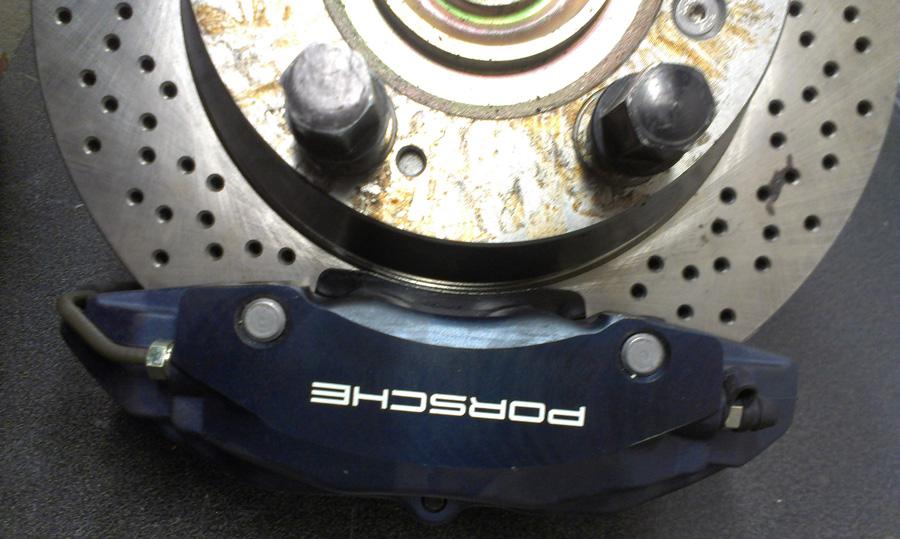

cool mais avec d'aussi beau bras va pas falloir oublier le bol du disque

Le disque est encore recouvert de l'espèce de merde marron qui le recouvre pour le stockage! Mais tu as tout à fait raison : il va falloir protéger le bol, merci de la remarqueAlex a écrit :va pas falloir oublier le bol du disque

C'est vraiment propre et puis les étriers ont un design moderne par rapport aux 944 turbo. Tu connais les diamètres des pistons?
Re: 1200 de 74... dans le 74 !
28 et 30 mm

Avec les cales anodisées ou eloxées noires, ce serait encore mieux!Superflo a écrit :C'est vraiment propre
Si je me fie à l'année et au site rose passion, c'est 28mm / 30mmSuperflo a écrit :Tu connais les diamètres des pistons?
http://www.rosepassion.com/fr/cat/porsc ... che/P48524
