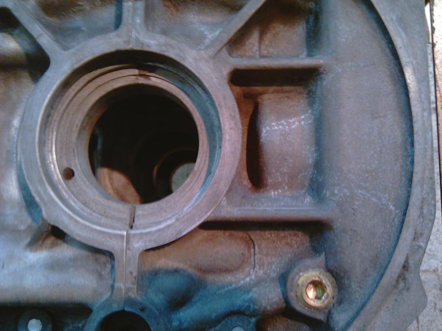

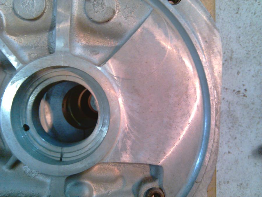

Déjà, puisque j'ai les trois modèles à la maison, un petit comparatif au niveau de la soudure du troisième cylindre.
Comme écrit, ce bloc n'est qu'un petit 1641, il n'a pas été usiné au niveau des puits de cylindres.
De plus, vu l'épaisseur des coussinets et le type de config, cette modif ne sert à rien car il y a assez de matière
par rapport aux efforts de pression que prends le bloc à cet endroit.
Cet autre moulage est en fait le fameux bloc CT que l'on peut voir dans un autre post que je n'ai jamais fini (et pour cause).
On peut voir qu'il est d'origine plus fragile qu'un classique T1, de plus vu qu'il va être usiné pour faire un 1915, celà
n'arrangera pas les choses autant en matière qu'en effort. Par obligation il devra donc être ressoudé pour en finalité
boucher ce trou et arriver à ça:
Une fois bouché, plus de problème.

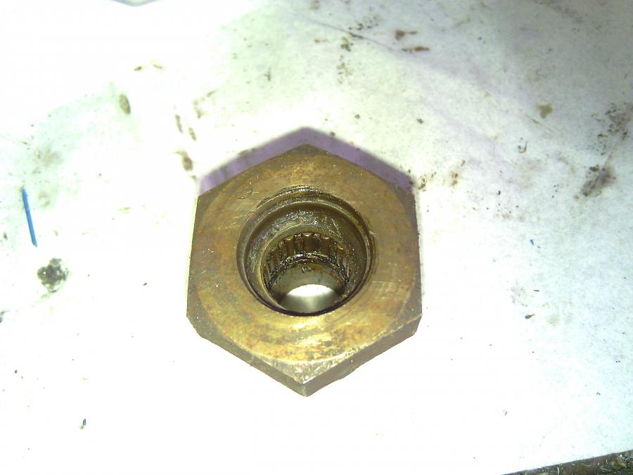

Le deuxième comparatif que je peux faire aujourd'hui est par rapport aux fameuses vis de volant renforcées:
J'ai pris une vis d'origine non modifié pour faire le comparo alors oui, elle est pourrie!...
Le problème que l'on voit sur les vis renforcées en 38mm de tête, c'est que la cage à aiguille
est monté à fleur de la vis ce qui n'est pas le cas de l'origine qui est 5mm plus profond.
Il en résulte donc un arbre qui ne peut pas se mettre bien en place et selon les types de boite,
une impossibilité de monter le moteur (sauf si on serre comme des ânes).
Là la solution n'est pas simplement de pousser la cage car elle est en butée, il faut sortir la cage
(et donc détruire), mettre la vis au tour pour reprendre la butée et la faire plus loin puis monter
une cage neuve.
Franchement, je ne vois pas l’intérêt de monter cette vis quand on sait que les origines encaisse plus de 45daN
de serrage, une vis d'origine rectifié avec une rondelle renforcé est suffisante dans quasiment tous les cas.
A savoir que même la vis renforcé en 38 demande à être rectifiée sous peine de toucher le disque d'embrayage,
sauf que l'on touche la cage lors de la passe...
