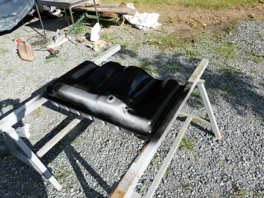

Le reservoir, j'avais acheté une sortie en 8mm vu que j'ai la conduite en 8 également. Le hic c'est que si je monte tel quel je perds le petit filtre de réservoir, nous avons donc décidé de refaire la ligne interne du réservoir.

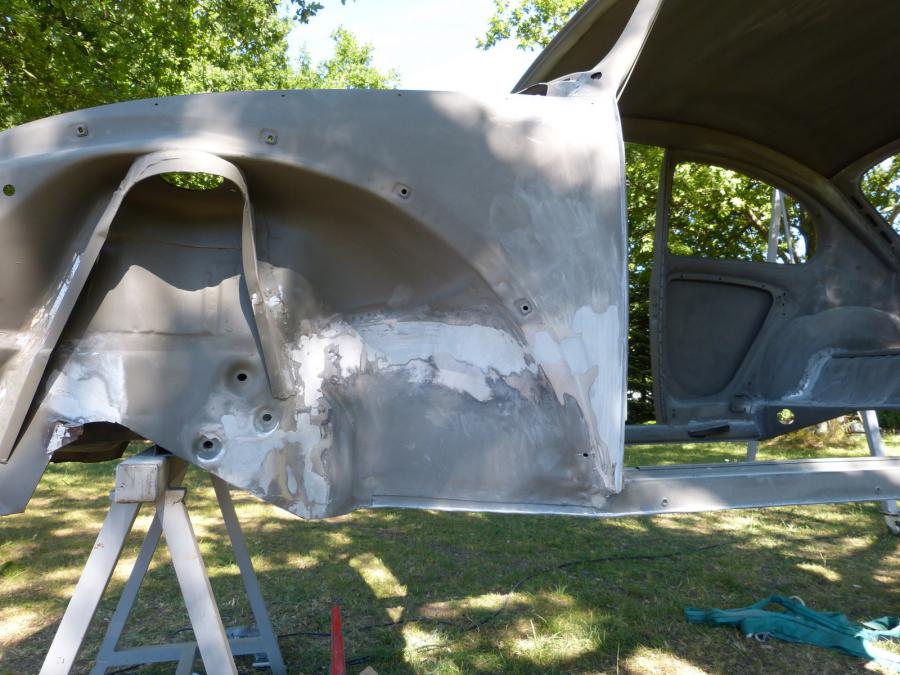

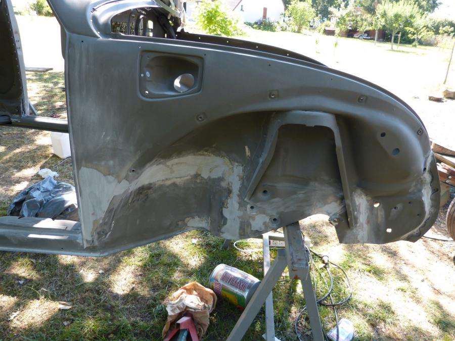

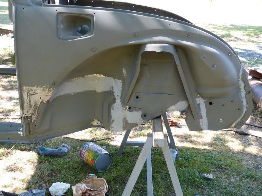

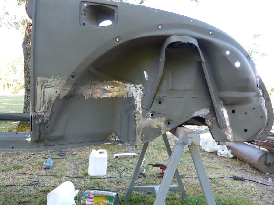

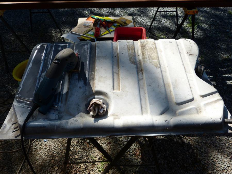

Je suis ensuite passé sur la partie arrière de la coque.
j'avais plein de trous a reboucher, j'ai utiliser la méthode du bloc d'alu et en avant la soudure.

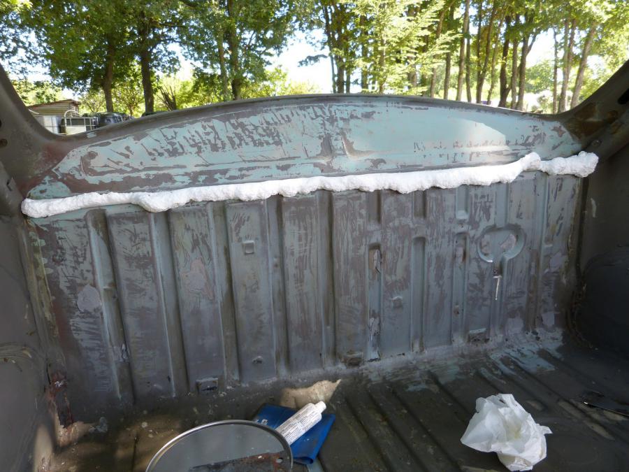

Ensuite est venu le temps des synto alu
coffre a bagages et passages de roues arrières

nettoyage des zones pour mettre le sinto alu
en avant pour le gros sinto alu

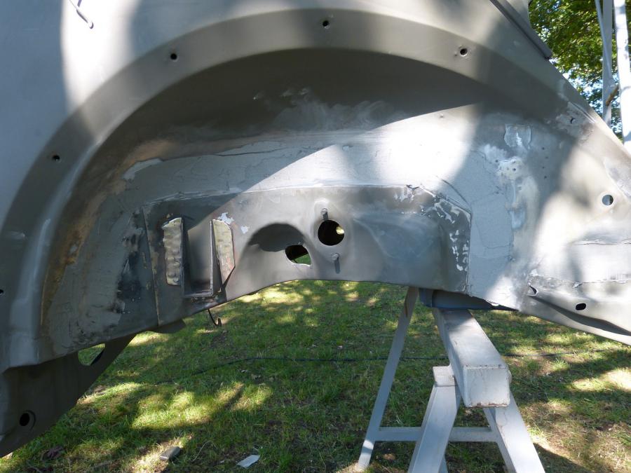

La suite
