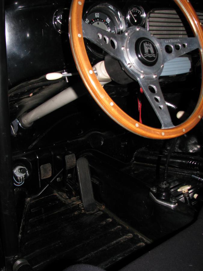

Peu de news en ce moment sur l'ovale mais je roule avec pour aller au taf!
Changement du pédalier à roulette par un plus récent et c'est tout mais c'est mieux!

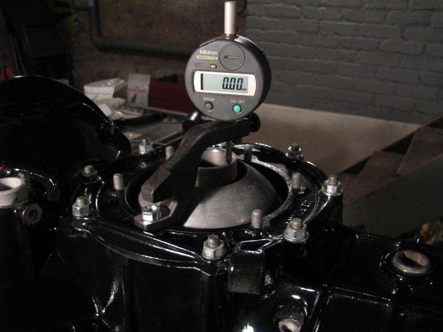

2ème step de la boite après le calage de l'arbre secondaire (S3): Réglage du différentiel !
Il faut pour cela trouver les bonnes épaisseurs des cales S1 et S2 :
3 paramètres sont à déterminer : la longueur du logement disponible dans la boite (J), la longueur du diff (L) ainsi que sa position pour obtenir le bon jeu entredents (C).
La longueur du logement disponible dans la boite se mesure toujours avec l’outil vw289d monté entre les deux flasques serrés au couple :
On tourne la boite de 180° et le calibre vient se plaquer contre l’autre roulement, on mesure donc directement le jeu entre le calibre VW et les roulements :
Ici on a donc J = 107.91(inscrit sur le calibre VW) + 1.86 soit J = 109.77mm

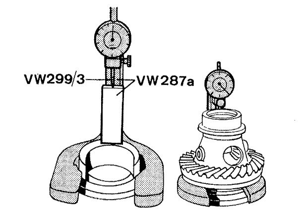

Ensuite vient la mesure de la longueur du diff, une mesure au pied à coulisse étant impossible et n’ayant pas palmer de cette taille je décide donc de fabriquer un gabarit de mesure sur le même principe que l’outil VW 287a à partir d’une plaque rectifiée :
Comparateur à zéro avec une cale étalon à 100mm :
Puis lecture de l’écart avec le comparateur :
Dans mon cas la longueur du diff est de L=102.90mm
Dernière étape réglage du jeu entredents, rectification d’une cale fine S1 à placer du côté gauche du diff (dans mon cas la cale fait 2.76mm d’épaisseur:
Montage du diff avec l’outil vw297 (sans cale S2) :

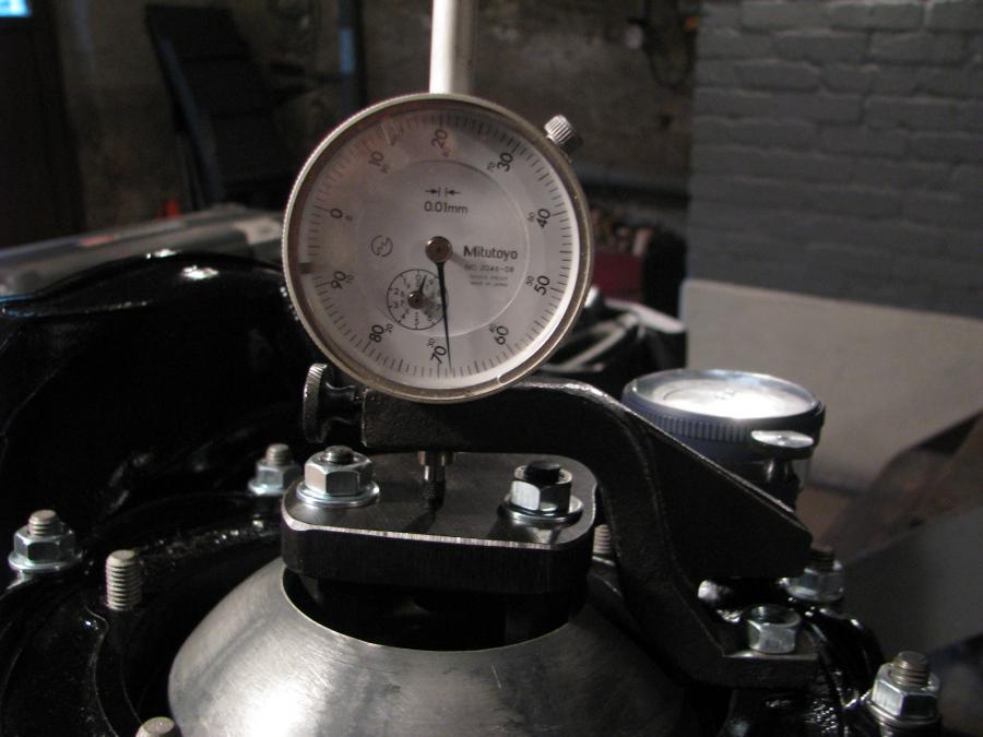

On monte les deux comparateurs (le blanc pour le positionnement axial du diff, le bleu pour la mesure du jeu sur flancs) , on règle les comparateurs à zéro lorsque le diff est en position reculé au max à gauche (jeu d’entredents maxi) :
Avec la manivelle j’avance doucement le différentiel de manière à obtenir un jeu sur flancs de 0.2 à 0.22mm (RTA VW) :
On mesure le déplacement axial sur le deuxième comparateur, ici C = 0.69mm :
Toutes les mesures sont faites, on a enfin S1 et S2 :
S1 = épaisseur cale fine + déplacement axial C
S1 = 2.76+0.69
S1 = 3.45mm
S2 = J-L-S1 = 109.77-102.90-3.45
S2 = 3.42mm

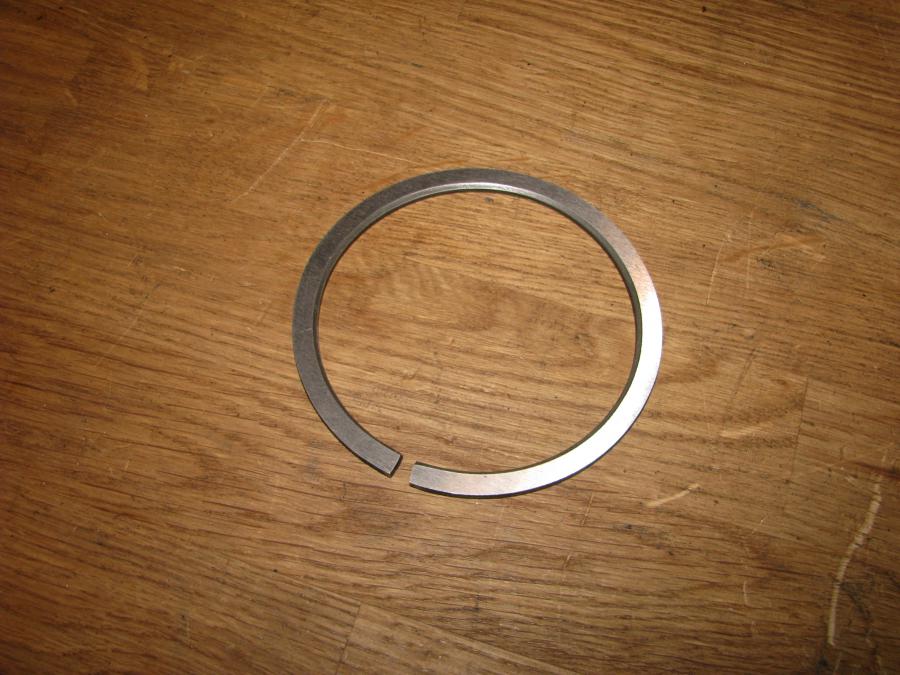

J’ajoute sur ces 2 valeurs +0.07mm pour la précontrainte des roulements (valeur donnée par la RTA) :
S1 = 3.52mm
S2 = 3.49mm
Prochaine étape rectifications des cales pour vérification finale !

Les cales S1 et S2 sont rectifiées!
Donc remontage du diff pour contrôle finale du jeu sur flancs:
jeu sur flancs de 0.21mm; la RTA indique une tolérance comprise entre 0.15 et 0.25mm donc c'est OK! Différentes mesures sur tout le tour de la couronne nous donne une variation de ±0.01mm pour un 0.05maxi
Petite vérification de la précontrainte des roulements en desserrant un flasque, une cale de 0.1mm passe "gras", les mesures avec l’outillage étaient donc correctes, ouf!!

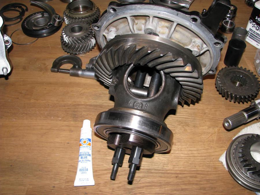

Ce weekend contrôle de l'ensemble au bleu de Prusse!
oldschool21
Messages : 377
Votre German : Ovale de 55
Moteur : 2276cc type 1
En préparation un 1999cc
Localisation : Strasbourg
Re: Ovale 1955
Message par oldschool21 »

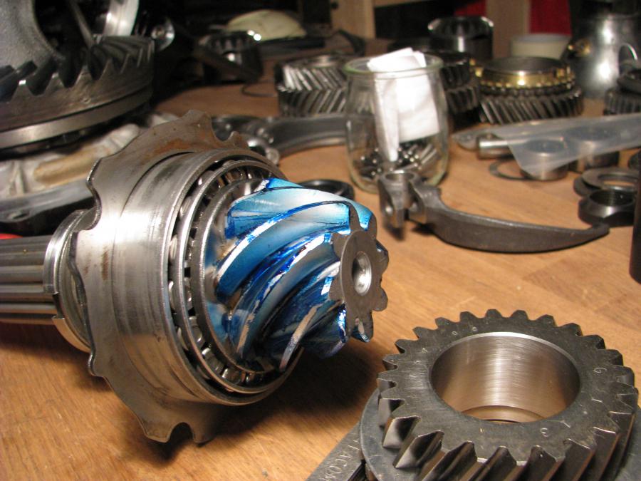

Verdict du test au bleu de Prusse, les dents du pignon sont bien marqué et assez en avant:
La couronne est elle aussi bien marquée, plus vers le centre du diff ce qui est je crois plutôt bon (l'extérieur de la couronne est moins marquée, le bleu n'est pas écrasé, j'ai mis un peu trop de bleu sur le pignon):
Bref ça m'a l'air d'être pas si mal

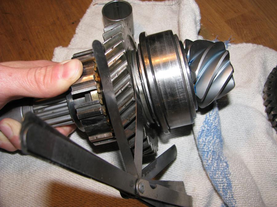

Bon il est temps de finir cette boite!
La suite montage des pignons sur l'arbre secondaire, montage du pignon de première avec les aiguilles Berg:
Montage moyeu baladeur et réglage du jeu de la première:
Baladeur et synchros neuves:
Puis pignons de 2 et de 3 toujours avec les aiguilles Berg:
