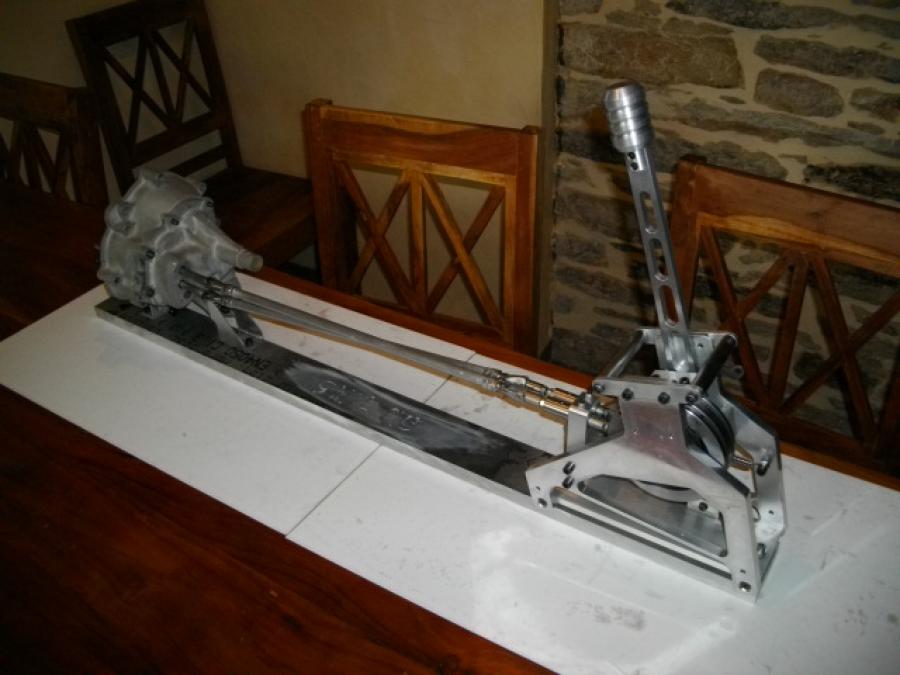

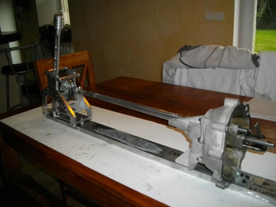

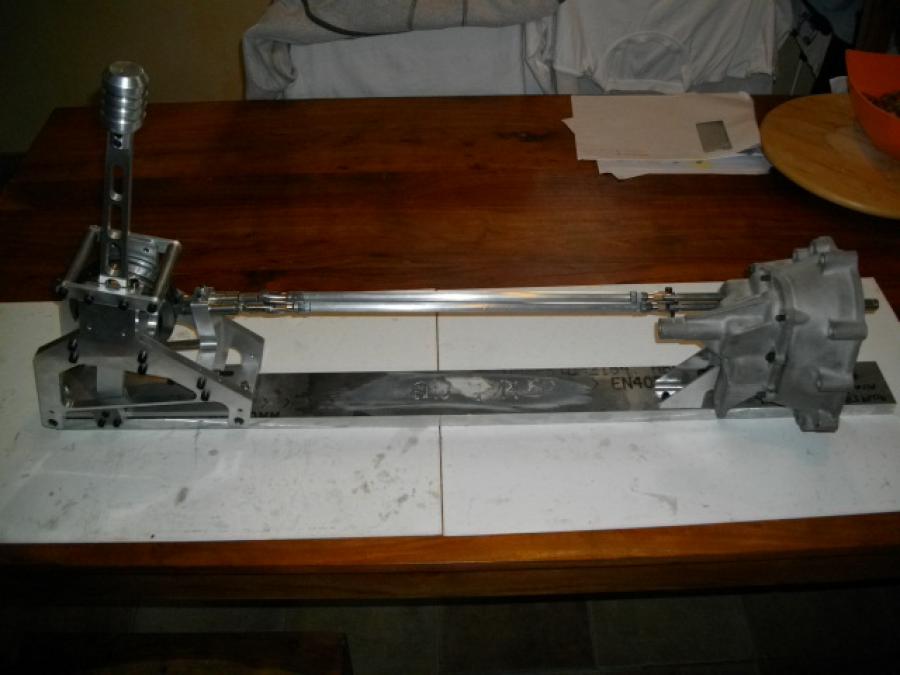

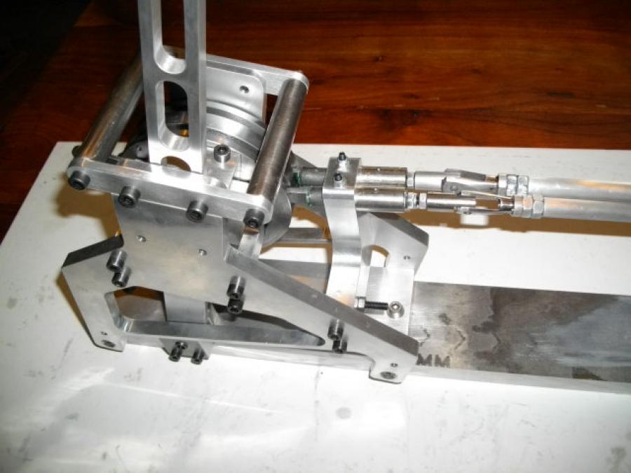

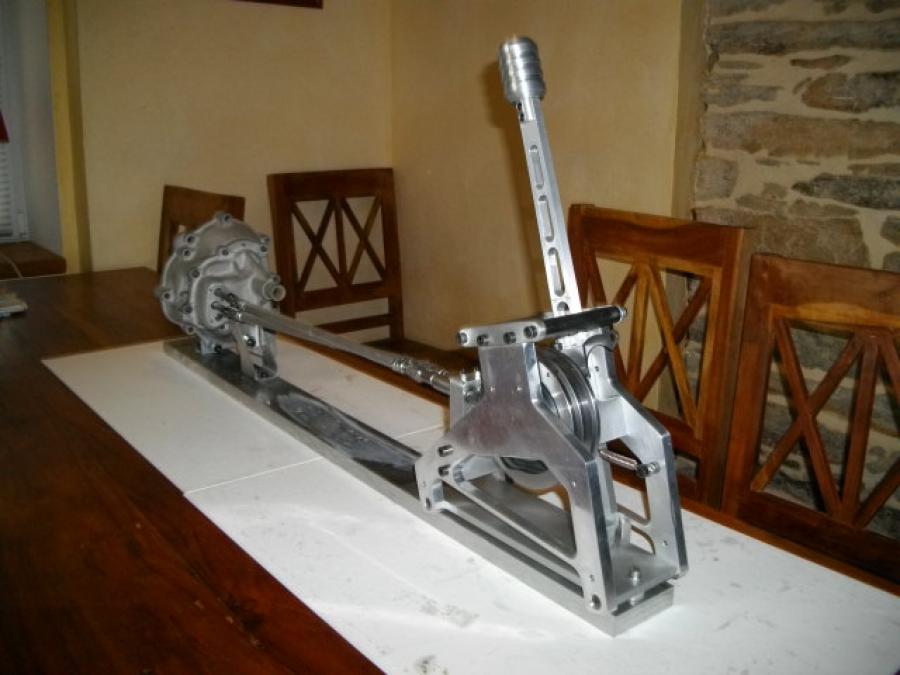

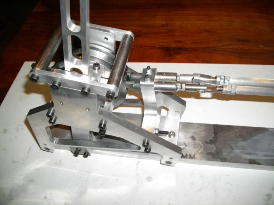

Bon comme promis j ai pu un peu bosser sur le levier
après ajustement et un peut de finition , j ai fait un petit montage levier biellettes nez de boite
le fonctionnement est précis et rapide , je satisfais du résultat . Pour un premier essais je suis super content du résultat :cheers:
il faut etre assez franc avec le levier , sa rentre sec avec un bruit mécanique difficile a décrire , mais c est ça qui est assez grissant :wink:
voilà quelques photos du montage , je ferais une petite vidéo

Kanrinin
Messages : 1369
Votre German : Tôlé 76
Moteur : 1678 injection turbo
Re: NOTCH TURBO
Message par Kanrinin »
Ok donc je cherche encore la bonne phrase pour monter ma surprise
sans pour autant la trouver.
Tout ce que je peux dire c'est que si ça marche vraiment, non seulement
tu auras fais un gros boulot, vraiment recherché et surtout magnifique.
Dans tous les cas pour être arrivé à ce niveau, un sérieux respect, j'adore
et je suis vraiment la continuité de cette commande.
Tu en es à combien d'heures de production ce projet?

J'ai une question parce que je ne vois que 2 tringles, tu compte faire comment pour la marche arrière?

Re: NOTCH TURBO
Message par seb12 »
Salut kanrinin , d abord merci pour les compliments :D
pour les heures de boulot j ai pas vraiment compter , je fais sa a temps perdu . mais il y a eu une bonne part de réflexion et conception sur catia :scratch: , cela a permis de faire une simul .
pour la réalisation des pièces ça était assez vite c est mon boulot :wink:
meme si j en ai un peu chier sur les cames , pour avoir le bon profil , mouvement fluide .....
j avoue que au début j étais vraiment pas sur du résultat , mais qui tente rien na rien :D
pour la 3eme biellette , donc la marche arrière ( bien vue kanrinin ) se sera avec un petit levier indépendant , qui ne pourra fonctionner que quand les vitesses seront au point mort , pas encore réaliser mais a coter de ce qui a été fait se sera de la rigolade :wink:
Kanrinin
Messages : 1369
Re: NOTCH TURBO
Pourquoi ne pas avoir fait une troisième bielette, un chemin de came plus long pour la Mar et un simple contacteur de position de la roue dans sa position 0 soit point mort. C'est dommage je trouve.
seb12
Messages : 352
Votre German : notch 1962
Moteur : EJ20 TURBO
Localisation : RODEZ 12
Re: NOTCH TURBO
Message par seb12 »
j avais penser faire une troisième" piste "pour gérer la MA , mais comme j étais pas sur que ça marche .
bon maintenant c est fait et c est plus simple a gérer comme sa
ça rajoutera un coter usine a gaz :wink:
