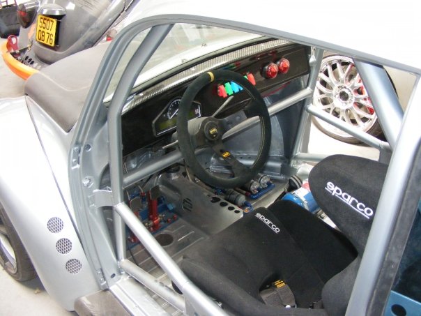

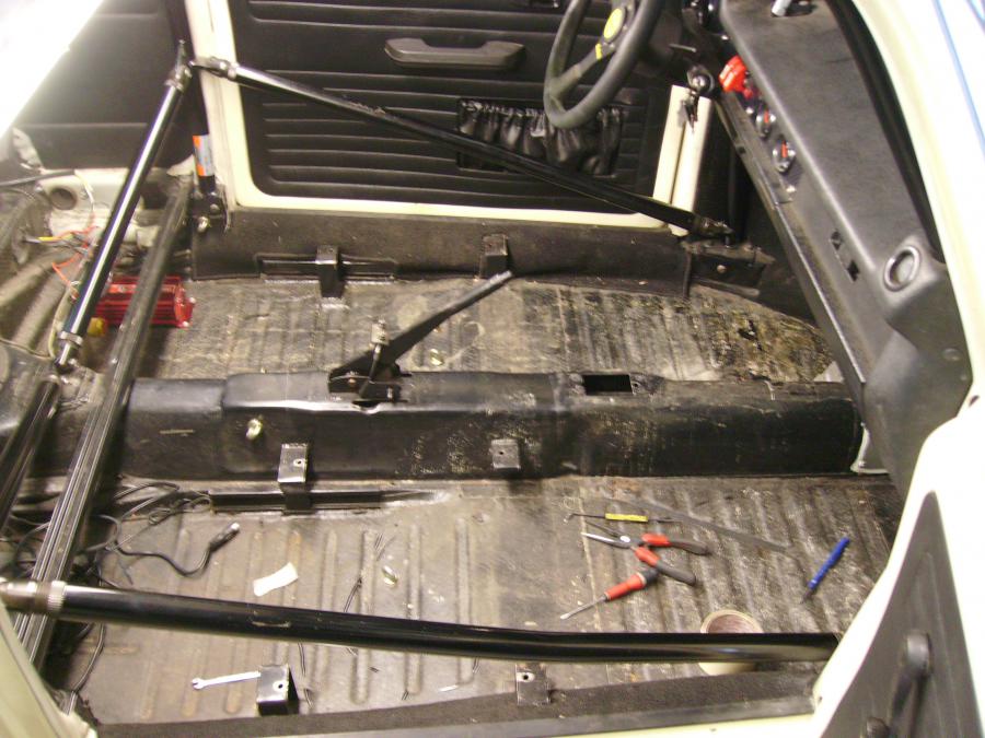

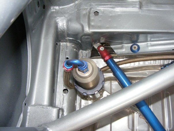

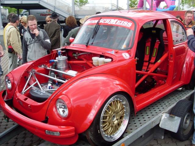

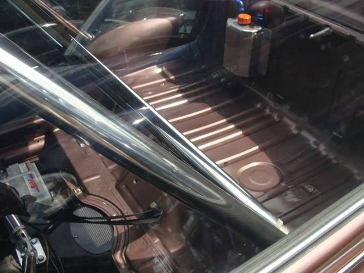

Messages : 2696
Re: arceau
Photos intéressantes pour les arceaux.
Pour les possesseurs de 1302/1303 la partie avant de la rouge est intéréssente. Le réservoir est dans l'emplacement du bac de roue de secoure, centre de gravité abaissé du coup.
Enfin voila quelques idées pour eux qui réfléchisse à ça. :rambo:
Il n'y a que la partie au niveau du toit que l'on ne sait pas s'il faut une croix ou une diagonale. Si quelqu'un à ça en archive ça serait intéressant.

Partie arrière (Classique)
Encore la partie arrière
Coffre avant 1302/03

Partie arrière
Partie arrière
