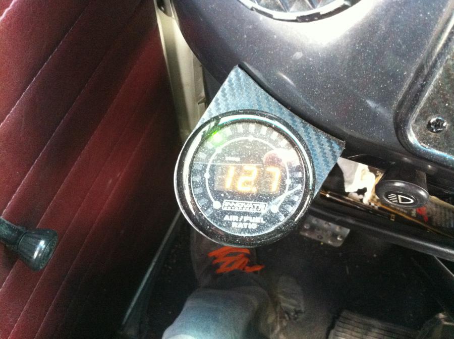

ce matin a froid
puis ca monte jusqu a 16 au fur et a mesure que le moteur chauffe
En pleine charge ça donne quoi?
a froid ou a chaud
ca baisse legerement genre 15 au lieu de 16 mais je suis toujours dans le orange
Si tu as réellement 15 ou 16 d'AFR en pleine charge, il y a des chevaux à gagner!
oui je sais , aujourd hui en pleine charge a l ethanol je suis a 13
Tu sais que la valeur stœchiométrique pour l'E85 n'est pas la même?
Fuel By mass
Gasoline 14.7 : 1
Natural gas 17.2 : 1
Propane (LP) 15.67 : 1
Ethanol 9 : 1
Methanol 6.47 : 1
Hydrogen 34.3 : 1
Diesel 14.5 : 1
Celle pour l'E85 n'est pas indiquée dans le tableau mais est d'environ 9,8:1 donc à 13:1 tu es pauuuuuvre!!!
Tu peux changer la valeur affichée par le MTX-L de "AFR" en "lambda" comme ça plus de problème en changeant de carburant.
