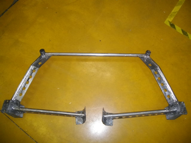

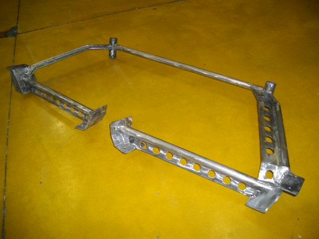

Bon quelques news
Le tube de l arceau est rentré , je récupère la cintreuse ce wk , une mingori pour ceux qui connaissent :thumb:
En attendent j ai commencer a souder les platines a la caisse , pas une mince affaire :scratch:
J ai construis le soubassement de la parti arrière , les embouts des parties démontables ....
Voilà donc a partir de la semaine prochaine ça devrait bien avancer :thumb:

ouf belle piece
Messages : 2482
Re: NOTCH TURBO
belle pièce !
et bien conçue !
Re: NOTCH TURBO
beau,
c est quelle epaisseur les pieds (partie plate) et les renforts avec les trous? car sur photos on ne vois pas bien :wink:

prototix a écrit :beau,
les platines c est du 4 mm et les renforts du 2 mm

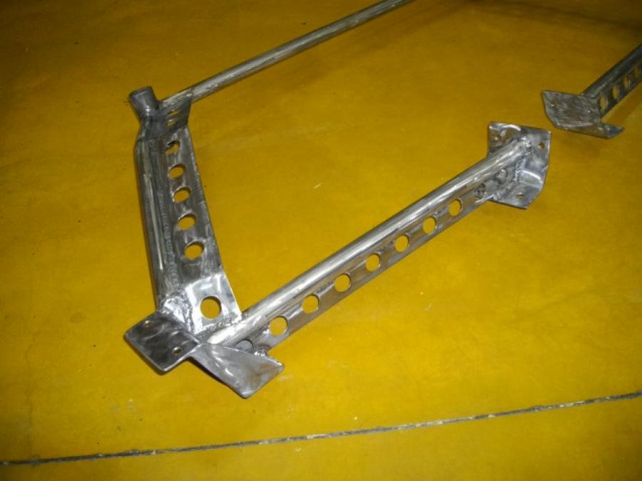

La partie arrière est presque terminer , reste quelques renforts par si par là , quelques tubes .... c est hyper chaud a sorti le tout du notch :scratch:
a un moment j ai cru qu il fallait disqué l arceau principal :oops:
Bref après quelques sueurs ça passe

Ca devrait pas bouger à l'arrière! Tu comptes faire la partie jusqu'au pare-brise?

Superflo a écrit :Ca devrait pas bouger à l'arrière! Tu comptes faire la partie jusqu'au pare-brise?
C est fait pour ça :wink: , jusqu au pare-brise , colonne de direction , croix de porte et de toit ,et pour finir et pas le plus facile allez chercher le train avant .
Le plus dur c est de faire que tout puisse sortir et rentrer sans décoquer :scratch:

Superbe, combien il pèse déjà le beau bébé?
Re: NOTCH TURBO
Ca doit pas être si lourd,tu utilises du chrome molybdène?

Message par seb12 »
Ben pour le poids je sais pas trop , je pèserais une fois fini , j espère pas dépasser les 55-60 kilos , sachant qu il y a déjà 40 kilos de tubes , ça laisse une vingtaine pour les platines , embouts , renforts , visseries , soudures .....
la matière c est du 20MV6 , un peu plus lourds que le 25CD4S
L auto sera vider et alléger au max , mes planchers sont pourris , je compte les remplacer par des plaques d alu , vitrage en macrolon est prévu , et quelques coup de scie cloche bien placer :wink:
mais le plus efficace sera un bon régime :lol: après les fêtes bien sur
