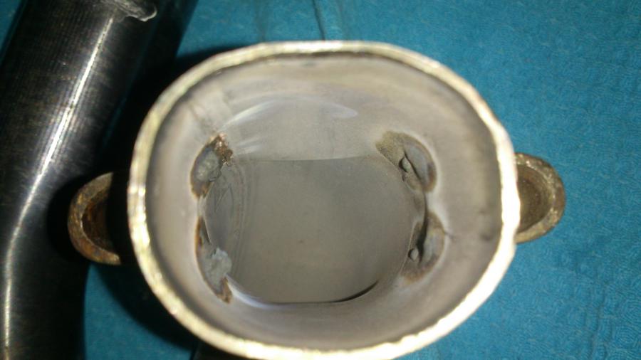

Je viens de récupérer mes J-tubes et je me suis aperçu que les soudures avaient "coulées" à l'intérieur...
Faut-il que je les atténues ou que je les laisse telles quelles ???

Tu as quoi comme config moteur? et Ø de ton échappement?
Si tu as la place et la facilité d'accès avec une petite meule fais le vu le temps que ça va prendre...

J'ai un T4 1832cc , AAC 296 , culasses 41x34 , carbus 44 IDF et pour ce qui est du diamètre des J-tubes c'est 40mm côté bride CJ et après le cintre, coté silencieux c'est 45mm.

pas bien belle les soudures (oui oui, je sais, je sais)
pour bien, y aurait fallu un gaz inverse histoire d'éviter le "rochage"

C'est ce que je me suis dit aussi pourtant c'est un chaudronnier qui me les a faites...

le soucis c'est que sa risque de s'oxyder et rouiller.
perso, les J-tube, j'en ai fait en acier souder au TIG, de cette manière, t'a rien a faire dedans, le résultat est clean
