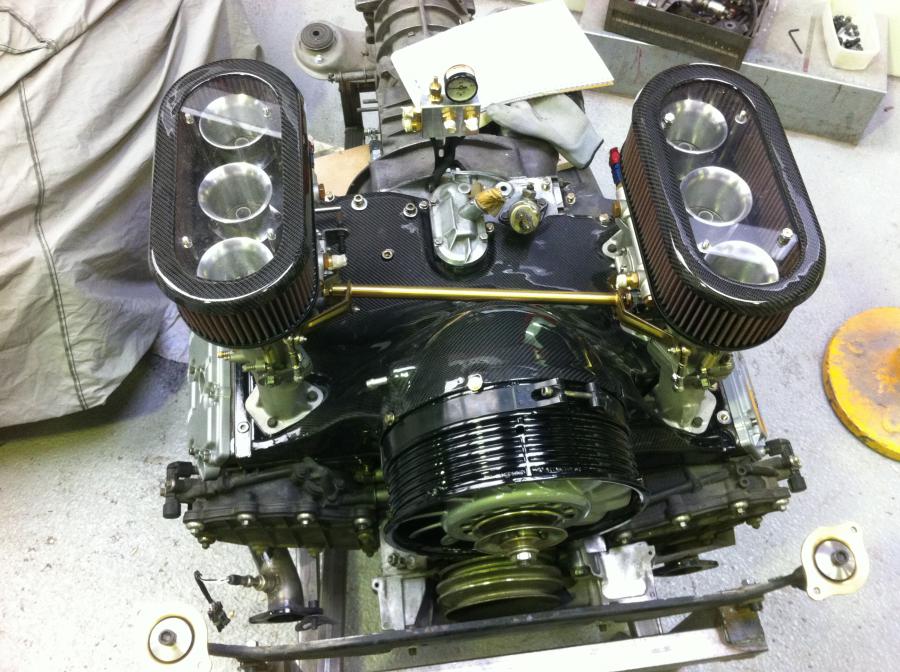

oui le projet a bien avancé ses derniers mois , plus dans l'atelier que sur le net ..
et voila surtout ma folie de Noel
je ne suis debarassé de l'injection , moche , compliqué .... pour des GROS carbu des triples corps en 50 (sur 911 les plus gros etaients des 40 )
un poile gros ( idem a des 50 sur un Type 4 2.2l ) mais le but est d'eliminer les coté trop lineaire du gros 3.6
maintenant j'attend l'allumeur type RSR mono alumeur 12 bougies pour mise en route.
mais ca avance donc bientot sur la route
(ou presque , encore enormemant de travail) et surtout joyeux noel a tous

Super look avec les carbus sur un 6 à plat.

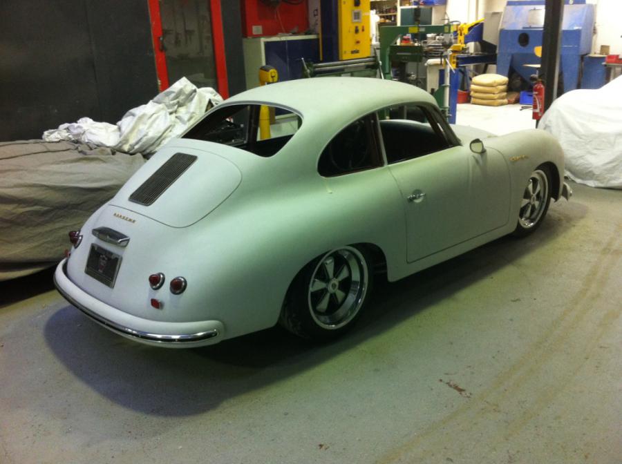

une petite photo de l'auto en entière une fois peinte?...

elle est violante avec les fuschs à gros deport, ca lui va comme un gant!

Pour les aficionados du carbone, quelques photos
La on reconnaît mes gouts en matière de German look
Les tôles moteurs sont en cours aussi mais pas fini.
Les caches Carbu sont encore a l’état de proto mais l’idée de voir les cornets me plaie bien.
Bonne année a tous
Bonne année a tous

wahou ,
ca déglingue!!! j adore

Les filtres, J'ADORE!!!

ayant compris que les jantes en finition polie ne vons pas sur l'auto , j'ai fais un test en noir Mat
pour le plaisir
