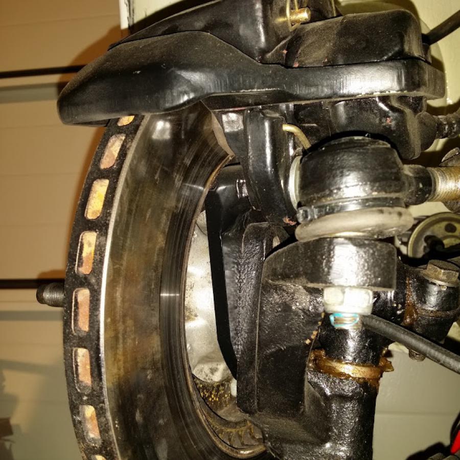

Voici le montage que je réalise sur train à pivots+ fusées décalées.
Afin de rester au plus proche du déport d'origine, l'usinage réalisé permet de minimiser le déport apporté par le freinage 944 de 10mm par côté. Dans le même optique, le train est rétréci de 1 pouce par côté également.
Au global, en tenant également compte du déport des jantes que je vais utiliser (ET45), des fusées décalées (1/2 pouce), l'axe de roulement est déporté de +4mm (par côté)
En montant du 145R15, en théorie, comparé à une monte d'origine (ET 32 et pneu en 155), ça me donne :
9mm de moins à l'intérieur du pneu
1mm de moins à l'extérieur du pneu
Ce montage a nécessité de raccourcir les axes des fusées de 5mm pour permettre le montage des cabochons des moyeux.
Plan d'usinage du moyeu 944 atmo phase 1
Montage du moyeu avec les nouveaux rlts ext (petits) et les rlts interieurs (gros) de 944
Et essai de positionnement de l'étrier, sous la rotule de barre de direction ça ne passe pas, juste au-dessus oui, en laissant quand même l'espace nécessaire pour pouvoir sortir la rotule de la fusée.
Les flexibles sont ceux d'origine (pivots/tambours)
Il me reste encore la platine de fixation des étriers à réaliser...

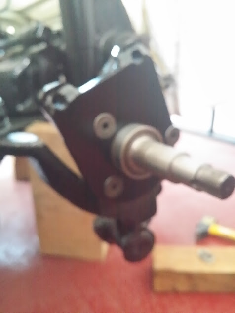

proto des platines en acier, plat ép. 8mm avec les "oreilles" soudées
Montage de l'étrier, il est placé juste au-dessus de la rotule de direction (il est encore possible de sortir la rotule)

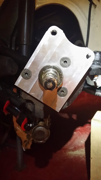

Fabrication des cales définitives en alu, remontage et test

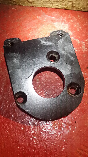

plan de la platine, qui est spécifique concernant l'offset de l'étrier par rapport à la fusée (le moyeu avait été usiné pour réduire le déport de 10mm)
