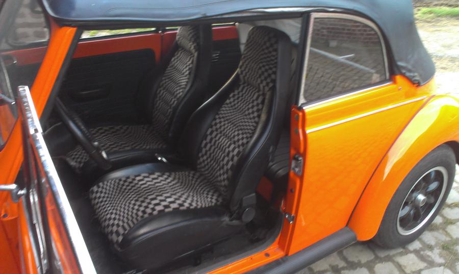

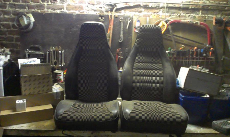

Voici donc les sièges Porsche qui vont prendre place très prochainement. J'attends les cadres , ils doivent arriver la semaine prochaine...

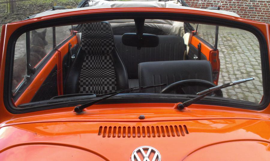

Les roulettes étaient dessus quand je l'ai achetée... Bien entendu, une jante Porsche noir fera bien son apparition.
Avez vous des idées de modèles de jantes?

Pour info, si tu veux assortir ta banquette avec tes nouveaux sièges, le tissus psyché existe en neuf!
