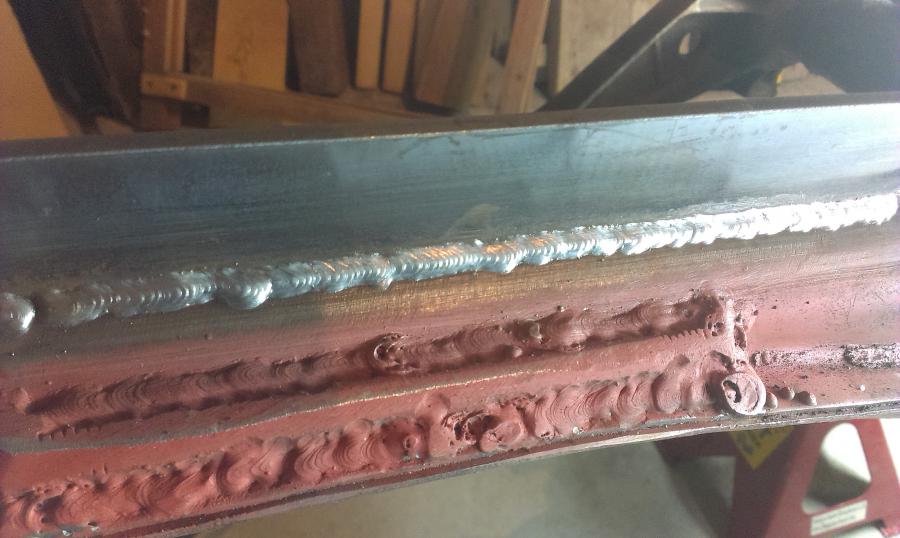

Un renfort sur le dessus semble plus sage. Soit je rajoute des tirants au tryptique, soit je fais un pont au dessus du cardan.
Il faudra que ce soit démontable pour retirer la boite, donc comme le suggère Cox2030 ce sera surement sur rotules.
Mais ressouder un plat sur tous le bas des cornes, c'est pas mal aussi :D
Loïc a une signature tout à fait approprié à ça "Think simple" :wink:

Tu peut adapter la solution de jacquo en fesant les deux grosses rondelle mais en les coupant en deux et en mettant une grosse vis de chaque côté comme ça tu peut sortir ta boîte par le dessus

tien voila imagine ce gousset en alu de 1cm d’épaisseur démontable ...

Dans ce genre de rigidification ne pas oublier de regarder où sont les vis pour remplir la boite d'huile et penser à l'entretien.

Je vais partir sur la solution préconisée par Elpax (et donc vu sur les grosses cox allemandes !). Ajouté au triptyque, ça sera impecc

Kanrinin a écrit :T'as fini la bouteille de gaz ou quoi?
maxi a écrit :tu doit avoir un problème de gaz
maxi a écrit : nettoyage de la buse
maxi a écrit :et puis tu a le bruit de la soudure tu le sais de suite au crépitement que ta tout bon.
Vu que je suis bon élève, j'écoute ce qu'on me dit!
Buse neuve, embout neuf, un poil plus de pression de gaz (j'étais effectivement trop bas). ça crépite à souhait, merci :thumb:
comme quoi, ça tient à pas grand chose. La solution de renfort retenue est donc celle préconisée par Elpax/nmpracing et les cox allemandes. Un plat est soudé sous la corne.
Sauf que là, mon MIG a décidé de décéder. J'ai plus d'avance de fil... les engrenages sont ok, le moteur tourne avec une alim externe. Reste à checker la carte électronique...

:shock: la classe les soudures :thumb:
pour le poste il ce peu qu'il ce soit mit en sécurité vu tes soudures il a du chauffer :?:
le renfort que dire simple et solide :wink:

maxi a écrit ::shock: la classe les soudures :thumb:
En fait, j'ai plus ou moins appris à souder par moi-même, donc je connais la technique, mais ne sais pas trop comment bien régler le poste. Vos 3 indications avec kani m'ont grandement aidé.
