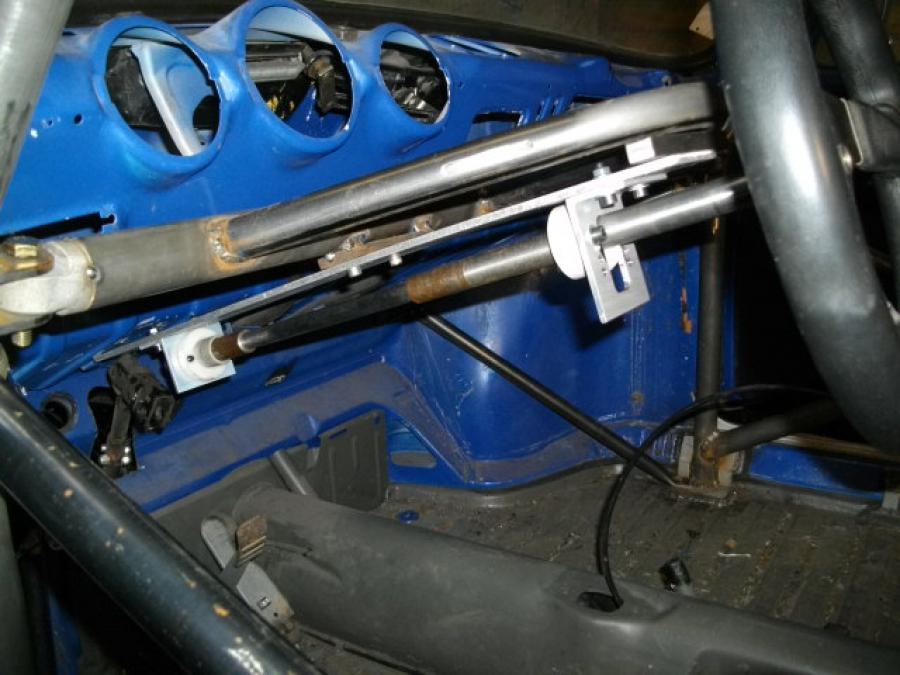

Bon un petit moment que j avais pas poster , désoler j avais d autre projet en cours ... du boulot ... un peu malade ... :(
Bref je me suis remis sur l arceau , j en vois presque le bout , encore quelques renforts et goussets , pas mal de soudure , mais le principal est fait
He ben put.... c est vraiment du taf , je peux dire que j en est chier :scratch:
Allez les tofs de mon roll cage home made :D

Re: NOTCH TURBO
Superbe, je te comprend je suis moi aussi en plein dedans et c'est pas facile, beau boulot mec
Re: NOTCH TURBO
parcontre il sort de la caisse ton arceau ? je ne vois pas comment :scratch:

Re: NOTCH TURBO
Message par seb12 »
tham a écrit :parcontre il sort de la caisse ton arceau ? je ne vois pas comment :scratch:
Ben en fait , ça été ça le plus dur , je m explique ...
la partie arrière sort mais sens les vitres latérales , puis viens les deux cotés avec les croix , traverse de tableau de bord , le haut du pare-brise , renforts de train avant , croix de toit ....... je vous passe toutes les manips pour que tous les boulons tombent en face :rambo:
faire tous pour que se soit démontable , je ne voulais pas dé-coquer ( pas la place , ni l envie !!!! ) , et là ça complique tous :scratch:
En y repensant , j aurais économiser 50 % de boulot en faisant un arceau souder a la caisse mais inversible pour celle si , vue le projet final c est ce que j aurais du faire , mais avec des si ........
Maintenat le plus dur c est comment je vais rentrer mes 1,90 mètres et 100 kilos là dedans ...... :D

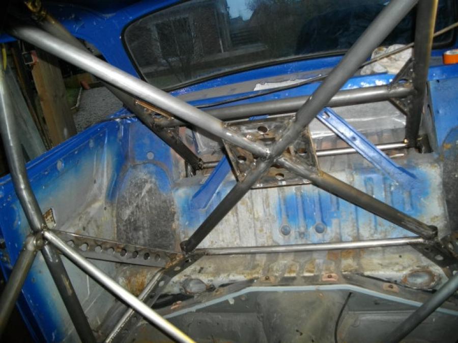

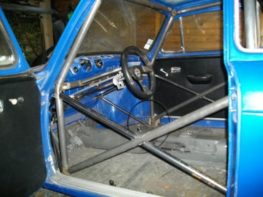

Allez se coup si j en voit la fin :cheers:
Alors 30 mètres de tubes
1/4 mètre carré de tôles de 1.5
1/4 mètre carré de tôles de 3
2 mètres de plat 6 / 40
1 mètre rond 40
Disques a tronçonnés et a lamelles
1 bouteille de gaz
5 Kilos de fil
une boite de pansement
un nombres d heures qui faut surtout pas compter sinon tu le fais pas !!!
des prises de tête a plus avoir des cheveux sur le caillou :scratch:
Voilà le résultat , le bébé vient d arriver , entre 50 et 60 kilos a vue de nez

Messages : 2386
Re: NOTCH TURBO
Pour tout le reste il y a eurocard-MasterCard :-)
Putain tu peut être fier il est beau comme tout
maxi
Messages : 673
Moteur : 1600
Localisation : biot 06
Re: NOTCH TURBO
Message par maxi »
oui y a des œuvres d'art dans nos jardin publique qui sont bien mois belles :wink:
Re: NOTCH TURBO
Beau travail! Avec tous ces tubes il va falloir rajouter quelques PSI de boooost :wink:
Re: NOTCH TURBO
ah ouais!!! :shock: :shock:
bref, je me suis fait un arceau! :thumb: :thumb: :thumb:
