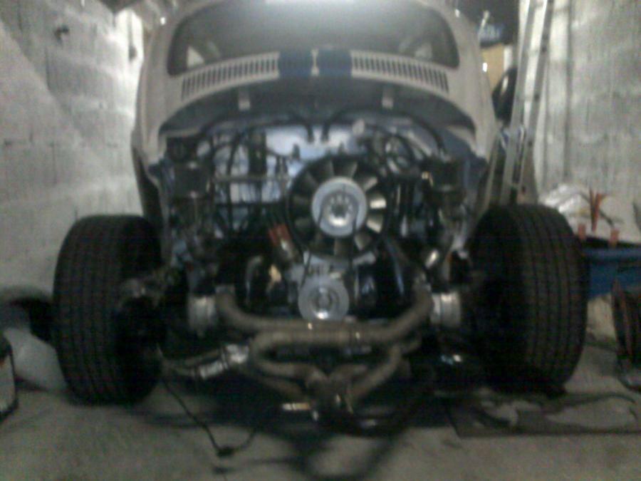

fin du remontage de tous le bazar j'en ai profité pour refaire la tole pare feu il y avait de nombreux trou a boucher, je craint d'avoir un soucis de pression d'huile au ralenti a chaud(environ 800rpm) au bout de quelques minutes le voyant s'allume le mano indique 0.5b.
J'ai de l'huile minérale en 15w40 de marque, la t° est a 90°c les culasses sont a 175°c (sonde sous bougies) et malgré qu'il n'y ai pas de déflecteur dans la coiffe les 2 culasses sont a la même t°

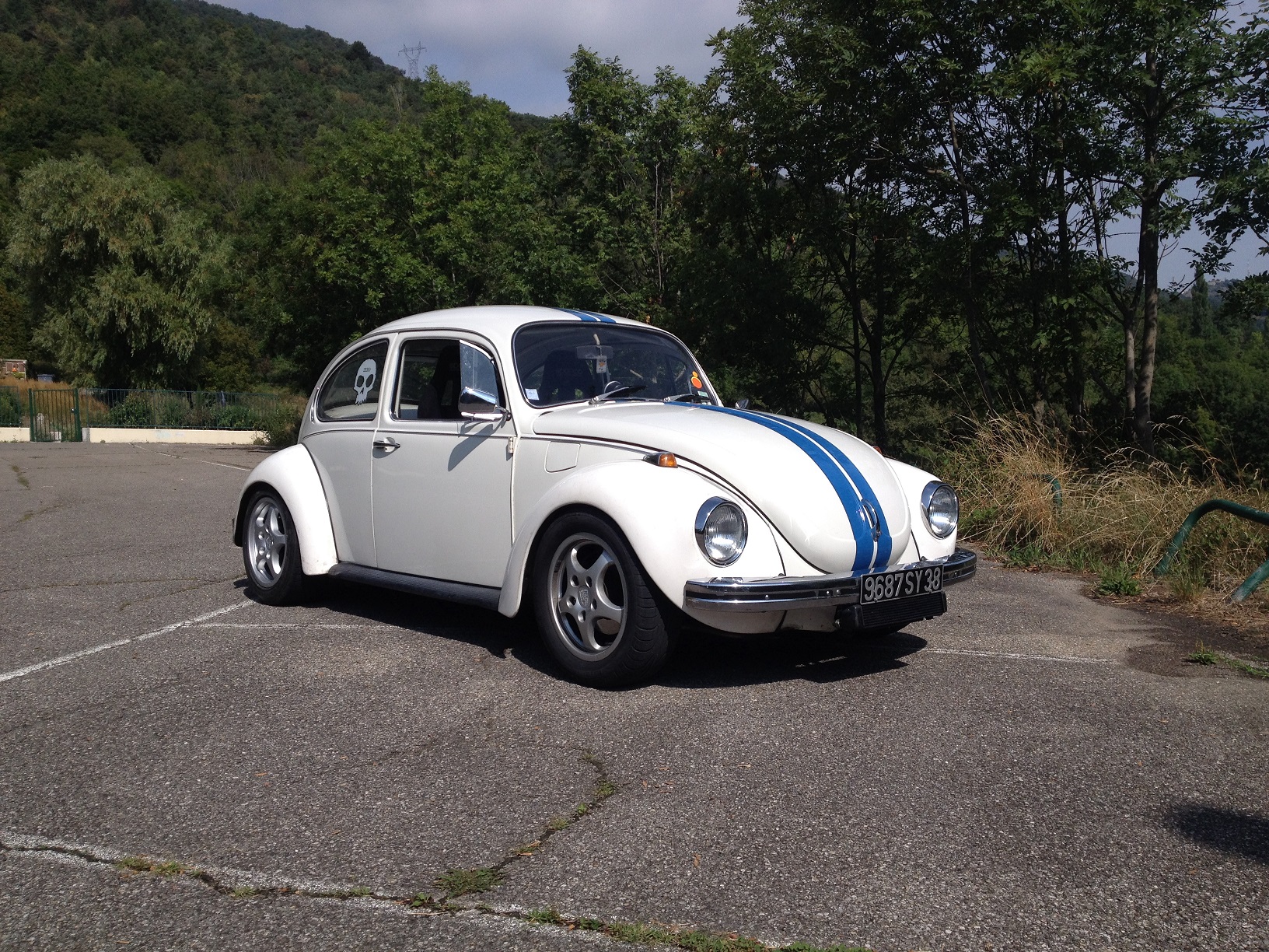

j'ai rabaissé la cox et fais régler le chassis, c'est un vrai kart. J'espère tester tout ça sur piste bientôt.

merci pour vos messages, c'est clair que ça fait du bien une cox qui roule. Je la prend régulièrement pour aler au boulot ou pour me balader.
Je commence à la pousser un peu, c'est marrant.
J'ai encore un jeu de jante gotti et un autre de mad'in (les mêmes que les supervw cup) à restaurer donc je ne risque pas de m'ennuyer, j'ai aussi une paire de 45 drla à tester si jamais je trouve que le 1915 manque de coffre. C'est jamais vraiment terminé une cox de course
