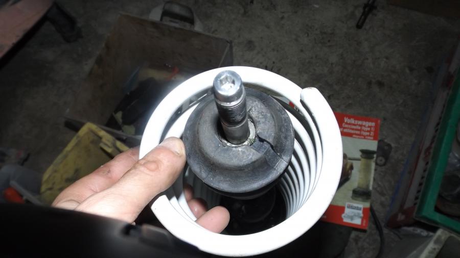

Salut , je remonte le train avant.
et la un problème de montage. je vous explique.
déjà les pieces.
amortisseur KYB gr2 , ressort court blanc, et le reste en neuf ( butée, cache poussière, palier de suspension).
donc je monte l'amorto dans JDF en 3 trou, je monte le ressort , et aussi butée avec la pieces en acier qui va dedans, et sa petit coupelle qui vient sur la butée.
et la je monte coupelle qui tient le ressort.

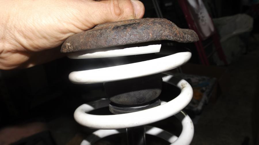

Mais la sa va pas la coupelle touche pas du tout le ressort il manque 4cm facile.
sa pourrait allez si je monte pas de butée ni cache poussière.
de quoi peut venir mon problème?
ressort trop court , ou alors la butée de la tige d'amorto pas assez descendu?
Merci.
sur la dernière photo , la coupelle arrive en butée sur le décrochement de la tige amortisseur , donc pas possible de descendre plus bas la coupelle .
sauf si je mais pas de butée et cache poussière.
a votre avis sa vient du souci de l'amortisseur kyb?
merci.

Une photo pour mieux expliqué.
sa pourrait venir de la différence de hauteur entre les trait noir ? par rapport a un amorto d'origine.
ou est ce que les kyb sont pas compatible avec ressort court ?
merci.
merci.
