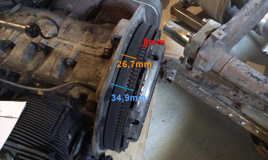

Pour étayer un peu mon problème voici un croquis
les cotes en rouges sont celle du type 1 et en noir pour le type 4
le gros trait noir et celui rajouté par le gars du shop
Voila la photo de mon volant moteur, selon benoit il est bizarre car il a une espèce de couronne

Sur les vieilles 911 c'est de ce type mais je sais pas si le tien vient de la.
Re: Démarreur
Pour moi c'est un 228mm classique d'aprés la photo.

Re: Démarreur
Me semble aussi

Merci les gars je crois que je vais attendre d être sur place et de prendre toutes dimensions pour être sûr.
- Messages : 6161
Re: Démarreur
C'est effectivement plus prudent et raisonnable de l'enquiller dedans et de mesurer sur place
