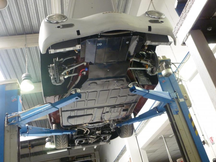

l'allumeur etant arrivé la semaine derniere , et apres une grosse nuit de cablage des bougies .... le moteur a demaré :cheers: :cheers:
donc un gros weekend sans femme et enfants m'a permis d'avancer !!!!
moteur 993 carbu pmo
syncro , strombo ...................................
356 outlaw chassie
356 outlaw chassie
et premier tout dehors
et apres 24h non stop pret pour un tour !!!!!

on dirais un gros type 1 sur un veille cox vidé :cheers: :cheers: :cheers:

Énorme!!!!!!! Tu nous vends du rêve! bravo!!
Re: porsche 356 GermanLooK
J'aurais pas trouvé meilleure formulation que celle d'Olive :thumb:
superbe, par contre tu vas avoir du taff sur l'amortissement arrière, du moins réduire la compression…
COOL, c'est toujorus un grand moment la première fois ;-)

StraBenrennen a écrit :superbe, par contre tu vas avoir du taff sur l'amortissement arrière, du moins réduire la compression…
+10000 Laurent !!! les ressorts sont des medeles cox BEAUCOUP trop MOUUUUU
waouw, c'est génial, la poussée est terrible, pied au plancher ca doit etre enorme!!
