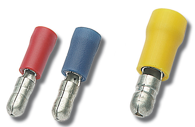

D'ailleurs ou peut on trouver les cosses pour aller dedans?

J ai pris des cosses "fusée " et ça tiens pas mal mais j ai pris la femelle a laquelle j ai retirer la protection plastique.
Tu trouve ça chez les distributeur auto marque restagraf

les cosses rondes se trouvent chez Joma par exemple. A souder et pas sertir.

Faudrait essayer avec ce genre de cosses:Alex a écrit :D'ailleurs ou peut on trouver les cosses pour aller dedans?

ça marche aussi, mais pas aussi bien. J'ai testé hier!

J ai pris les cosse femelle de celle que tu a mis en exemple Florian.Superflo a écrit :Faudrait essayer avec ce genre de cosses:Alex a écrit :D'ailleurs ou peut on trouver les cosses pour aller dedans?
