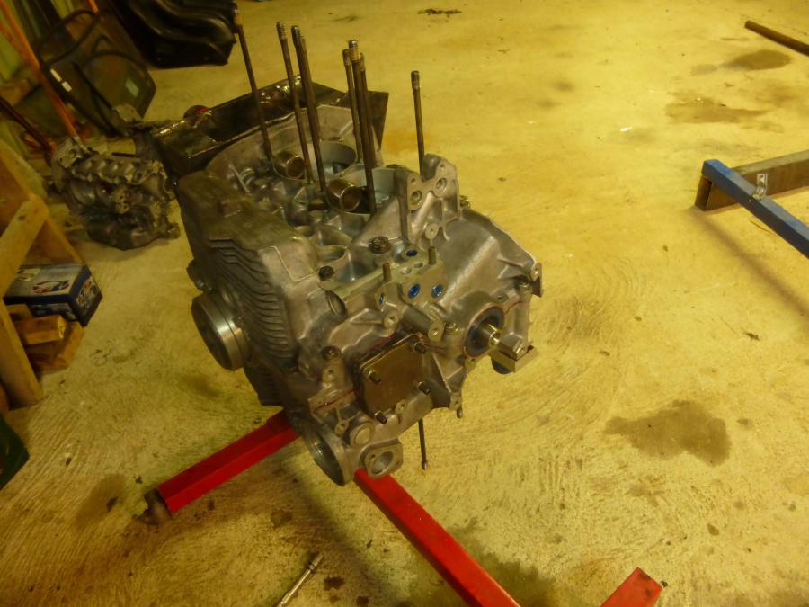

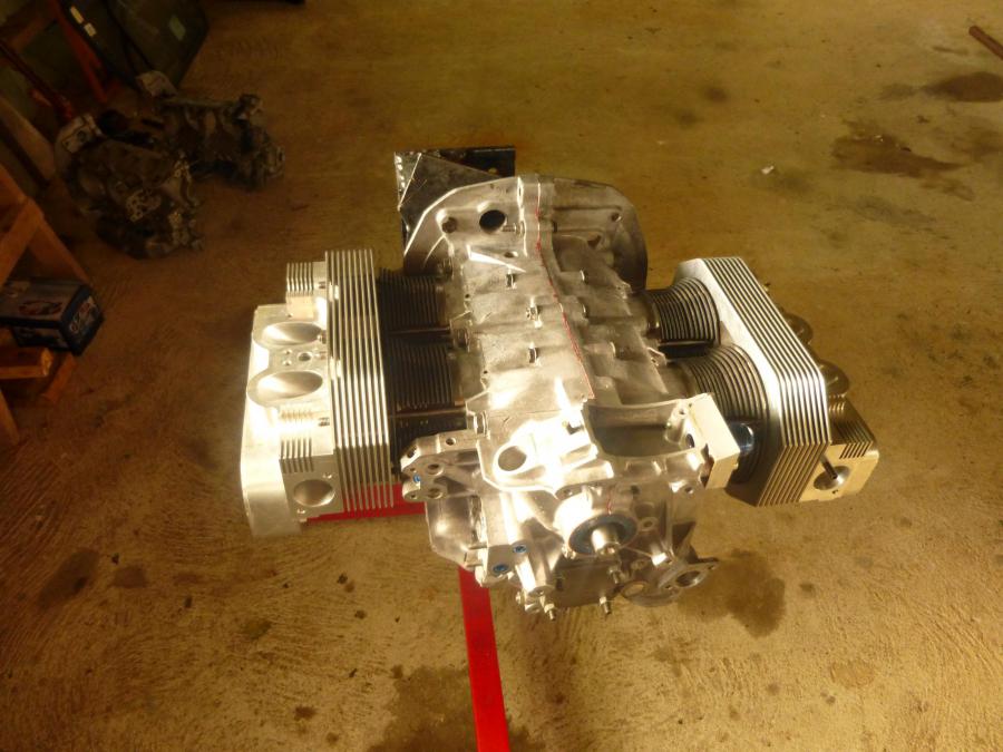

le kg 6 killer est fermé :cheers:
germandrag
Messages : 660
Localisation : rennes
Re: 1200 german
Message par germandrag »

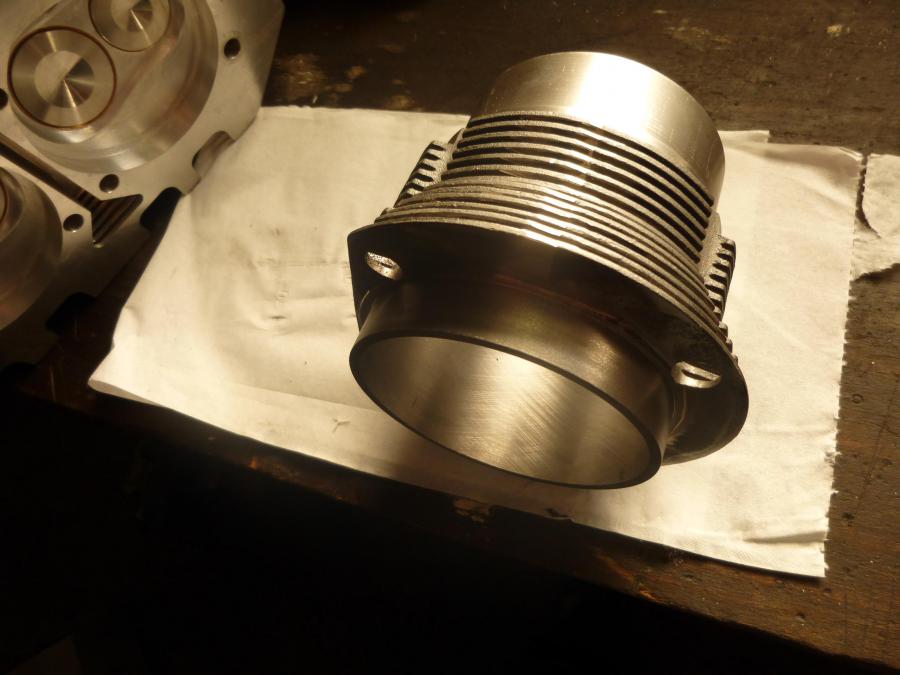

cylindres usinés ( 3 ailettes de supprimées) , reste a modifier la coiffe
germandrag
Messages : 660
Re: 1200 german
vis de bielle arp , par sécurité

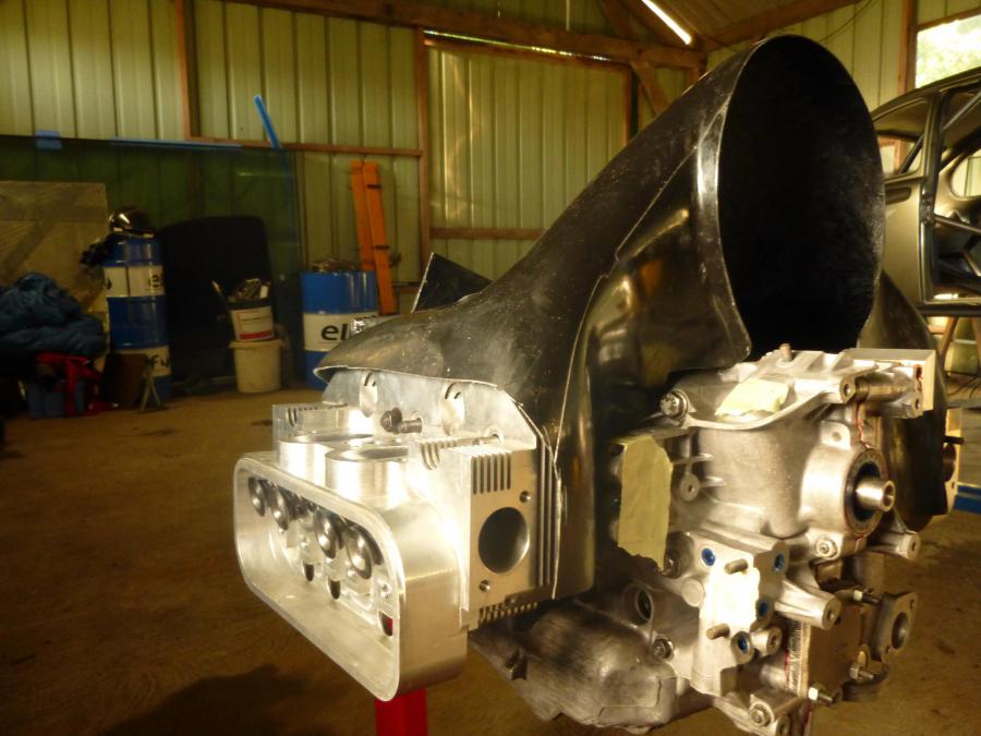

y'a d'la belles pièces !!!!!!! :shock: :thumb:
Re: 1200 german
ah tu as monter les culasses usinees LRJ :-D
beau boulot :thumb:
