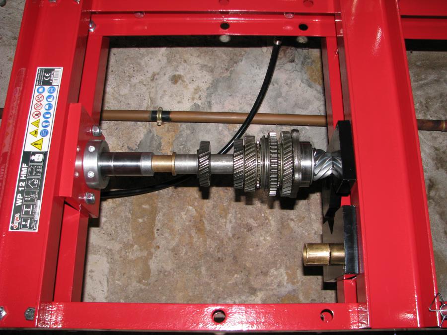

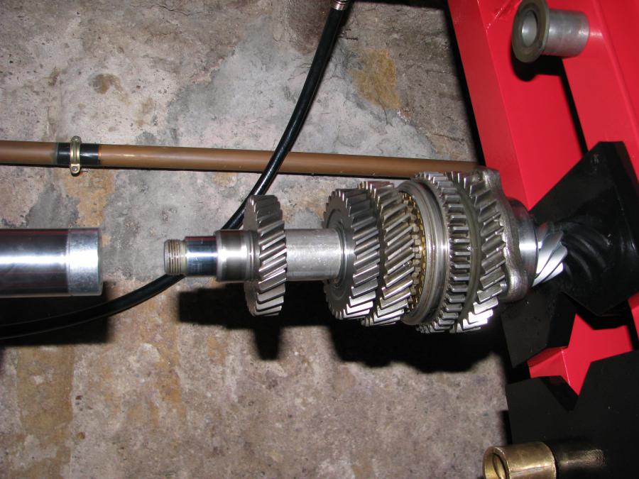

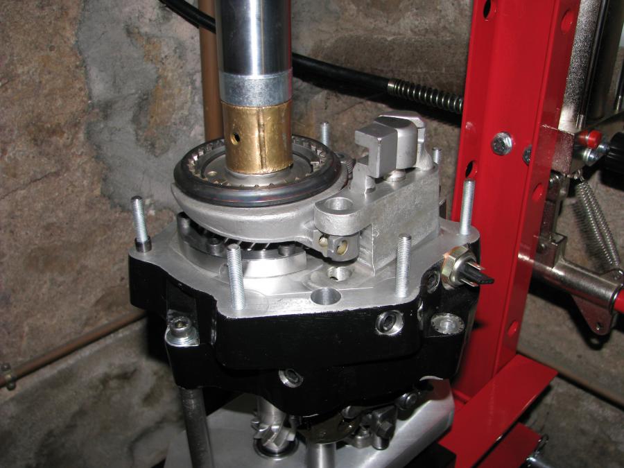

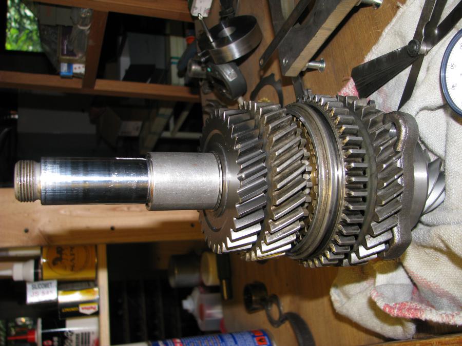

Montage de l'arbre primaire, là c'est plus simple juste un empilage à prévoir jusqu'au pignon de 4:
Et voici les deux arbres prêt à être montés dans le carter intermédiaire:

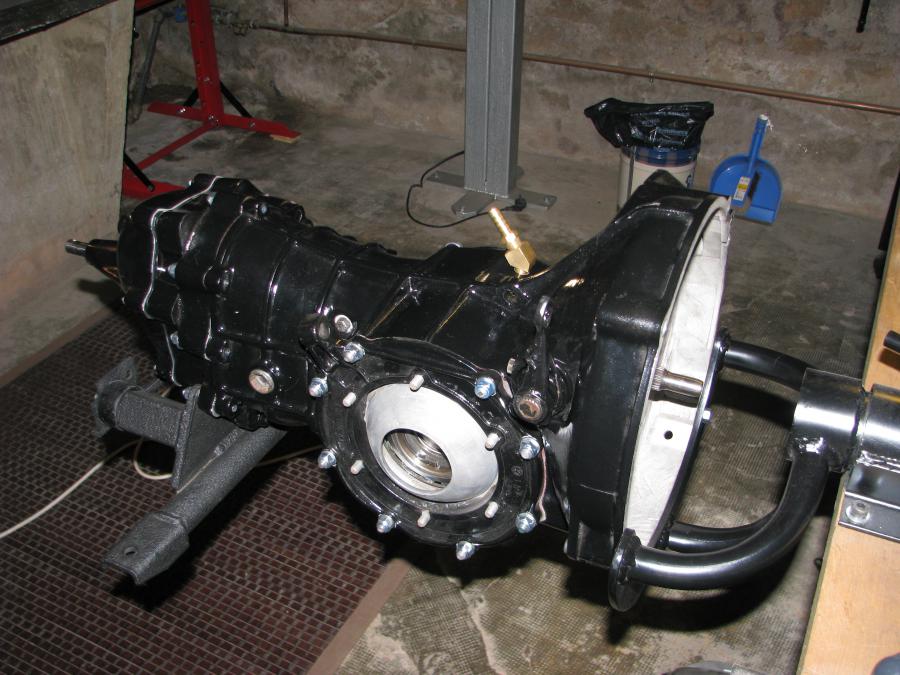

Montage à vide de la boite pour la présenter sur l'ovale et faire les découpe nécessaires:
Démontage de la boite d'origine, il était temps de passer sur une boite renforcée!

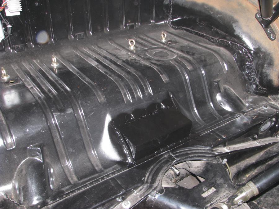

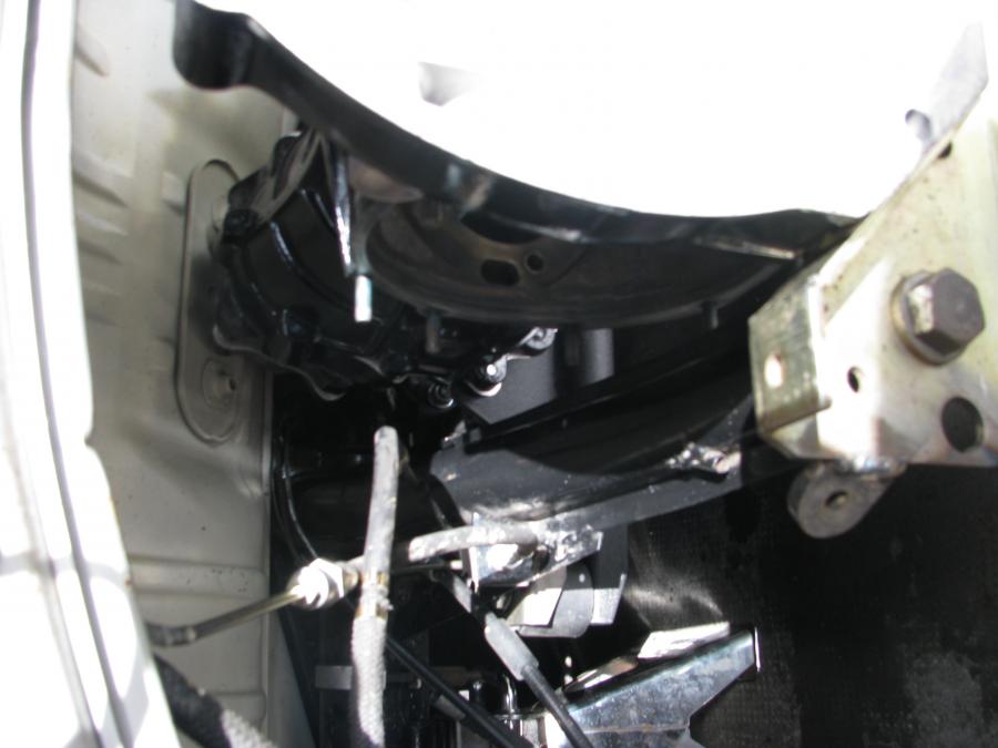

Montage du carter et forcément ça ne passe pas

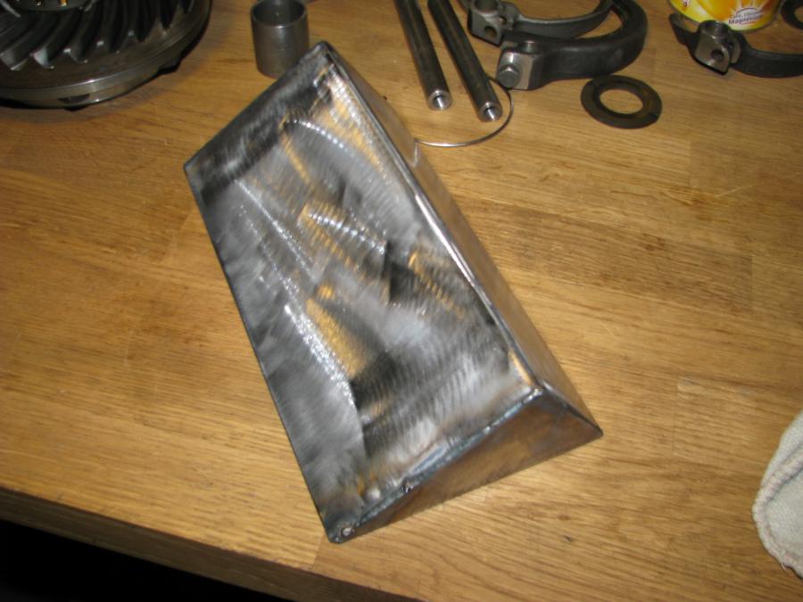

Donc découpe tôle de fond de coffre + tube de la barre de torsion
Fabrication d'une coiffe pour la tôle de fond de coffre, soudure puis peinture provisoire

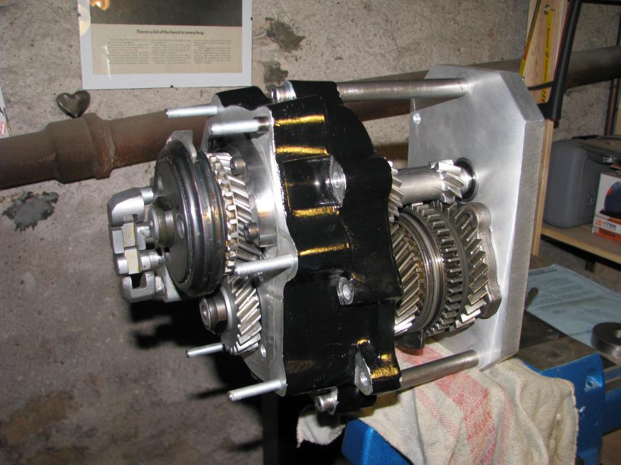

Suite et fin!

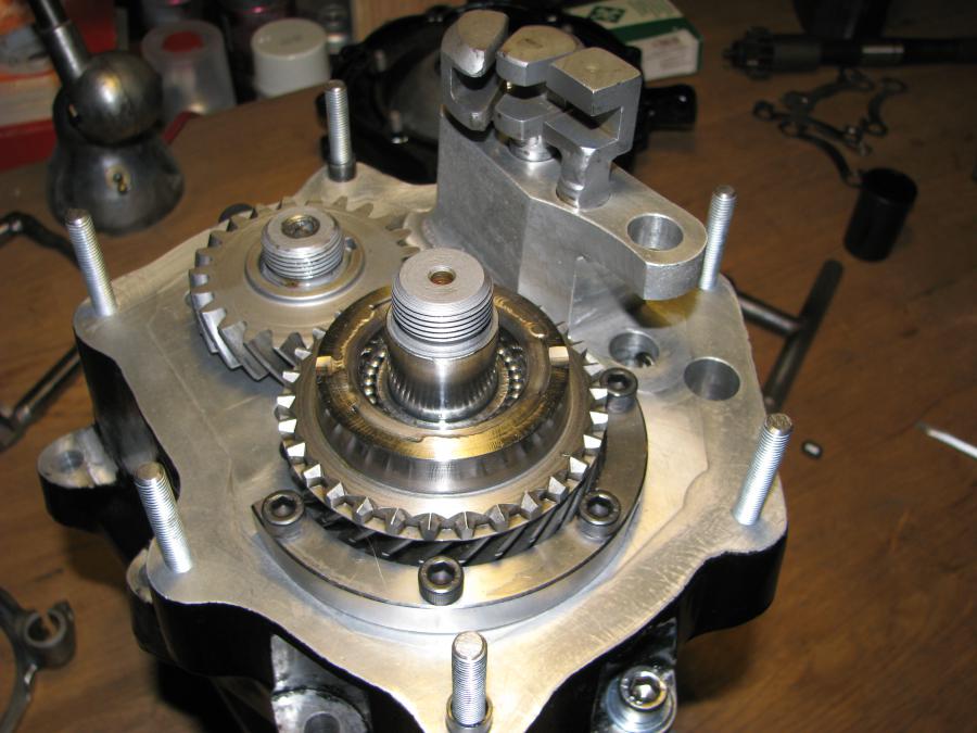

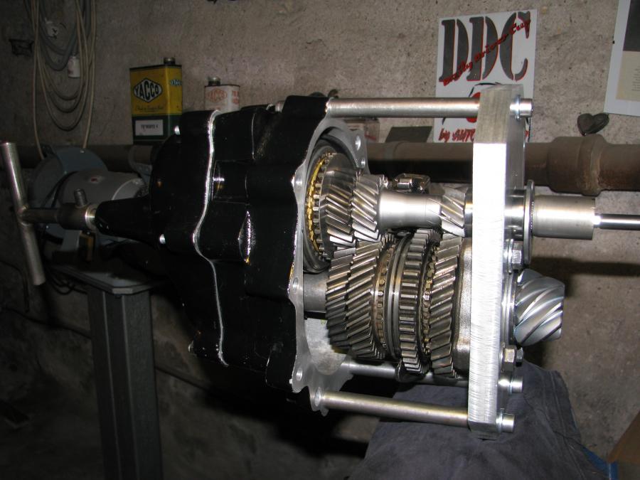

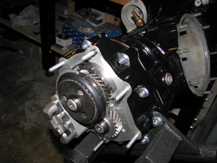

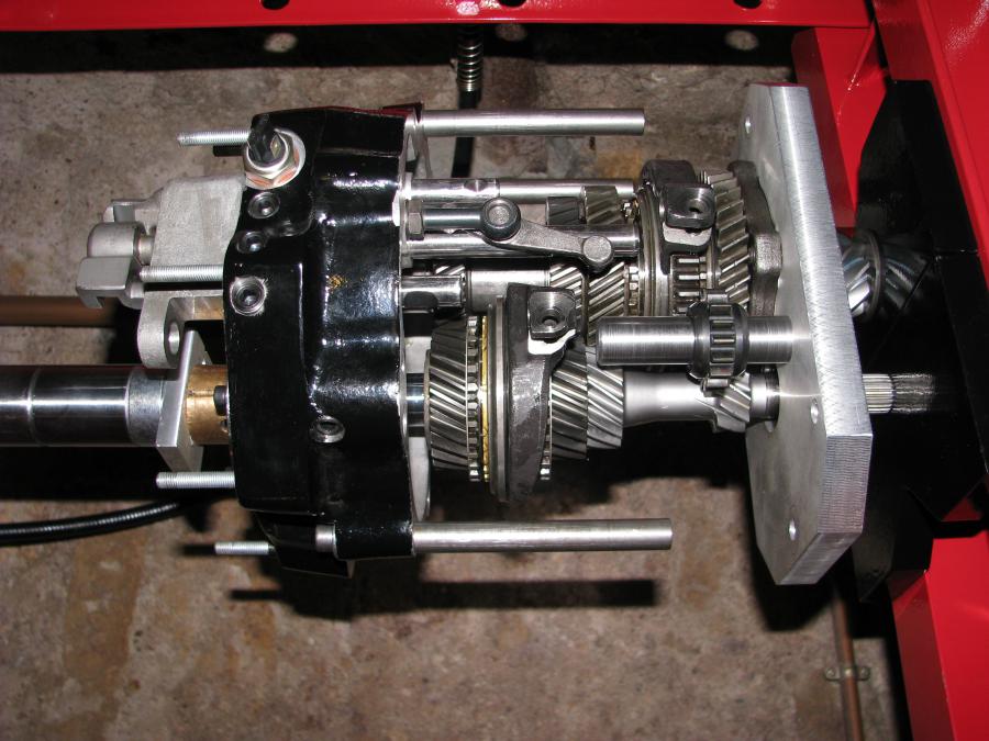

Les deux arbres sur le gabarit pour le montage du carter intermédiaire (je ne détaille pas le montage des fourchettes de commande c'est comme pour un carter d'origine): Un petit coup de presse: La bague du pignon de 5ème à la presse aussi: Pignons de 5ème en place: Et enfin le moyeu et baladeur: Il ne reste plus que le réglage des fourchettes: Petite vérification avec le nez de boite pour valider les réglages

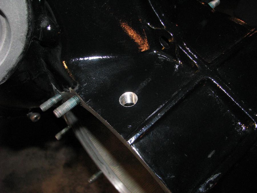

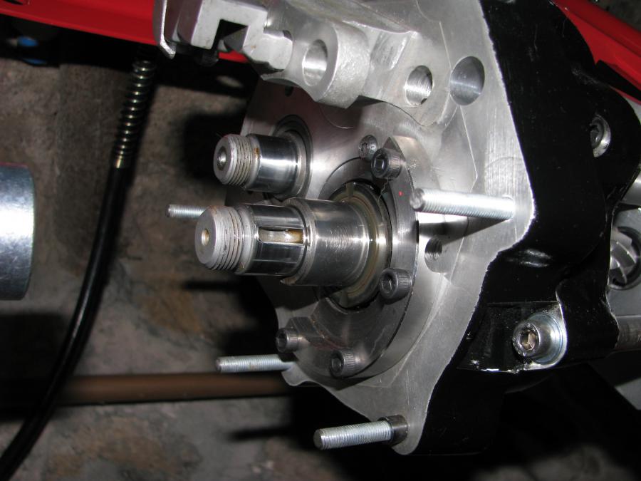

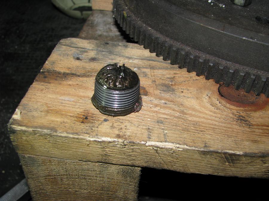

Taraudage du carter pour la mise à l'air de la boite:

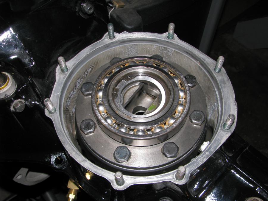

Démontage du gabarit VW pour mettre l'ensemble dans le carter principal, d'un coup on à l'impression que ça avance vite!
Serrage arbre secondaire, montage du pignon de MA et de la queue de boite:
Montage du diff, du coup je n'ai pas monté un poor man posi mais j'ai monté les rondelles VW en côte maxi + rectif:

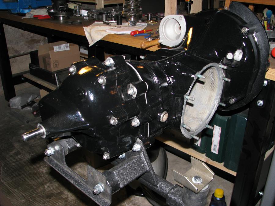

Et voilà c'est fini!!!!
Prochaine étape montage dans l'ovale
