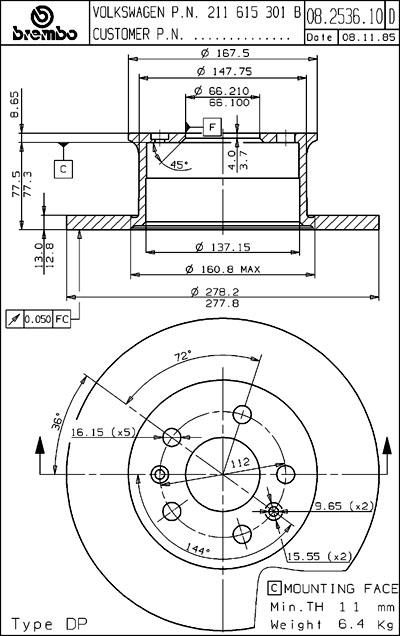

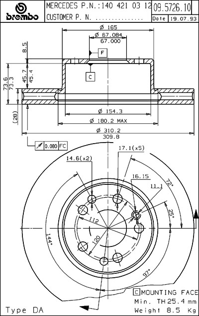

voici les plans des disques
disque merco
disque merco
disque d origine
disque d origine
