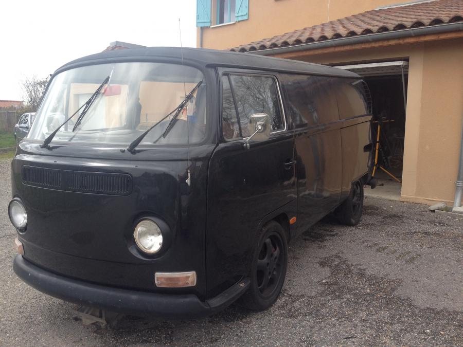

bonjours je vous présente mon combi T2A tôle de 1969 vasp 5 places ,swapper Subaru 2.0L T ,boite 5 type 915 ,frein av 911 GT3 ,frein ar 944 T ,train av serial combi ,jantes Porsche GT3 ,intérieur westfalia Helsinki ,tableau de bord sub

merci oui c était il y a longtemps voila pourquoi je me permet de venir a la pèche au renseignement .il faut que je le remette en etat

Problème de purge de liquide de refroidissement, mais je me suis aperçu qu'il y avait une fuite d'eau au niveau de la pieuvre. Donc j'ai démonté changer ces joints et la je suis dans l'attente des joints de collecteur d'admission. Ensuite j'ai de gros cran dans la direction donc démontage et vérification +nettoyage.

au niveau de la direction, le boitier est celui du combi donneur de 1979, ce n'est pas un rare modèle de 1968…
maintenant je monte une DA avec les moteurs Subaru, je te conseille de faire de même surtout en 17 et avec un petit volant et puis c'est bien plus agréable que le boitier…
