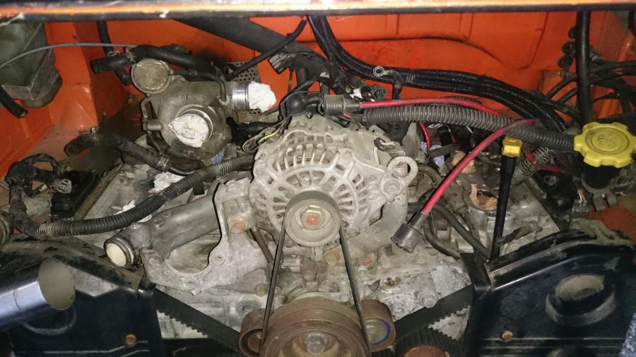

Sa m'intéresse beaucoup aurait tu des photos, ou conseil à me donner ?je dois recevoir les joints et l'huile jeudi normalement donc je croise les doigts!!. Au niveau de la direction que dois-je faire car j'ai de gros cran dans la direction, simple nettoyage ?est-il normal qu'il y ait énorme de jeu dans le levier de vitesse ?nikel la vidéo c'était le premier démarrage ?

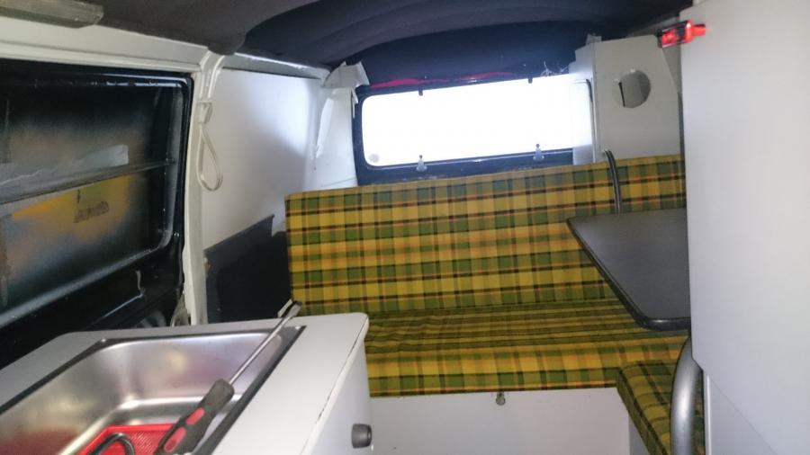

c est quoi?

pour la mise a l'air de la photo ou tu a écrit c'est quoi, c'est la ventilation pour les bouteilles de gaz qui doivent être juste au dessus dans un placard…
