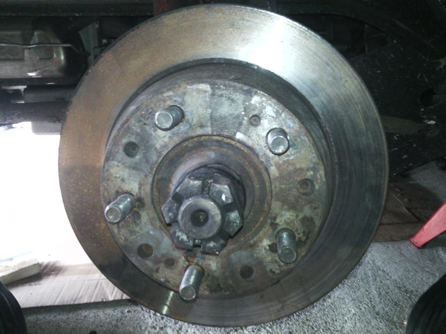

Slt à tous,
j'ai mon câble de frein à main qui a pété, vous une technique pour retirer le disque, je vois pas trop comment faire ;-)
merci d'avance
J-Charles
presse-purée
Messages : 371
Localisation : finistére
Re: Enlever disque arriére 944
Message par presse-purée »
salut
si tes vis de fixation du disque sont enlever ou qu'il n'y en a jamais eu ton disque est seulement pincé entre ta jante et ton moyeu, possible qu'il soit un peu dur a retirer du moyeu, mais avec un petit coup derrière le disque il doit venir!
super-beetle
Messages : 29
Enregistré le : 29 sept. 2007, 10:30
Localisation : loiret
Message par super-beetle »
oki je pensais faire comme ça, tapoter légèrement derrière ;-)
Messages : 3598
Si tu as des trous filtés sur le disque tu mets des vis dedans et tu vis et disque va venir;-)
Le plus simple est encore de desserer le réglage de frein a main par l arrière de la flasque pour que les patins ne frotte plus l intérieur du disque, et passe le petit épaulement sans problèmes. ;)
Sur la face avant du disque il y a un trou pour passer le tournevis et régler les machoires.
super-beetle
Messages : 29
je peux pas passer de tournevis le trou est gros comme une tete d'épingle, je vais essayer la technique de presse purée et d'Alex ;-)
Superflo a écrit :Sur la face avant du disque il y a un trou pour passer le tournevis et régler les machoires.
Juste c est devant, derrière ce sont les tambourgs d origines....
super-beetle
Messages : 29
il est venu en tapotant sans susshi :-D
