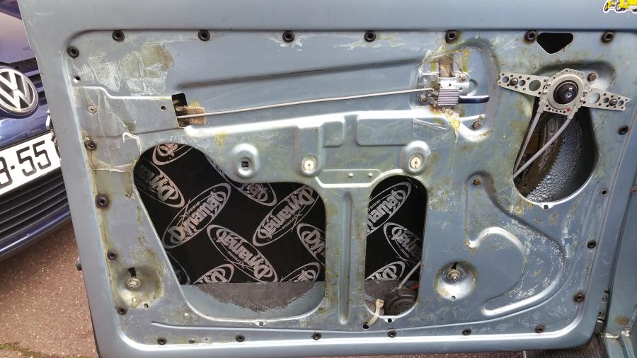

Bon, un peu de neuf dans le cockpit ! Ca fait bien 10 ans que je veux refaire l'intérieur...
Mes vieux Recaro en skaï sont tout refaits en cuir et tissu écossais, hommage aux sièges de Golf GTi One, l'AR et les panneaux de porte aussi.
J'en ai profité pour mettre du Dynamat dans les portes, ça ferme maintenant avec un beau "clonck" sourd et plus un "bleng" de tôle vide.

superbe ta sellerie!

Sympa la sellerie, ça marche bien tes vitres électriques? J'ai le meme système que je n'est toujours pas monté.
- bill77
- Messages : 292
- Localisation : sud 77
Re: 1303 Cab 74 german
oui ça marche très bien, ça force juste un peu en bas au passage des joints, mais ça passe bien.
J'ai même monté une fermeture centralisée pour éviter de trifouiller trop les serrures tout le temps, quoique sur un cab...
