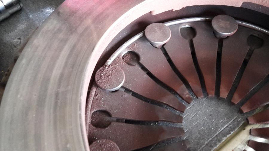

Mon embrayage patinait suite au trip à Spa.
Après ouverture, je trouve une poussière marron bizarre, et le haut de la membrane bouffée.
- Grave/pas grave? (je pense remettre une bague kennedy pour compenser)
- que pensez-vous de la tronche du disque? Il me semble bien glacé...
- quelle est l'épaisseur d'origine d'un disque neuf?
Verifies les "dents ressort" du plateau de pression de ton mecanisme.
Elles doivent avoir toutes la meme forme, et etres au meme niveau, si ce n est pas le cas, mecanisme a changé car fatigué...
