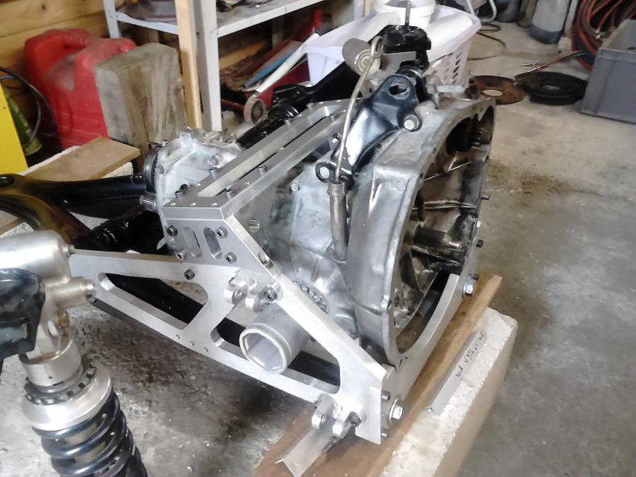

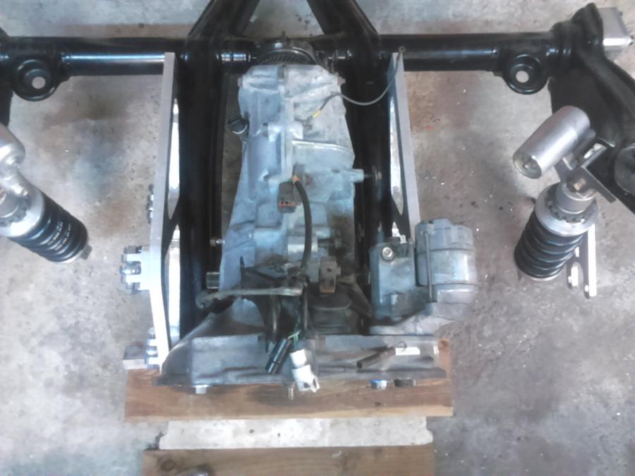

le berceau de boite continue , il manque encore pas mal de pièces mais ça prend forme :wink:
détail des fixations des tirants

A quoi te servent ces tirants ? Car tu as encore tes lames de suspension.
Re: NOTCH TURBO
ElPax a écrit :A quoi te servent ces tirants ? Car tu as encore tes lames de suspension.
Suspension triangulée
Re: NOTCH TURBO
Tu m'énerves...
Superbe pièces, ca promet d'être bien mignon tout ça!
Messages : 2690
Re: NOTCH TURBO
D'accord mais la lame de suspension est en trop.
Dans géométrie tu as inclus une légère prise de carrossage lorsque la roue remonte ? (Dans un virage/courbe)
Du coup tu vas mettre un renfort au dessus de la boite qui relis les deux tirants supérieurs entre eux ou un point dur ?
Oui il va y avoir un renfort qui relie les deux grandes platines au niveau du tirant supérieur et qui sera fixer a la boite , plus une traverse dessous , et deux petites ceintures aux niveaux des barres de torsions
J essais de reprendre la même géométrie que sur le pont ar de sub
Il y aura un tirant a la place de la lame pour le guidage longitudinal
Les combinés filetés vont venir prendre appuis dans une chape entre les deux tirants inférieurs , juste devant la cardant
C est pas très clair tous ça , pas facile a expliquer comme ça , vous comprendrais mieux lorsque j aurais mis toute les pièces , et y va y en avoir encore :wink:

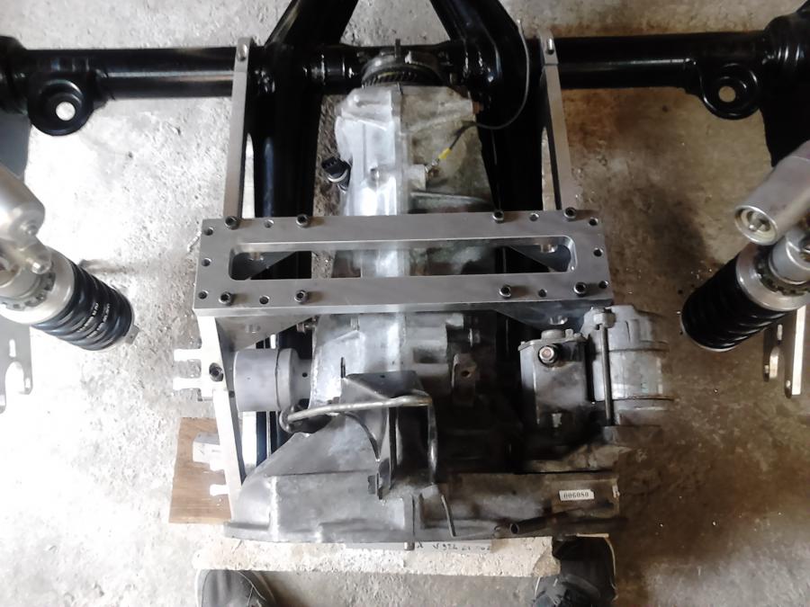

Allez un peu d avancement sur le berceau , ça prend forme doucement
quelques détails
J ai attaquer quelques tirants , ils en manquent encore , mais le rendu est déjà pas mal
j attend d autre rotule pour avancer , quelques pièces et tirants a fabriquer , la suite dans la semaine
