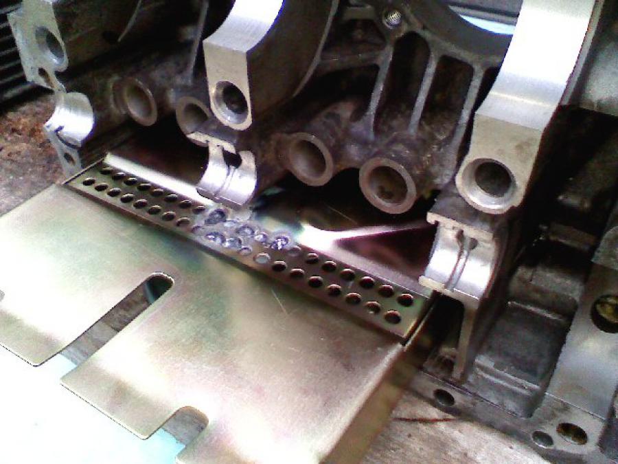

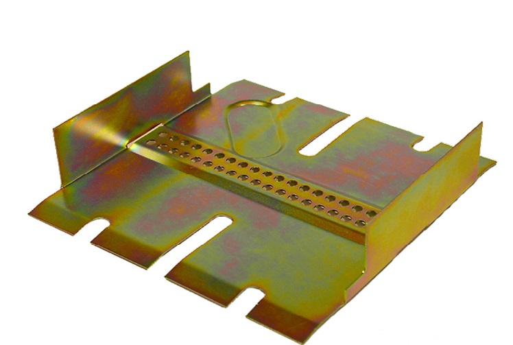

j'ai commencer mon moteur  1600 turbo, préparation du bloc.
je vais monter un carter supplémentaire, mais je désirais monté aussi une plaque anti dégaugeage.
je ne trouve aucune photos du montage pour voir comment cela se monte, de plus j'aimerai me la fabriquer.
quelqu'un aurait t'il une photo pour montage t1
et surtout est que la plaque est compatible avec le montage  d'un carter sup?
merci d'avance pour vos réponses
						photo montage tole antidégaugeage

Re: photo montage tole antidégaugeage
salut j'avais mis cette tôle anti-dégaugeage sur mon type 1, ça vaut presque rien à l'achat. je ne comprend pas pourquoi souhaitez vous mettre une tôle anti-dégaugeage surtout avec un carter supplémentaire. Le tuyau de la crépine ira directement dans le carter supplémentaire. si vous le rallonger.
je veux  limiter le mouvement de l'huile dans le bas moteur pour ne pas remplir les caches culbus ,lors de forts appuis,
ils sont dotés d'un retour au bloc ,mais j'aimerais qu'ils servent le moins souvent.
j'aimerais avoir des photos de la plaque mise en place dans un demi carter afin de voir le positionnement.

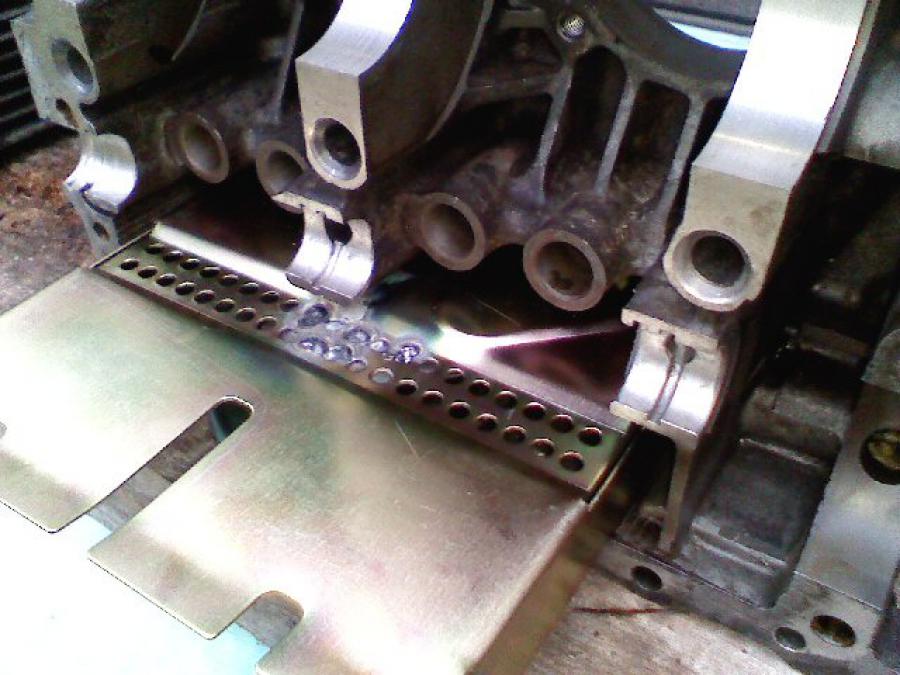

j'ai déja une photo similaire
en fait je cherche une photo prise a l'horizontale.
merci tout de même
merci tout de même
