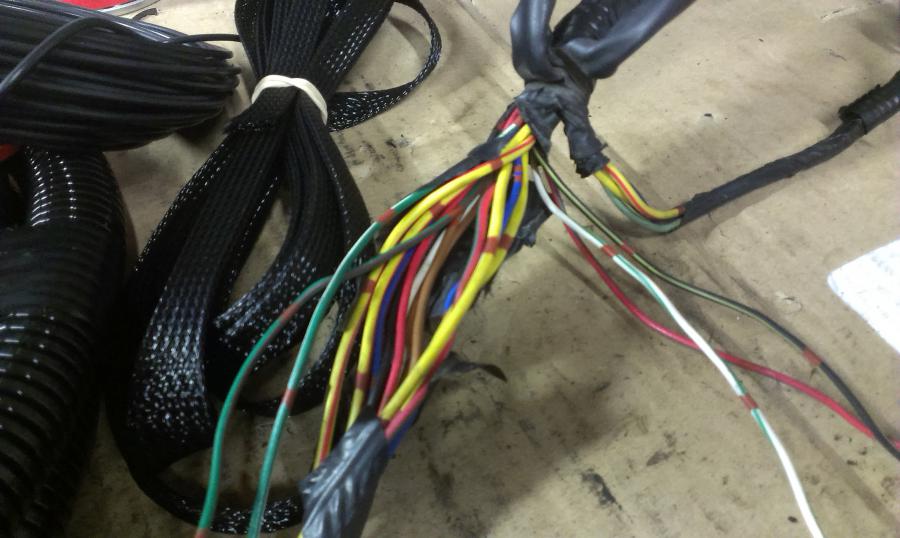

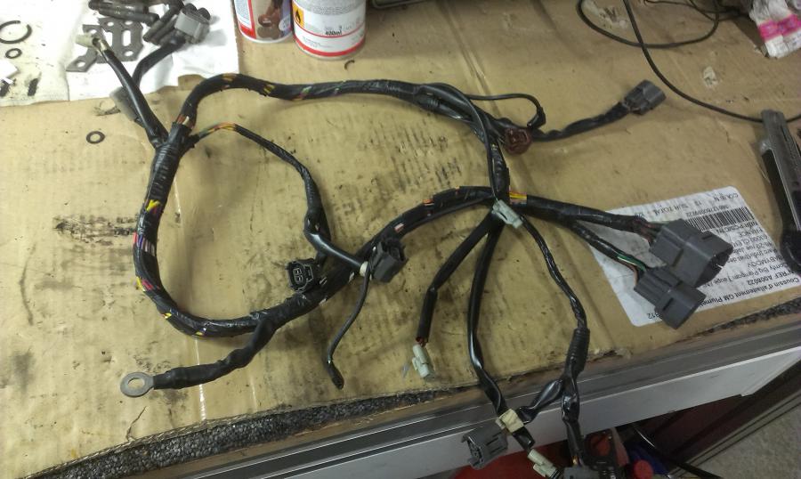

Faisceau moteur : Je fouille dans la tripaille, j'ajoute, je coupe... Gaine thermo, gaine annelée spéciale faisceaux auto, et re-scotch!
Avec le bon matos, ça roule tout seul : Avant/Après C'est vachement plus mieux bien quand même... QUIZZ DU SOIR :
A votre avis, pourquoi avoir raccourci 3 fils, et ajouté 4 autres sur toute la longueur?
Les 3 plus court ne seraient pas pour un capteur sur ta pieuvre qui a ete retournee?
pour les autres je donne ma langue au chat...
Pour les nouvelles sondes / manos
