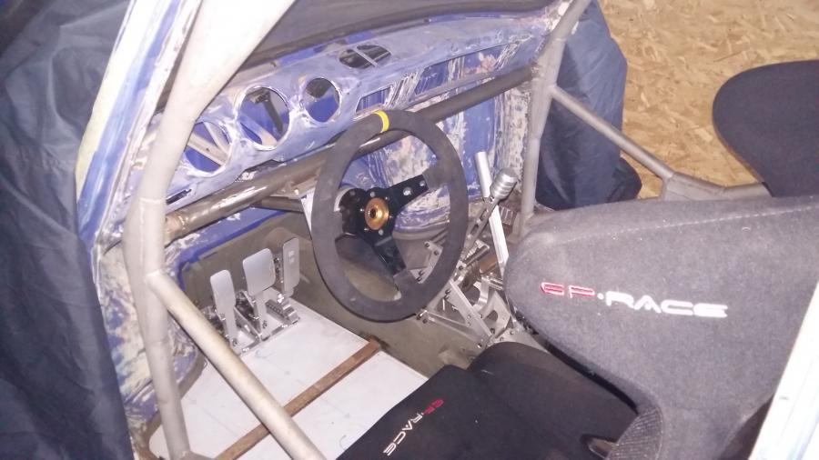

pour donner suite au post de ben sur le pédalier , quelques tofs de celui ci dans le notch , c est pas ça position définitive il sera plus avnacer , le rendu est racing racing racing ...... :wink:
Re: NOTCH TURBO
Terrible.

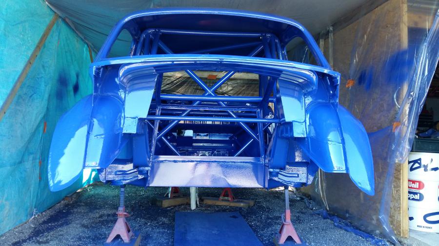

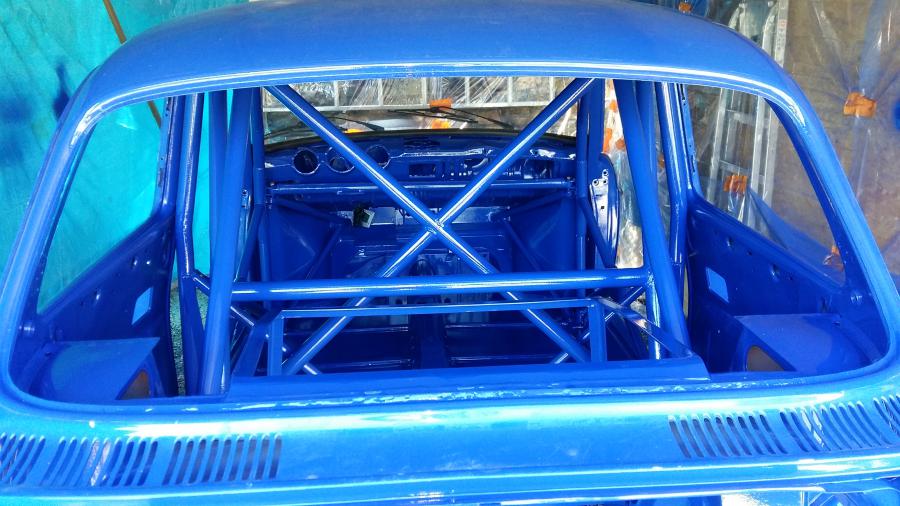

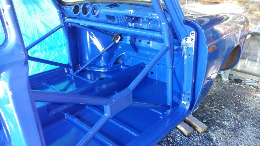

bon un petit moment sans nouvelles , mais j avance , on vas pouvoir commencer le remontage des belles pièces
allez bien venu chez les schtounf ..... :D
Re: NOTCH TURBO
Génial ça avance bien, ca va être terrible cette teinte une fois finie!! Bravo

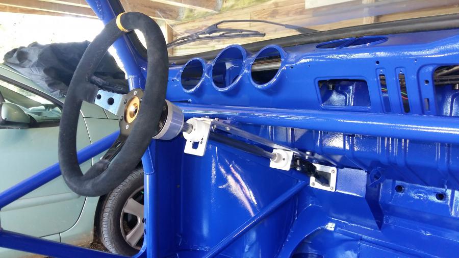

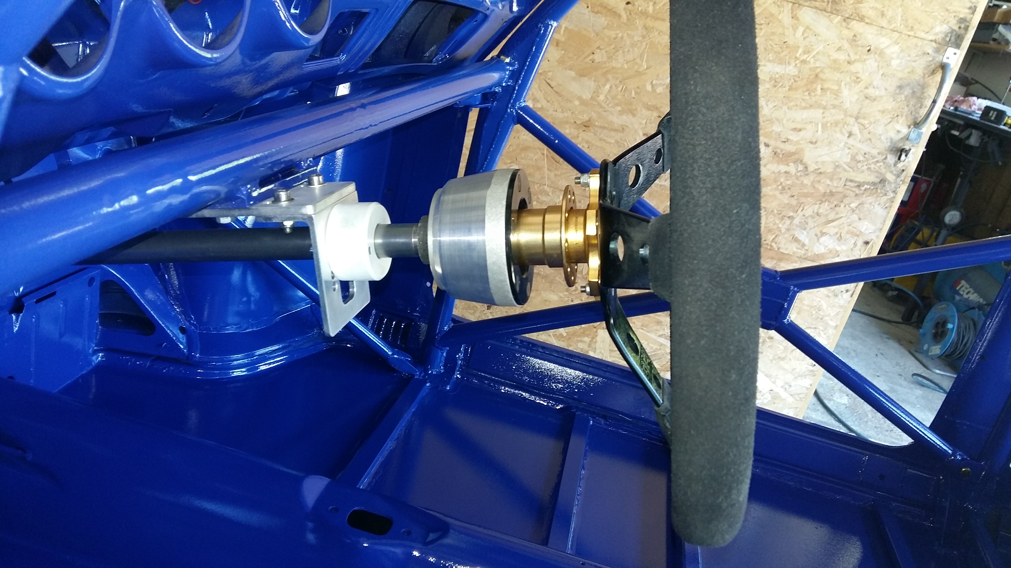

aujourd hui petit boulot pour me faire plaisir , remontage colonne et volant .....
gros plan moyeu démontage rapide
Re: NOTCH TURBO
Ca fait tout de suite plus propre!
