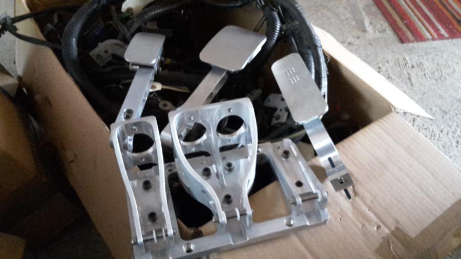

J'ai reçu un gros carton ce matin! Un autre faisceau... bizarre bizarre
Pas tant que ça en fait, il est "accompagné"! Quels morceaux magnifiques...

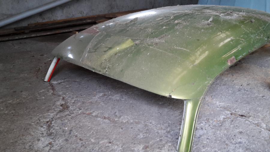

Et sinon, j'ai retrouvé un accessoire d'époque sur un vieux toit, une magnifique casquette de pare-brise en fibre. C'est décidé, je la monte, j'aurais un german au look inimitable
Sympa la protection du pedalier dans la boite ;-)
C est pas si moche la casquette, en plus plus besoin de pare soleil....
Ok je ->
Ok je ->

Un marteau sur le pavillon
- Messages : 6163
T'inquiète, la poussière ça protège

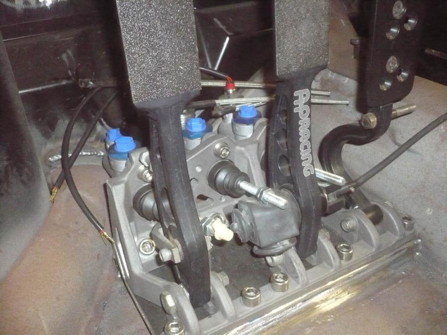

Sinon, j'ai fait un peu de montage, ça pouvait pas attendre. Et bin j'ai une trique de canasson qui ne dégonfle pas...
Il est avancé à fond sur la dernière photo?
- Messages : 6163
Je l'ai posé juste pour la photo, mais il me semble qu'il est poussé à fond.
Ma cloison derrière est abîmée, je pense qu'elle va sauter en partie...

Maintenant que je le vois poser dans la cox je comprend pourquoi tu ma fais ajuster la largeur , le notch est beaucoup plus largue , jai 5 cm de battement a la pointe du châssis
Pour la profondeur j ai une double cloison qui , en traversant la première me permet de gagner 8 cm je ne sais pas si c est pareil sur la cox
En tous cas ça rend bien
