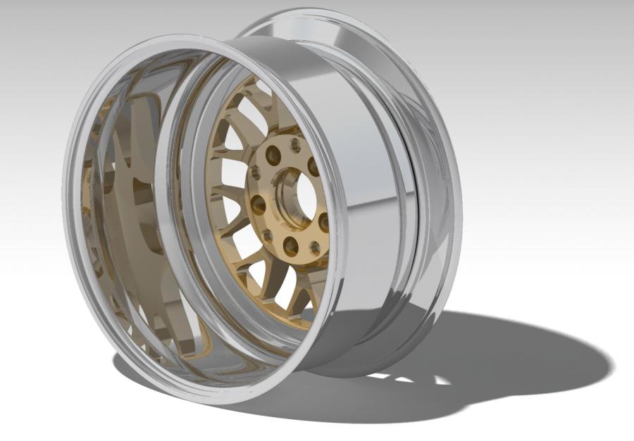

re , donc pour pas pourrir le post de manx 21, j ouvre celui ci
donc ce que vous avais déjà vue
et voici quelques vue avec les voiles
jante 16 pouces , voile exter 1 pouce , voile inter 7 pouces , donc 16 x 8
les voiles ne sont pas exactement le rendu réel mais ça donne une bonne idée des volumes

Dessiner sur catia , pour la programmation on utilise top solid
Messages : 1063
Re: jante bbseb
C'est bon sa il doit y avoir quelques heures a passer...
Prise en mandrin ? 2 OP ?

Quel type d'alu vous allez utiliser ?
Re: jante bbseb
C'est la même question que je me pose, quel type d'aluminium tu vas utiliser car ce genre de jantes sont forgées pour avoir une bonne résistance et rigidité, dans mon passé tuning, j'ai eu des budnik, taillée dans la masse sur-mesure mais c'était plus grossier et super lourd et j'ai quand même plié une jante, hâte de voir la vidéo du tour en train d'usiner ça!!!

oui il y quelques heures de programmation , oui 2 OP avec outillage pour la deuxième , je c' est pas le temps vue que j ai pas encore trouvé la matière
PatFlat4Ever a écrit :Quel type d'alu vous allez utiliser ?
diabolo a écrit :C'est la même question que je me pose, quel type d'aluminium tu vas utiliser car ce genre de jantes sont forgées pour avoir une bonne résistance et rigidité, dans mon passé tuning, j'ai eu des budnik, taillée dans la masse sur-mesure mais c'était plus grossier et super lourd et j'ai quand même plié une jante, hâte de voir la vidéo du tour en train d'usiner ça!!!
alors pour la matière se sera des alu de classe 7000 (7175 ,7010 ) , c est celui employé en aéro , sa composition lui confère une très bonne résistance structurelle , l alu forgé est employé pour sa résistance mais aussi pour une raison de coût
ce sera en CNC 5 axes , il y a beaucoup de balayage pour les rayons , de poches ... , en plus en 5 axes je vais pouvoir utiliser des outils qui vont me permettre d aller vite afin de réduire le temps d usinage , enfin quand j aurais trouvé les blocs

Un peu d avancement , j ai reçu mes voiles inter ,donc deux en 17x6 , et deux 17x7
Y a un peu de boulot dessus (aspect , quelques impacts , ...) mais vue le prix (200 les 4) ça reste une super affaire
Je suis sur des voiles exter , a voir .....
J attend des réponses pour la matière , mais ça a pas l air évident de pouvoir trouver les blocs a bon prix (400x400x70) , mais je lâche pas l affaire ......

j en est trouver chez un de mes fournisseurs de matières , du 7075 en rond diamètre 400 , mais le prix ça pique un peu , en gros faut compter 250 euros ht la galette épaisseur 70 , donc 1000 pour 4 flasques :(
j ai d autre pistes on vas voir ......
