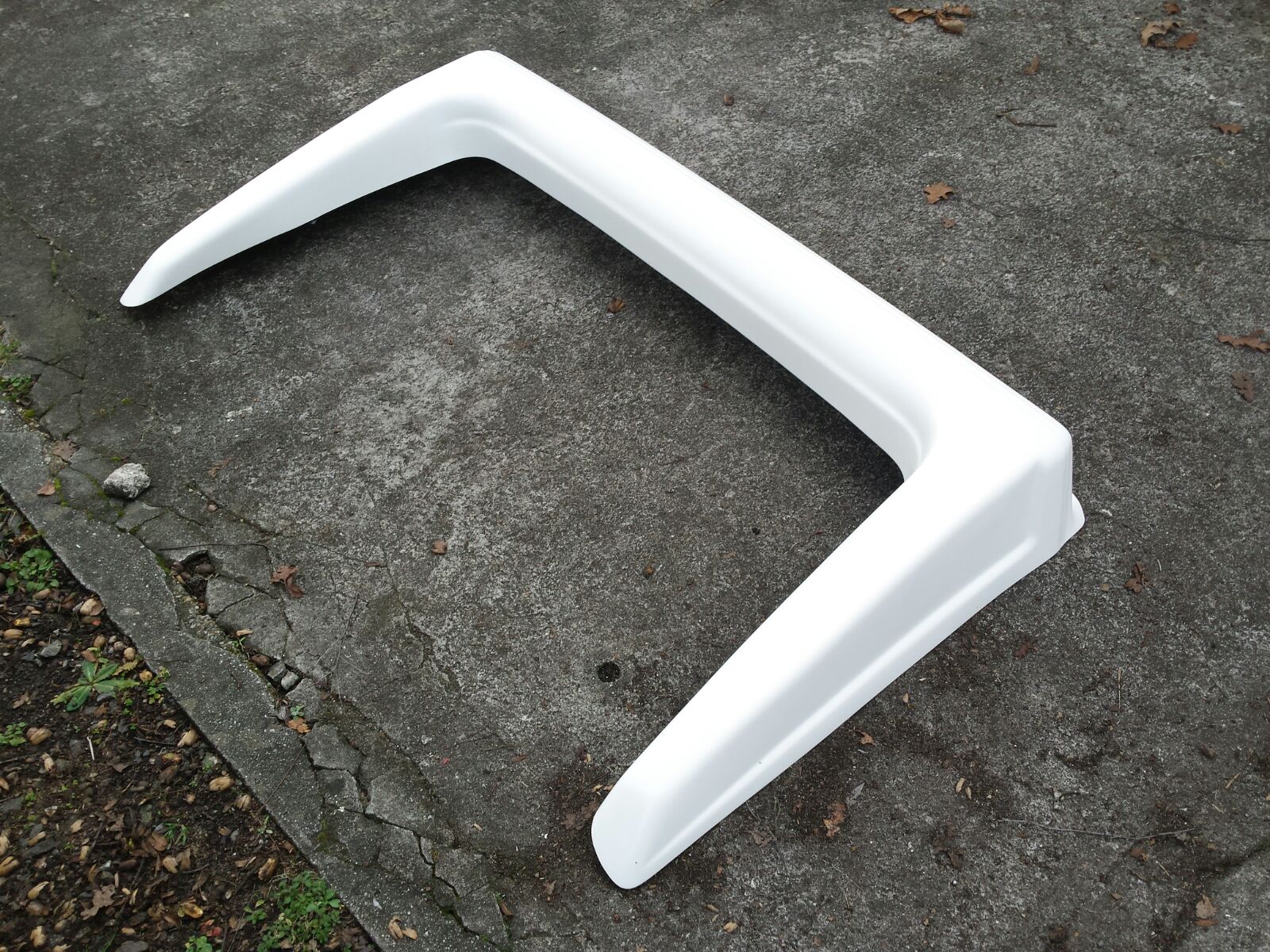

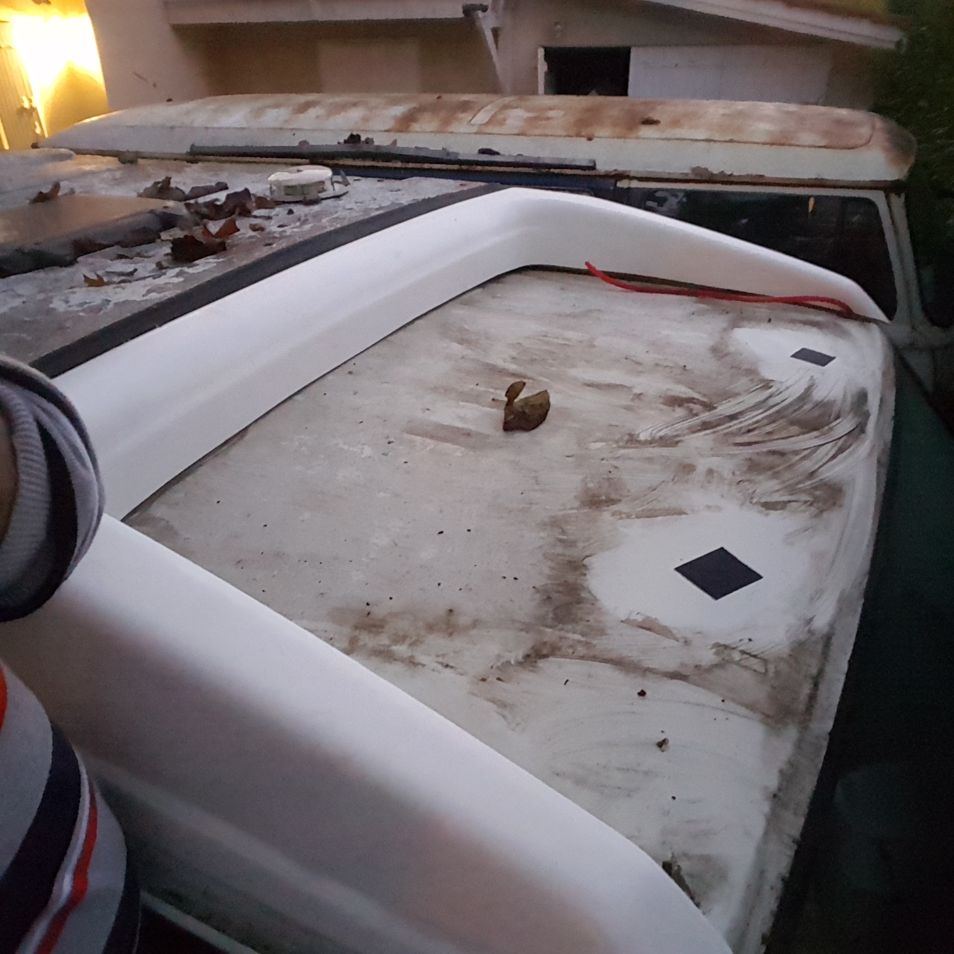

Il y a quelques années j'ai acheté ça pour remplacer le porte bagage du toit westfalia.
C'était une super affaire et je l'ai pris en me disant que je le monterait un jour à l'occase.
Entre temps mon frangin à pété un câble de voir le porte bagage se remplir d'eau et de flotte comme tout les hivers.
Du coup il a tout démonté et mis le toit en place.
Après ce montage à blanc il reste à bien tout nettoyé et rebouché les vieux trous de fixation, du fil d'antenne etc...
suite au prochain numéro avant 4 ans promis :mrgreen: :mrgreen:
