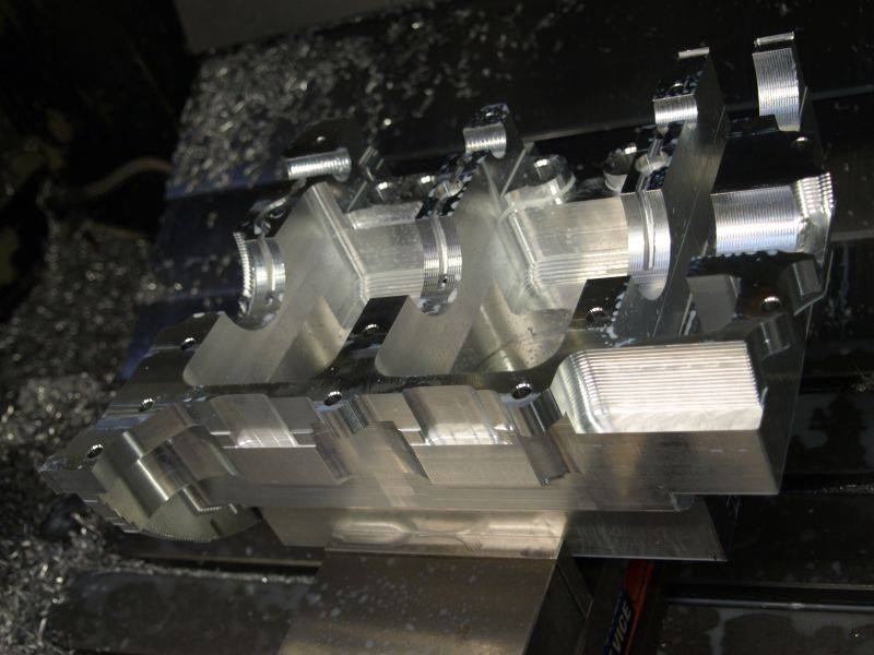

Remmele est entrain de préparer un moteur de 4 litres 115 x 96 (3988 cc).
Il espère tirer 320 à 340 CV à moins de 6000 tr/mn en version street.
Quelques photos d'usinage à voir sur sa page Facebook...

Et les culasses font de superbes repose-pizzas

Beau bloc , j ai l impression d être a mon taf
Du jolie et intéressant travail d usinage , si je pouvais faire se genre de pieces toutes la journée
Re: Remmele 4.0
Le moteur sera entièrement taillé dans la masse. On a vu les énormes cylindres en acier sans ailettes, Edi fait ses propres cylindres en y rajoutant des ailettes alu.

Elle sont fixées comment les ailettes alu sur les cylindres acier ?

je serais curieux de savoir d'ou va sortir le vilo…

pour les ailettes c'est emboité sur le cylindre…

Diamètres des soupapes : 56/44
