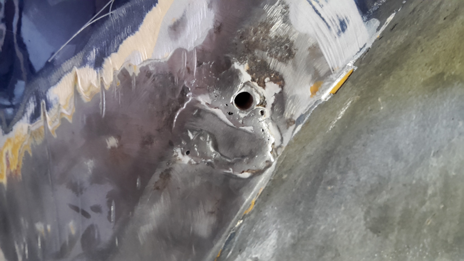

Passage de roue avant refermé. Il restera à finaliser les cordons et meuler!
Et je dois aussi réparer d'anciennes réparations dégueu..
J'attaque les trous derrière, et le caisson turbo/intercooler avant de passer à l'autre longeron.
