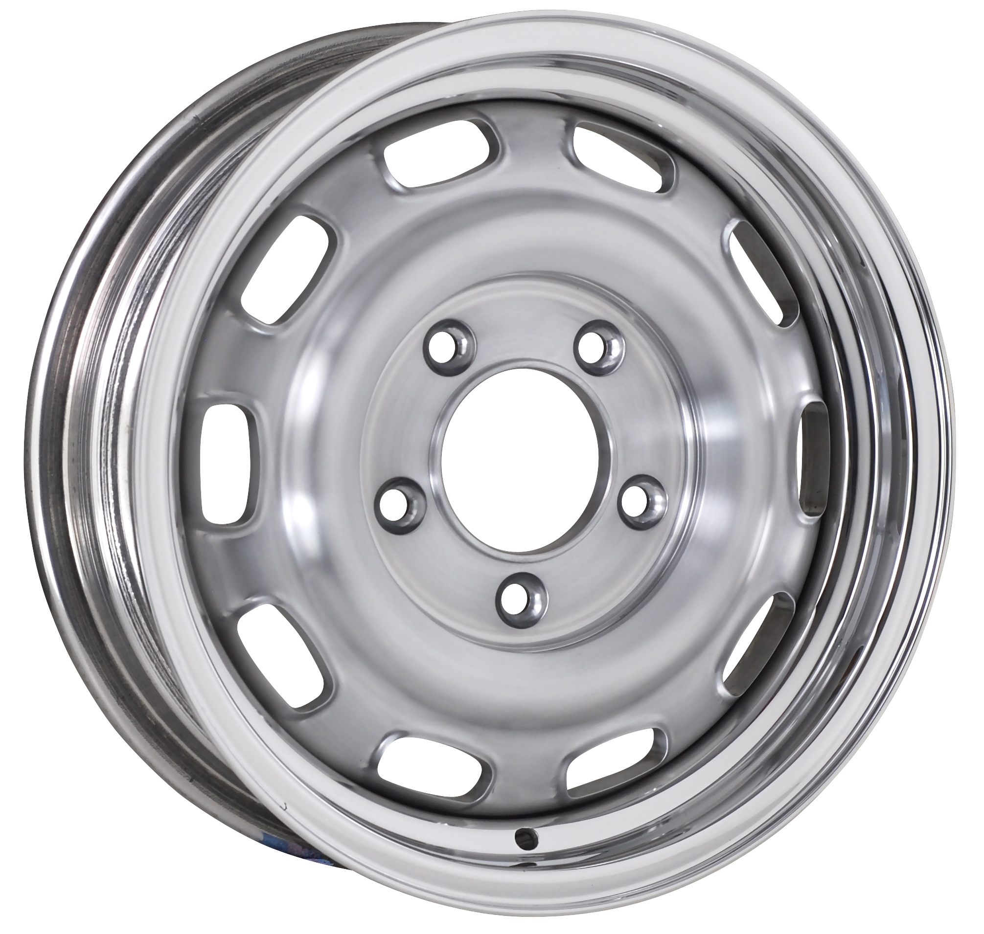

Sinon en 5 trous il y a les répliques alu Porsche 356 de chez HRBB.

Oui du 5*205, je pense?PatFlat4Ever a écrit :Sinon en 5 trous il y a les répliques alu Porsche 356 de chez HRBB.
Pour le montage de ses jantes il faut des disque avec ce perçage?
Pour le freinage de ma cox je pense que mettre des frein de 944 va être compliqué avec des jante de Porsche 356 ou de VW?
- Messages : 6162
Re: Resto 1303 de 73 dans le 43
Freins de 944 = forcément du 5x130.
Ou alors il faut trouver des toles de 911, et les faire élargir. Ça se fait, mais le budget final sera assez élevé!
Trop d'infos là, tu mélanges, porsche 356 c'est du 5x205 comme les vw anciennes, tu vas pas vieillir ta 1303 donc on oublie, donc il te reste le 4x100 vw et le 5x130 porsche, si tu tiens à rester en tôle, tu as la solution de benoit, jantes en tole porsche sur un kit kerscher pour l'av(ou una adaptation disque étrier porsche avecdes usinages) et des bras obliques complets de 944 phase 1 acier avec les étriers .
Ou garder des toles vw mais alors 2kit kerscher complet pour av ar si tu veux que ça freine bien, il y a d'autres solutions moins cher mais c'est moins bien , fait ton calcul et à toi de voir
Merci pour la correction benoit, donc tu as deux choix, kerscher vw 4x100 av et ar ou kerscher perçage porsche, bras ar 944 phase 1 et jantes tole porsche, dans les deux cas c'est pas gratuit mais c'est ta sécurité en premier ;)

HRBB fait aussi des modèles en 5x130 toujours en alu.
