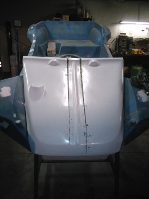

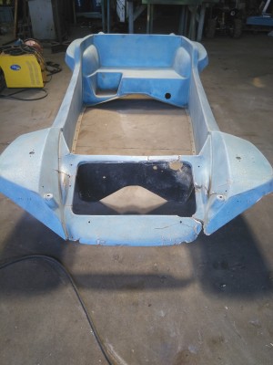

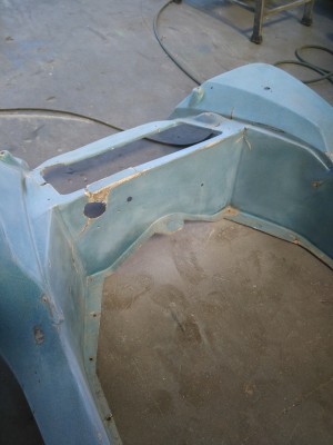

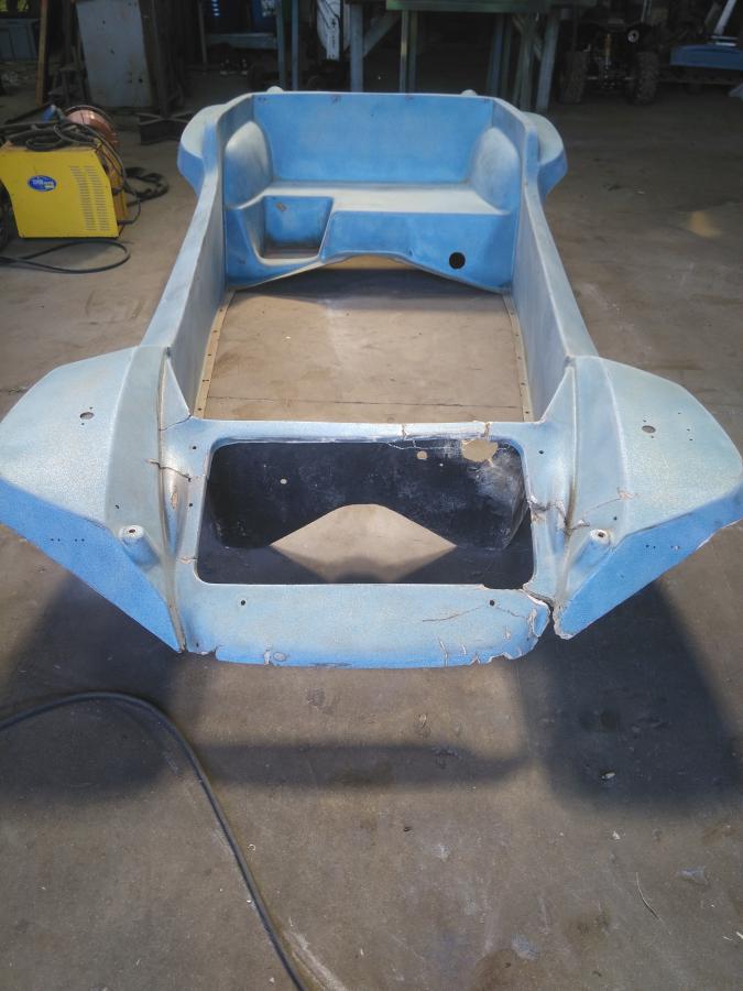

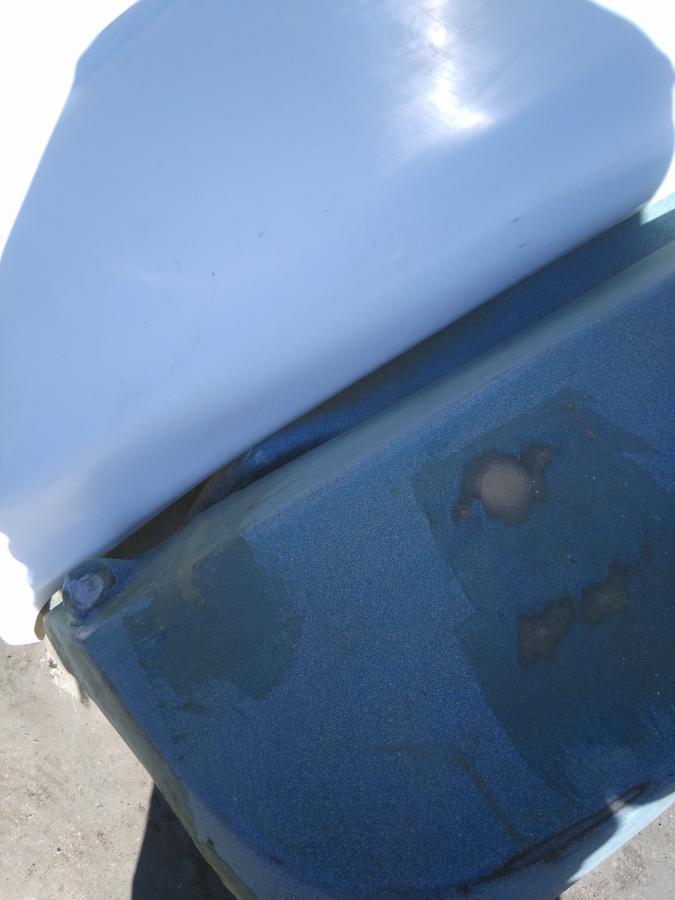

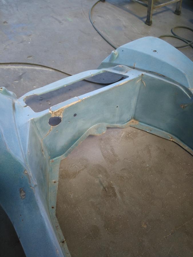

Donc voilà la coque à la base
Un peu de boulot. À prévoir.

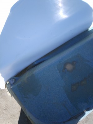

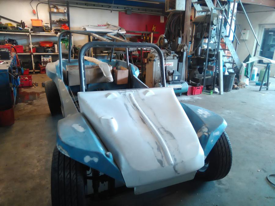

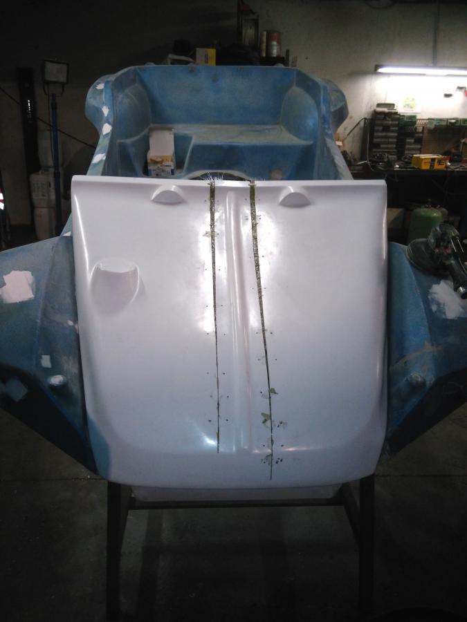

La coque en cours de resto et son nouveau capot. Pas mal ça commence à prendre forme. Et mince de l autre côté souci.
La m..... Faut que je découpe le capot neuf et que je réajuste.
Pas le choix. C est parti. Voilà en cours. Après découpe calage, et fibré.

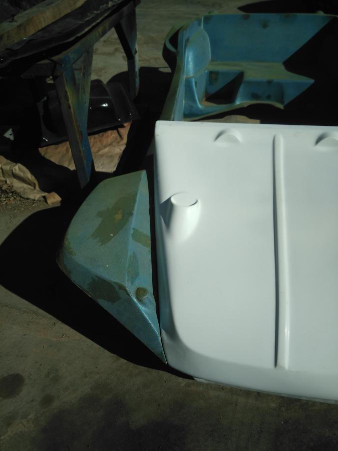

Ce weekend j'ai choucrouté le capot et poncé le mastic de la coque. Pas de photo j en poste bientôt.
Et j attends les flancs pour finir avant apret.

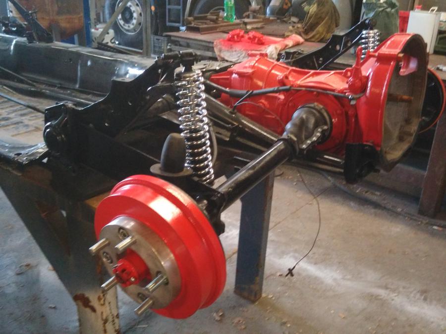

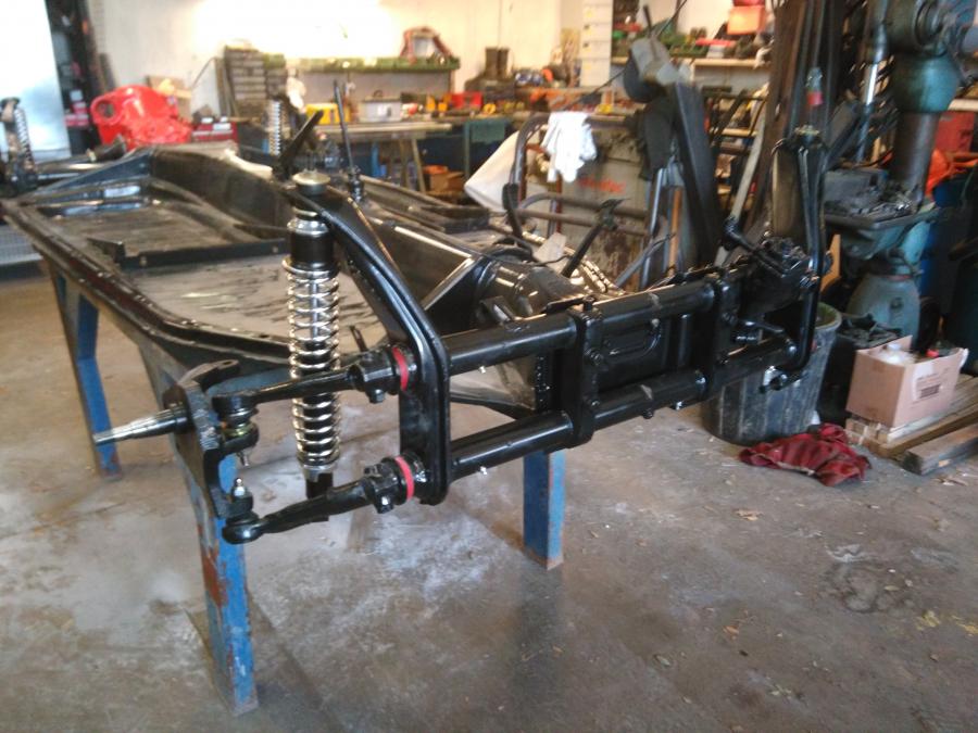

En parallèle j ai remonté une partie du chassi, train avant, rotules changer fusé décalé, amortisseurs, et train arrière.
Voilà voilà on avance doucement
Prochaine Étape arceaux à monter et à ajuster, que j ai déjà reçu avec le pare-brise.
Et les flancs de coque à monter.

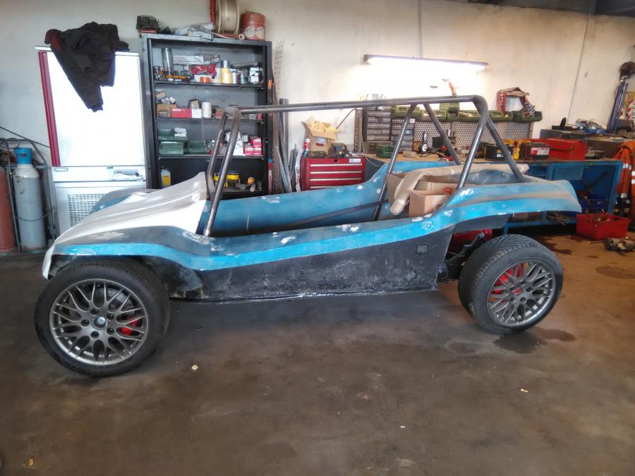

Salut à tous

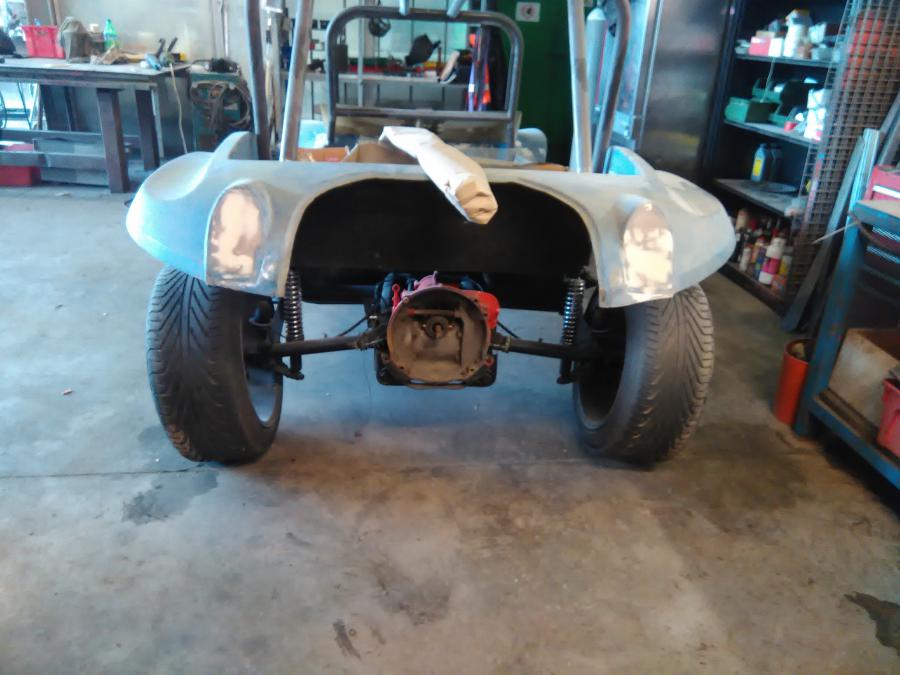

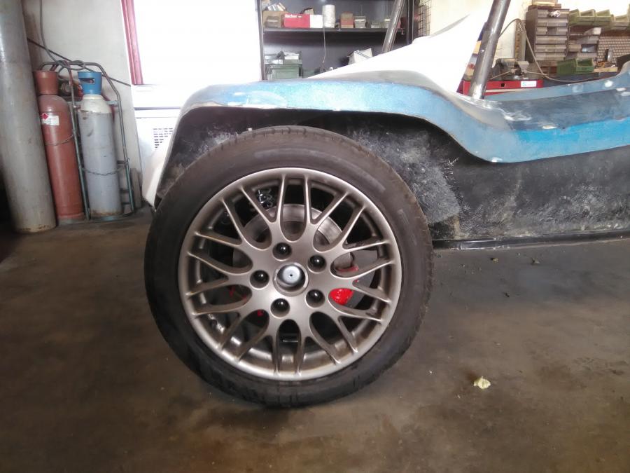

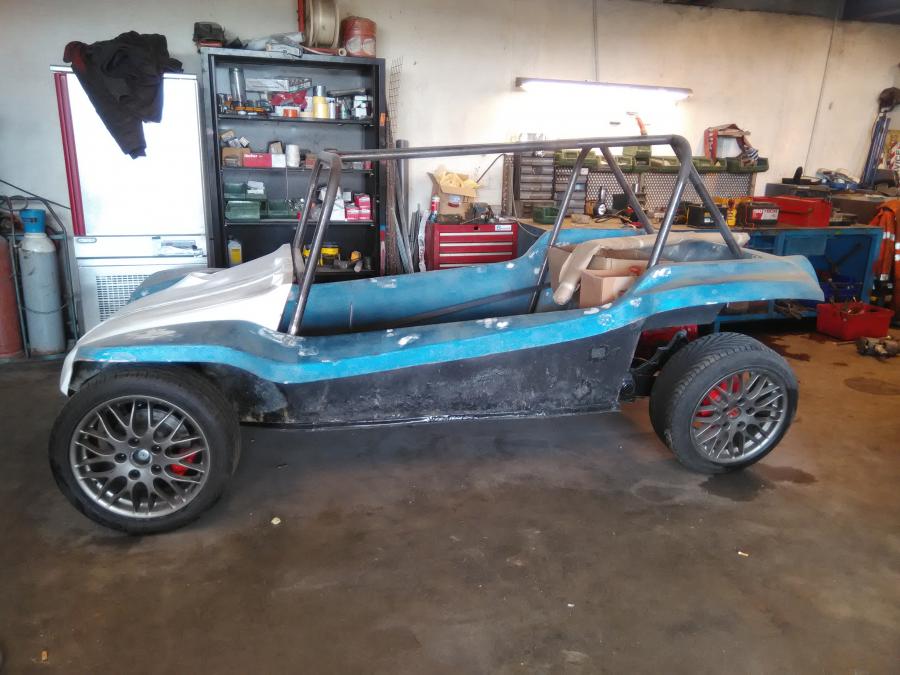

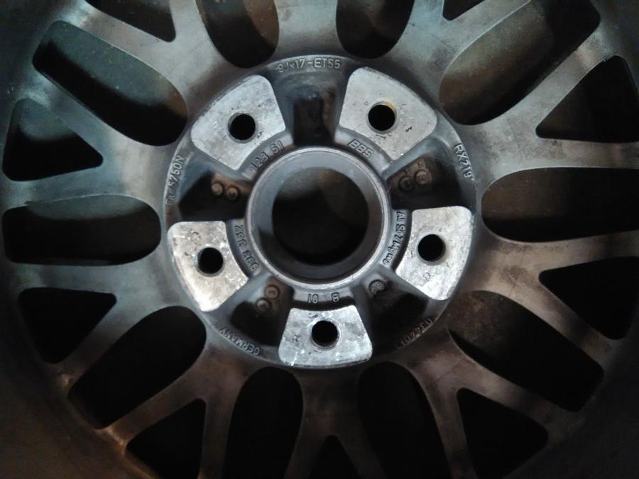

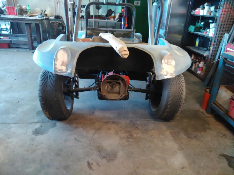

Voilà enfin quelques photos. Voilà voilà, sinon toujours sur les flancs, j espère avoir assemblé l ensemble et appreté pour la fin du mois.
Petite photo supplémentaire. C est pour Benoît Et 55.

Re: Buggy Lm1 long street
C'est tout de suite plus motivant sur roues
- Messages : 6163
Ça prend une bonne tournure!
Merci pour l'info sur l'ET.
Oui ça donne plus de motivation, mais les flancs me donne pas mal de travail.
Il me tarde de passer l apprêt, que j attaque l électricité, le montage accessoires et enfin le moteur.
- Messages : 2500
sacré taf ! ça change les LM1 long !!
mais j'ai toujours du mal avec les boites de vitesse et compagnie peints en rouge ou en autre couleur....
Salut, coxi ben, je suis d accord avec toi mais dans l esprit street, et que j essaie de lui donner un petit côté Porsche avec les jantes et la future poureinture (ainsi que les flancs type Subaru) ça devrait lui donner un petit côté sportif, en restant sobre.
