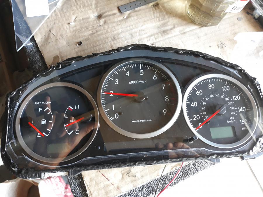

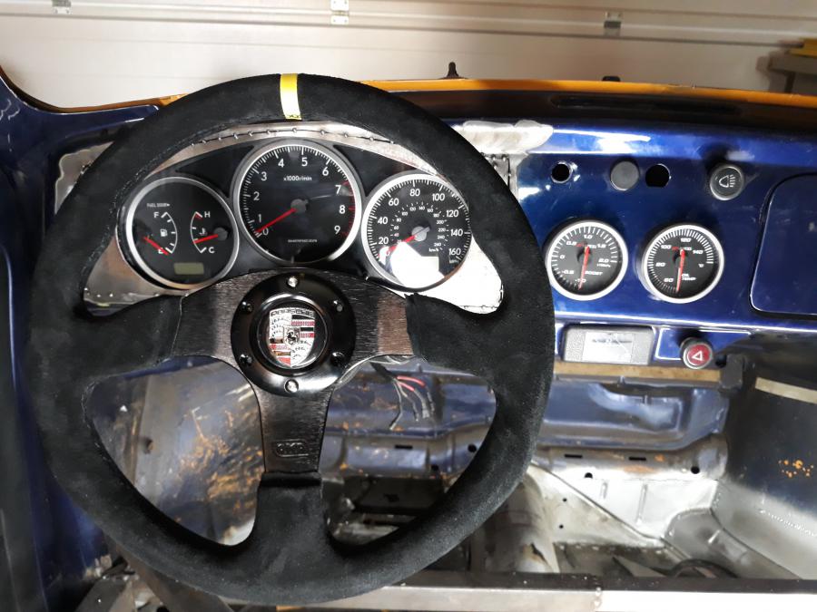

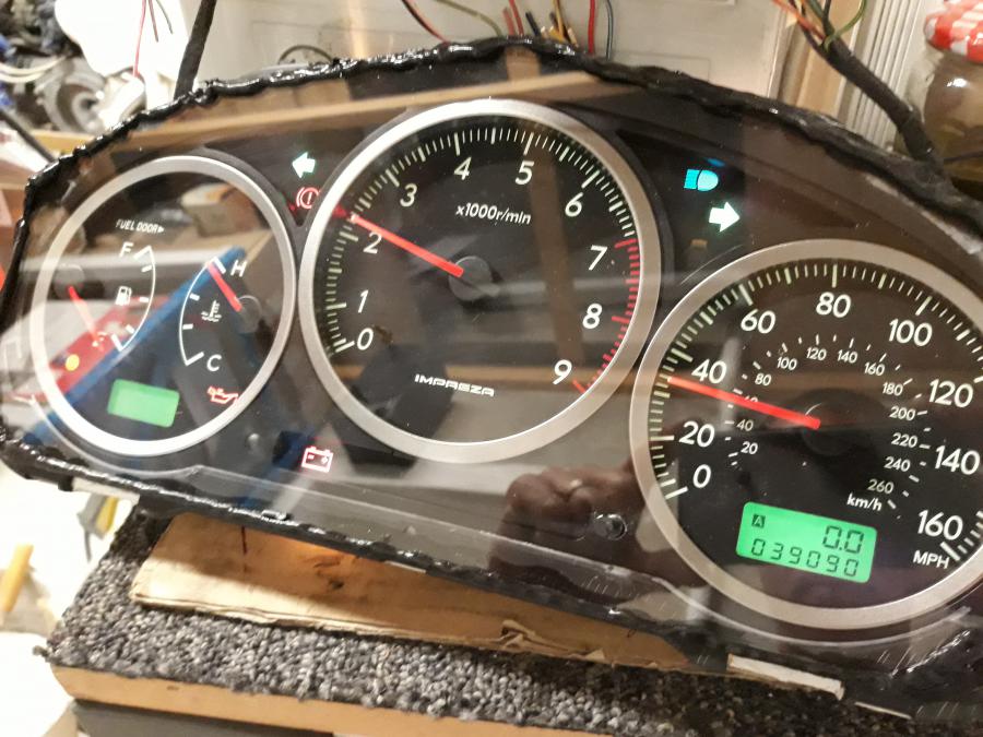

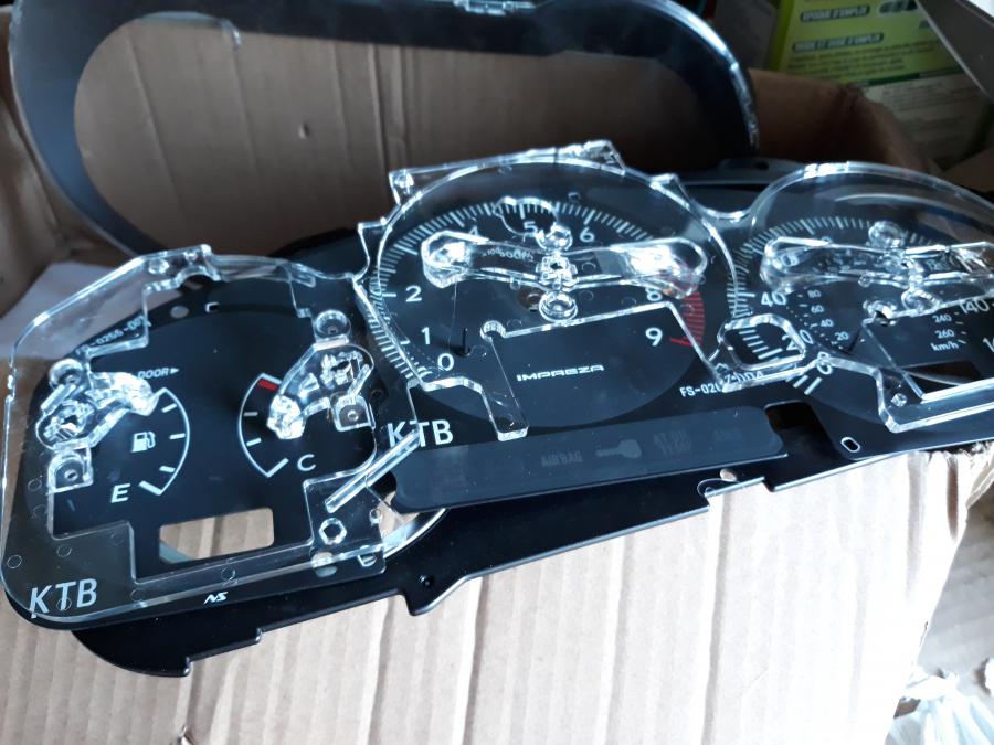

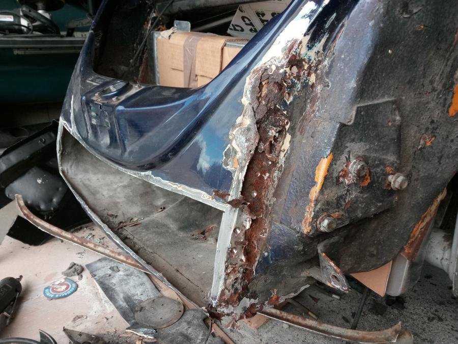

Un peu de news, j'ai pris du temps pour la cox cet été, même si j'en manque... (et j'ai toujours un faisceau à faire...)
Les radiateurs sont en place dans le coffre avant. Avant cela, j'ai greffé une grille sur une jupe neuve, et greffé la jupe sur l'auto. L'ancienne était pourrie... Les 2 radias sont l'un derrière l'autre, et les ventilos sont derrière.
La barre qui traverse me sert de support (actuellement, c'est une barre inox, remplacée prochainement par le bon acier pour arceau...) sur laquelle se vissera le radia, et aussi le réservoir. Celui-ci est surélevé de quelques centimètres, permettant de loger la crémaillère dessous. Je dois finir l'avant du support de réservoir, avec passage de durites. Après avoir modifié un compteur d'Impreza 2004-2006, je l'ai intégré au tableau de bord. Le résultat est terrible avec le volant et les manos! Question pour les plus perspicaces : vous remarquerez que l'ensemble est décentré du volant de 3cm sur la gauche. Pourquoi?
Sinon, quelques pièces sont arrivées : kit GWD sur roulements arrières, renforts de train avant Ahnendorp, et les combinés arrières ne devraient pas tarder...

À cause des conduits de ventilation de tdb ?
Sinon, c'est superbe, bien intégré et le travail su la jupe et les radiateurs est top aussi, t'as pas chômé des vacances, pas comme moi ;)
- Messages : 6133
Non! En fait, il y a 2 raisons...diabolo a écrit :À cause des conduits de ventilation de tdb ?
- Messages : 2375
Tu as une scoliose et tu penche du côté droit ?
Joli taf de carrosserie et d adaptation de compteurs.
Tu vas déplacer la colonne de direction de 3cms sur la gauche. . .
