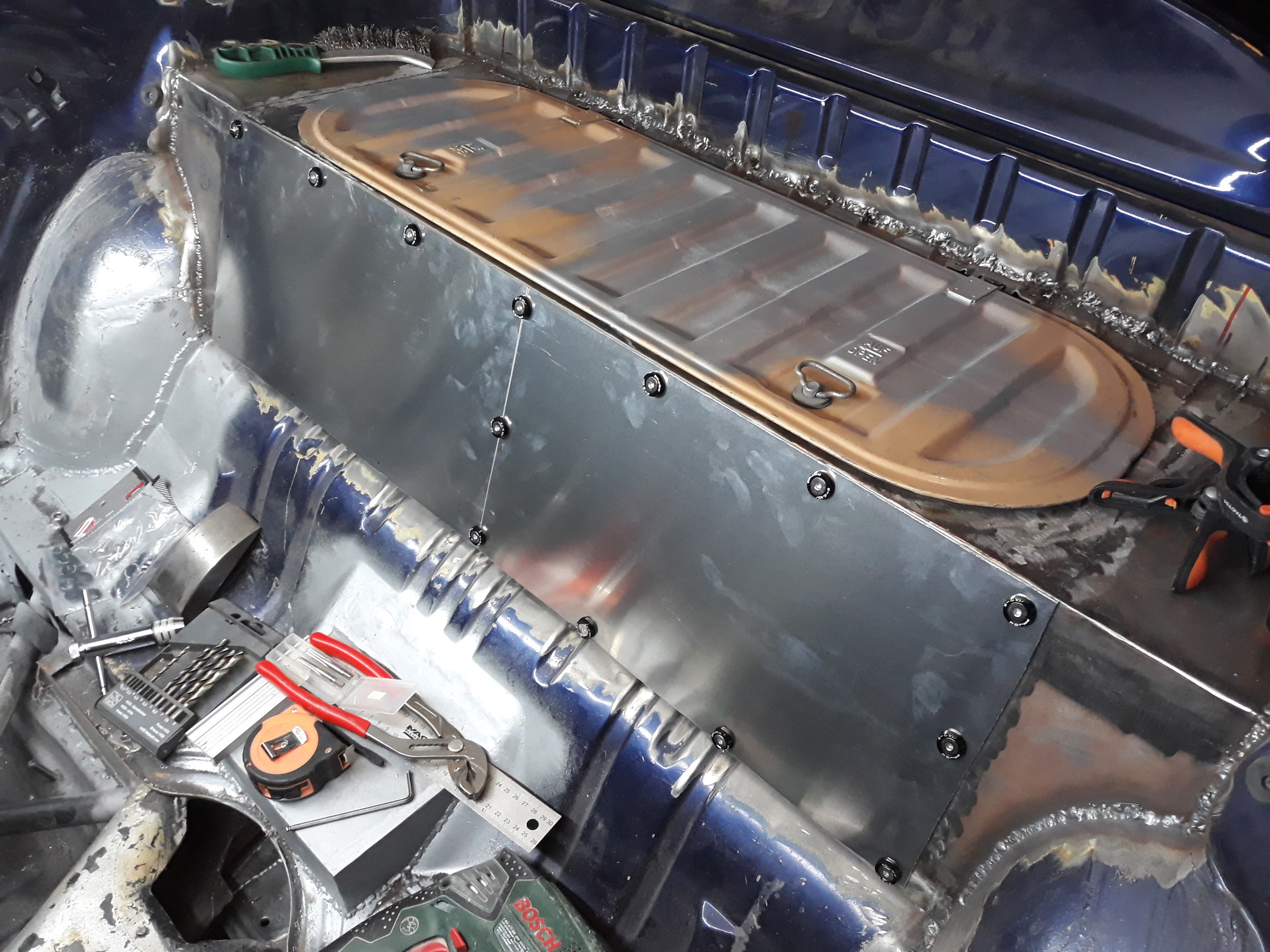

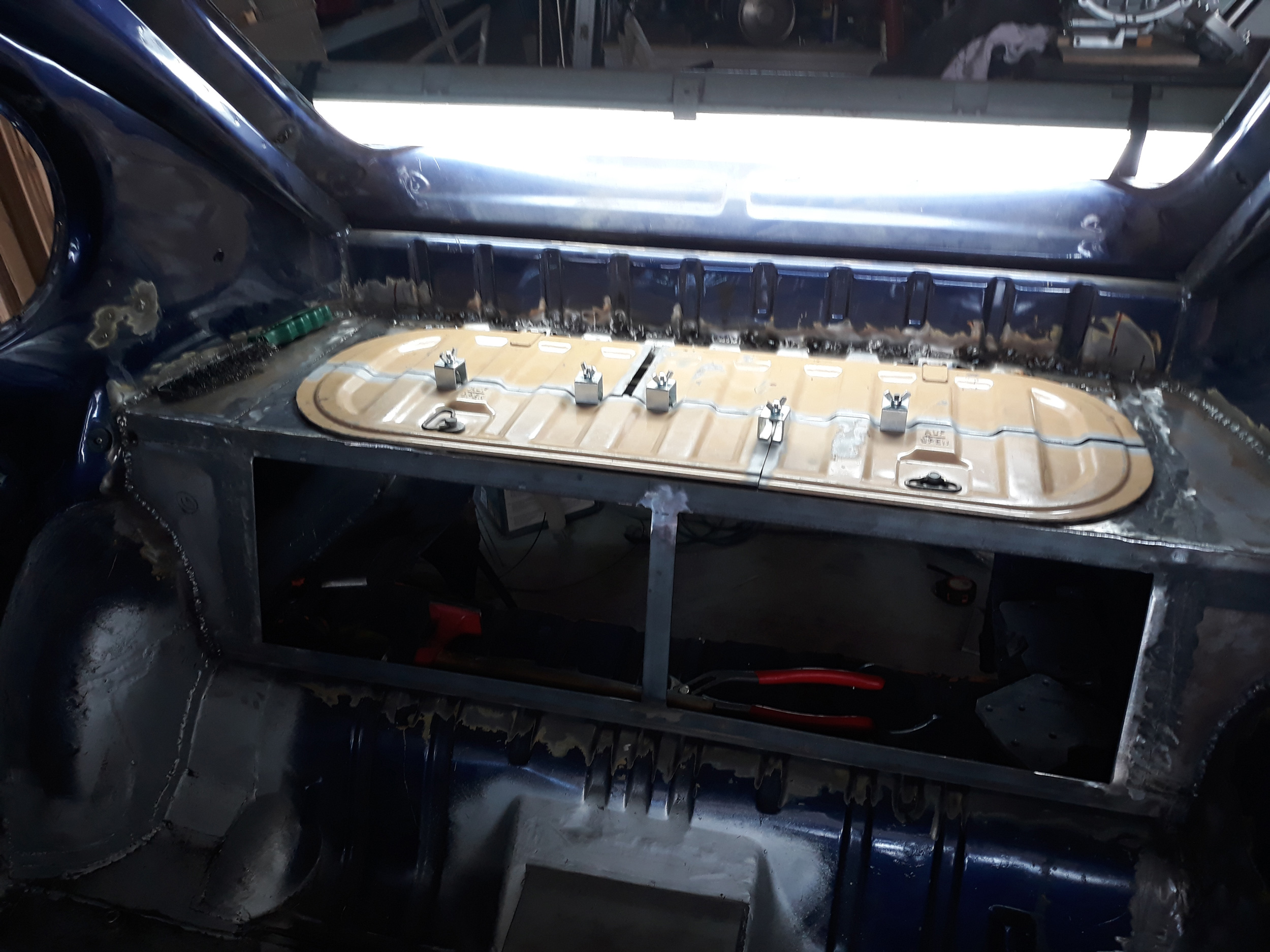

Coffre arrière presque terminé!
Découpe de la trappe, et comme je suis mauvais, j'ai fait une belle erreur d'1cm... boulet! :roll:
Erreur rattrappée, trappe finie, ajustement des panneaux alu, et fixation avec de belles rondelles... comme je n'avais pas de moulureuse, j'ai ajouté un détail à cet endroit...
Il est écrit PWJDM :rambo: :biggrin: :D
Il me reste 4 vis à prévoir, et le passage du faisceau moteur...

c la classe a dallas!!!!
Tu t'es bien rattrapé, c'est propre!!

la classe!
Messages : 3598
good job man
Messages : 6146
Merci à tous pour vos messages. Les soudures commencent à être biens sur le fin... reste à perfectionner le meulage :roll:
Les panneaux alu sont fixés, et le passe-cables du moteur est installé. Une technique pour raviver un caoutchouc blanchi? (il est encore parfaitement souple...)
