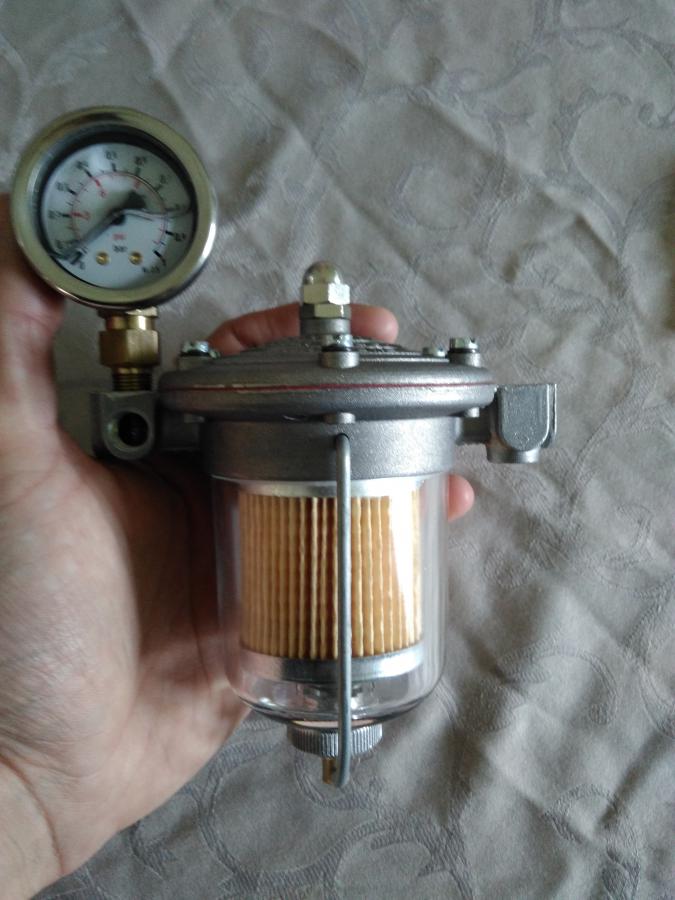

Bonjour à tous. Avec quel produit faites vous l étanchéité des raccords vissé sur une ligne d essence? C est pour monter des raccords filtré conique sur le filtre king. J ai trouvé la réf loctite 542 mais ça doit exister chez curil.
Merci d avance.
Messages : 2386
Re: White lady
C est bon j ai trouvé ce qu il me fallait.

mois qui avais préparè toute une liste de produits castoch ,silicone patex ex... :biggrin:
playeur3
Re: White lady
Message par playeur3 »
Moi je met... rien
Messages : 2386
Re: White lady
playeur3 a écrit :Moi je met... rien
Je suis du genre ceinture et brettelles.
Plus sérieusement ce n' est pas un pas fin sur les raccords donc je préfère assurer le truc plutôt que d avoir une fuite d essence dans le compartiment moteur sans m en rendre compte.
