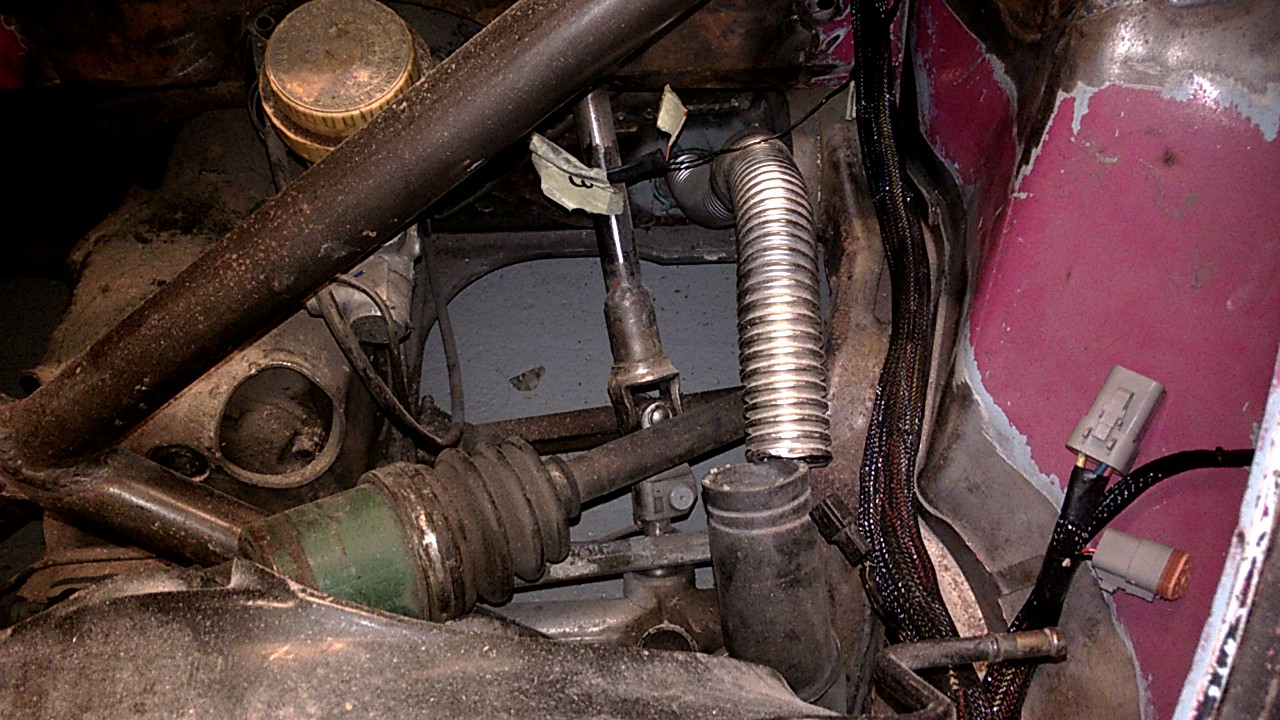

Bon, après vérification, tu as vu juste, impossible de faire aller l'air vers le bas, il y a trop de bazar,
Dans les ailes ou dans le panneau avant c'est moche, je veux pas
J'ai gribouillé sur le capot pour avoir un visuel de l'evacution d'air , c'est moche moche moche
Il me reste à créer le spoiler, c'est moche aussi mais c'est mieux que l'autre solution, je vous tiens au courant de son efficacité ou pas

Je ferais tout pour ne pas couper mais si le spoiler ne fonctionne pas, j'aurais pas trop le choix, faire sortir l'air en bas c'est impossible, sur les panneaux latéraux c'est difficile d'accès avec l'arceau, dans les ailes c'est chaud, je suis très bas

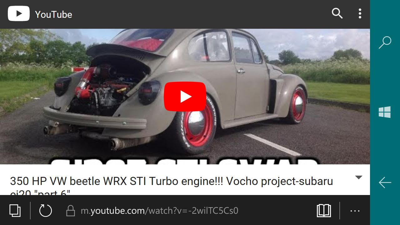

- les ailes avant style remmele comme sur la photo plus haut. Ça reste dans le ton racing. Simple à réaliser et en plus tu peux extraire l'air des ailes avant. S'il pleut ce sera super crade.
