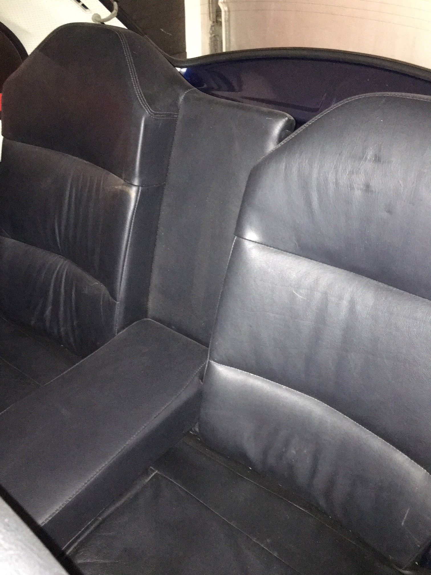

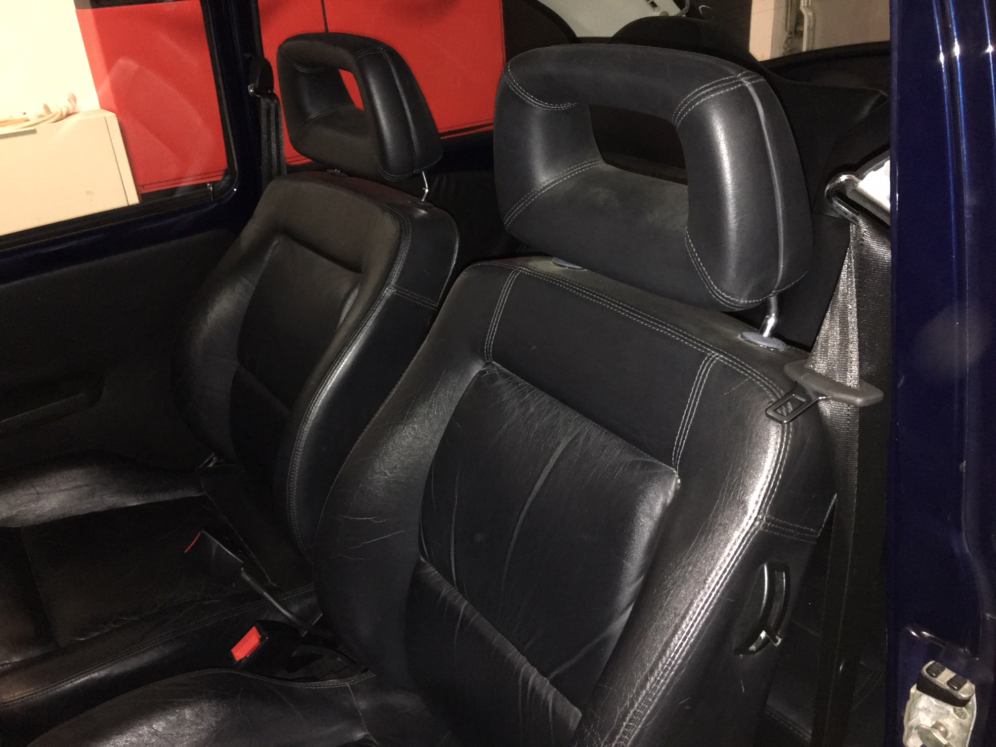

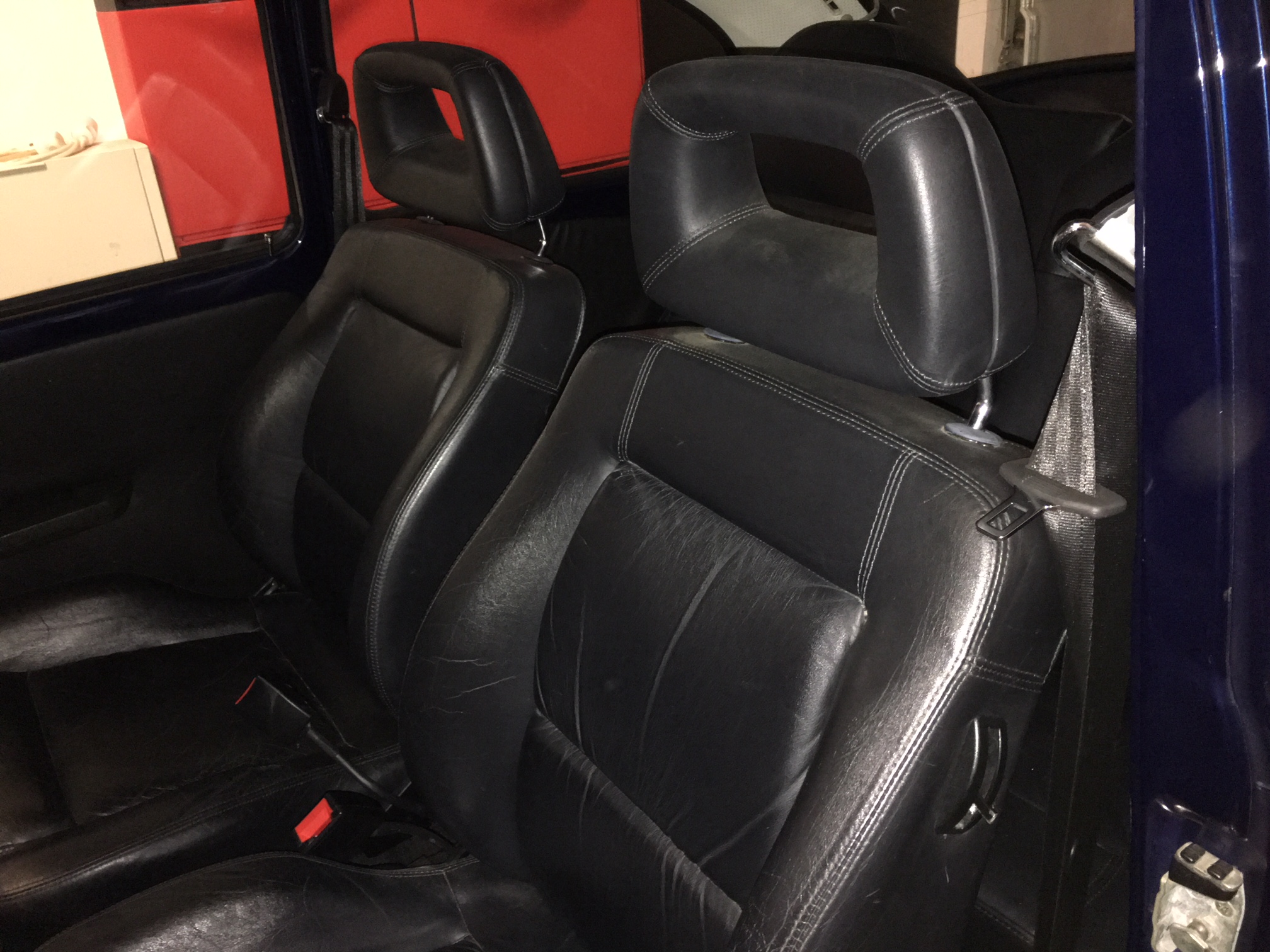

Hello SuperFlo
Pour les sièges avant, j'ai conservé l'armature métallique de l'assise des sièges de Polo (version Récaro, baquet), sur laquelle j'ai pu monter la mousse, le cuir, et le dossier des sièges de l'A5. Ce qui est incroyable, c'est qu'à la fois le dossier de l'A5 se monte parfaitement sur l'assise (même système, même plastiques...) des sièges de Polo, et qui ont également exactement le même empattement que les sièges de cox d'origine !... ie, pas de développement inutile chez VW !
Pour l'arrière, même opération... en utilisant cette fois ci la banquette du cox (je n'ai pas utilisé celle de la Polo).
Pour répondes à ta question SuperFlo, au niveau de l'encombrement, pas de problème... les deux hics,
- il m'a fallu apporter l'assise de la banquette arrière pour une reprise chez un sellier (le cuir de l'A5 n'étais pas suffisante, il a fallu rajouté qq morceaux)
- la hauteur des dossiers AR condamnent l'accès coffre AR, mais qui s'en sert vraiment !
J'ai pu monter ces sièges sans trop de difficultés...Superflo a écrit :Déjà belle auto qui va en plus évoluer. Les sièges d'A5 ne sont pas trop larges?
Tu es en trompettes ou cardans?

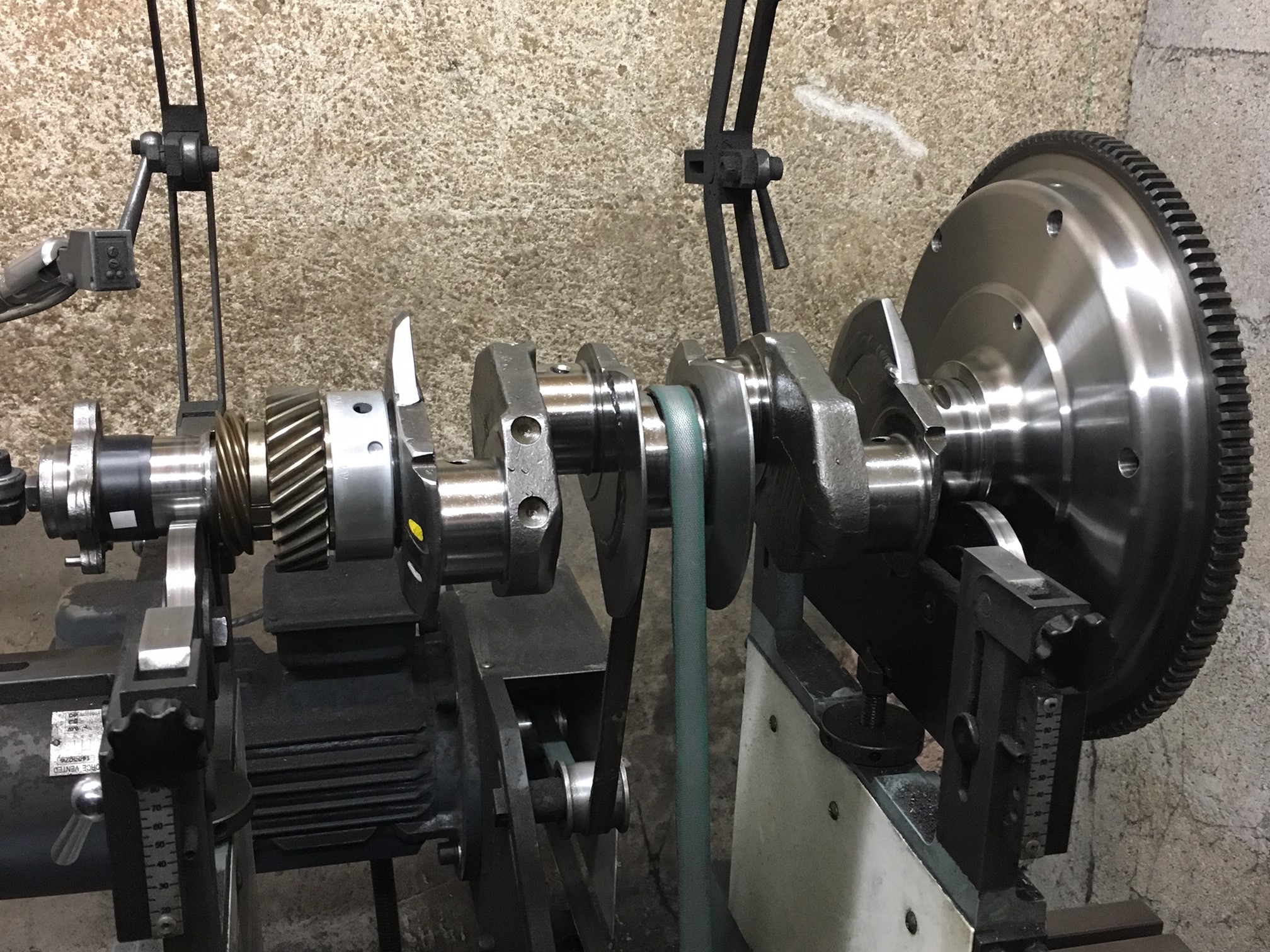

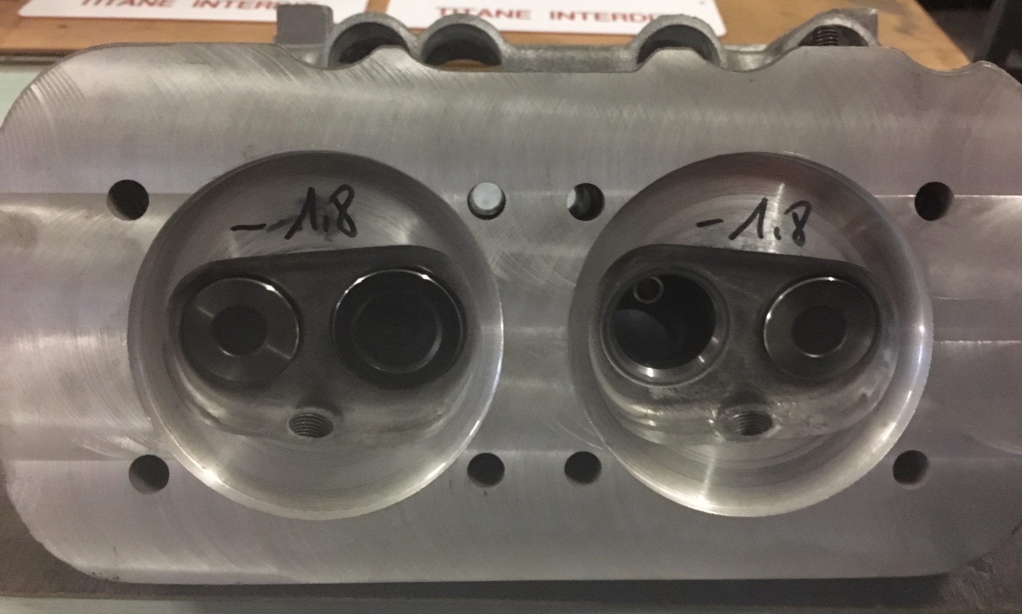

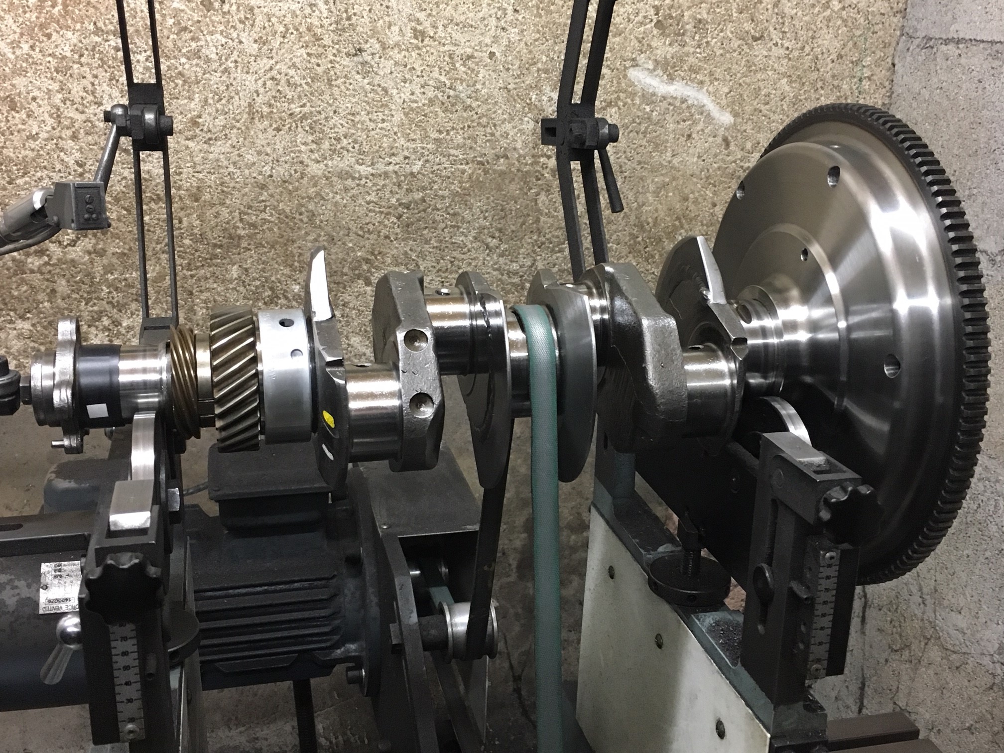

De retour de l'usineur aujourd’hui, j'ai récupéré les culasses, rectifiées, avec les 3 angles, et avec des nouveaux guides et leurs soupapes neuves !
Egalement, j'ai récupéré le vilebrequin, VM et l'embrayage, le tout équilibré ! Pour info, même si le vilebrequin à contrepoids a été acheté équilibré, en fait, il ne l'était pas fait-tout fait, et une reprise a été nécessaire !...
Enfin, le bloc, culasse, coiffe et turbine Porsche,... ont été déposés chez un Découpeur qui va prendre les cotes et l'emprunte du moteur pour réaliser la tôle d'habillage en Alu.

Re: 1200 German Style
Dis-moi si cela te va !

- Messages : 2384
Merci ça rend vraiment bien.

- playeur3
- Messages : 537
Simpa ta cox
Par contre t’es sur que c’est un interieur d’audi A5??
Oui, oui Playeur3, je te confirme puisque je suis allé moi même récupérer cet intérieur dans une casse !...
- playeur3
- Messages : 537
Loin de moi l’envie d’etre desagreable.
Mais si ça c’est un interieur d’audi A5
Moi je suis le pape!!
Ça ressemble plutot à un interieur des annees fin 80 debut 90.
Genre audi 80 ou les premieres a4.
En tout cas surement pas une audi a5 ;)
Ceci etant je trouve que justement, ce type de siege va bien à ta cox, surement mieu qu’un vrai interieur d’a5
BEETLE RSI
- Messages : 127
- Enregistré le : 31 janv. 2008, 17:31
playeur 3 je rejoins ton avis car j'ai une a5 en ce moment au garage et les sieges sont completement differents.
Peut être l'audi 90 coupé, la maman de l'a5 ;)
C'est vrai que ça fait periode 80/90
Je trouve que les sièges lui vont bien mais la banquette est trop plate à mon gout, dans le même genre, je préfère la banquette de vw corrado qui est plus en forme, mais c'est mon opinion, ca doit te plaire à toi avant tout
