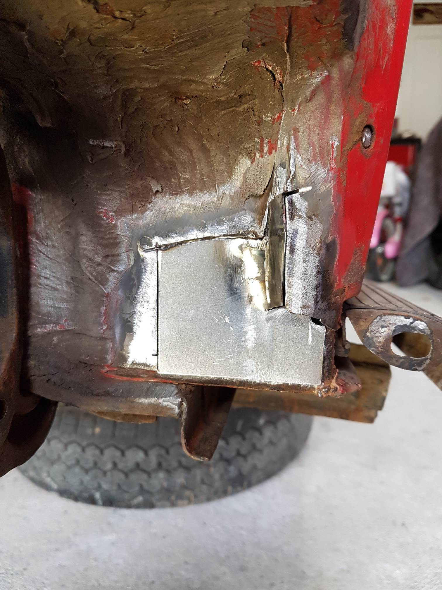

des nouvelles rustines on été faites pour le coté droit

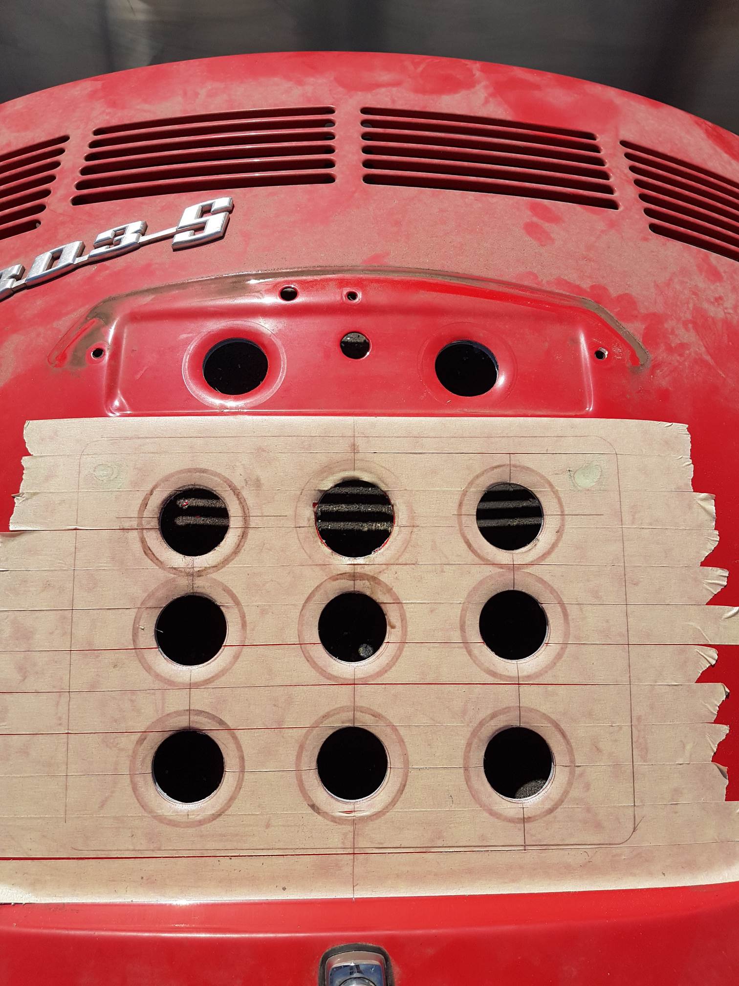

le capot arrière a reçu quelques trous
et la jupe est maintenant démontable

Du beau, bien et efficace msieur Alex :thumb:
Re: Alex's 1303
Impeccable. C est une belle base quand même, pas de trop gros boulot.

Hum ça fait beaucoup de prises d air pour un 1300 :scratch: :scratch: :scratch: :scratch:

Efficace alex c'est propre sa sent le Jolie petit projet sa sa promet les emboutis autour de tes trous de capot arrière tu les fait comment ?
Messages : 3598
Re: Alex's 1303
outils spécifique qui perce et fait l'embouti en même temps
