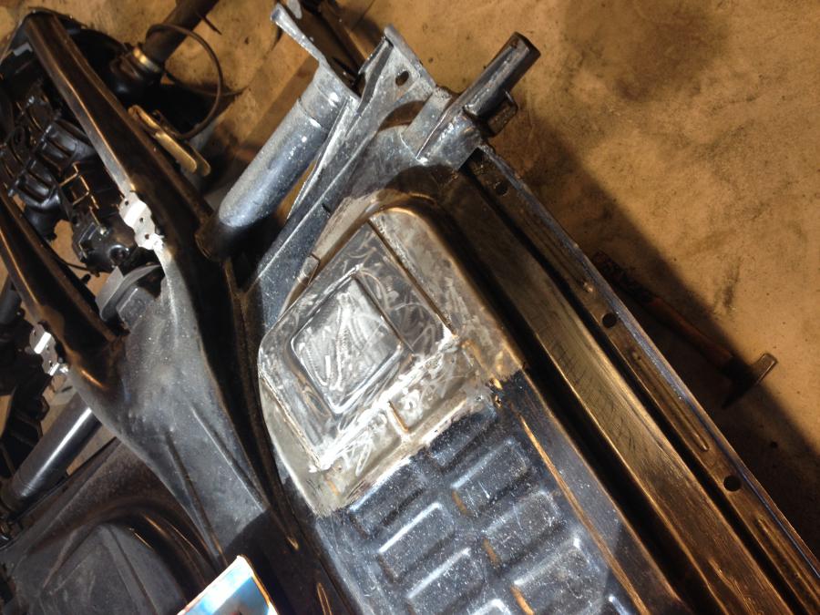

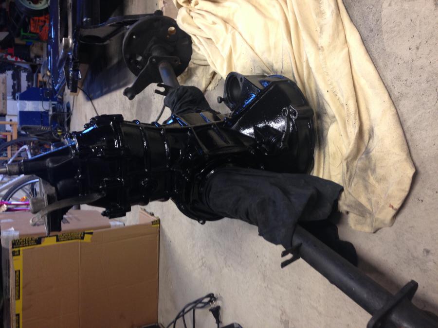

Bon j'ai un peu avancé sur le châssis :
Découpe de la parti malade
Traitement complet du châssis
Ponçage et peinture de la boite avec remplacement du nez de boite par un de split
Nettoyage des moyeux avant
Démontage complet du pédalier ponçage et mise en peinture

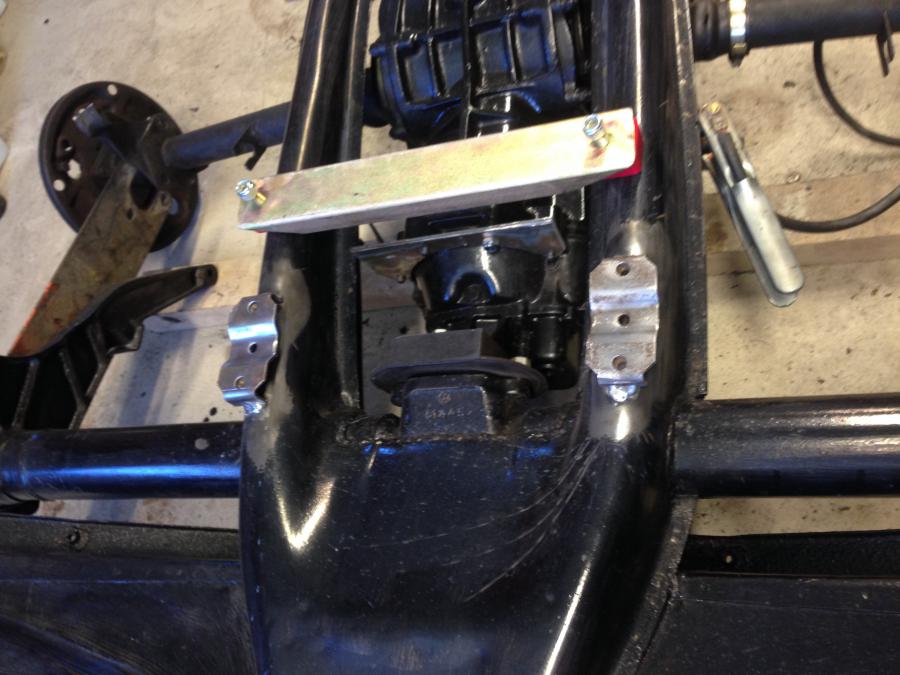

Soudure du bac à batterie, soudure et mise en place barre stab 944, début modification jmohr

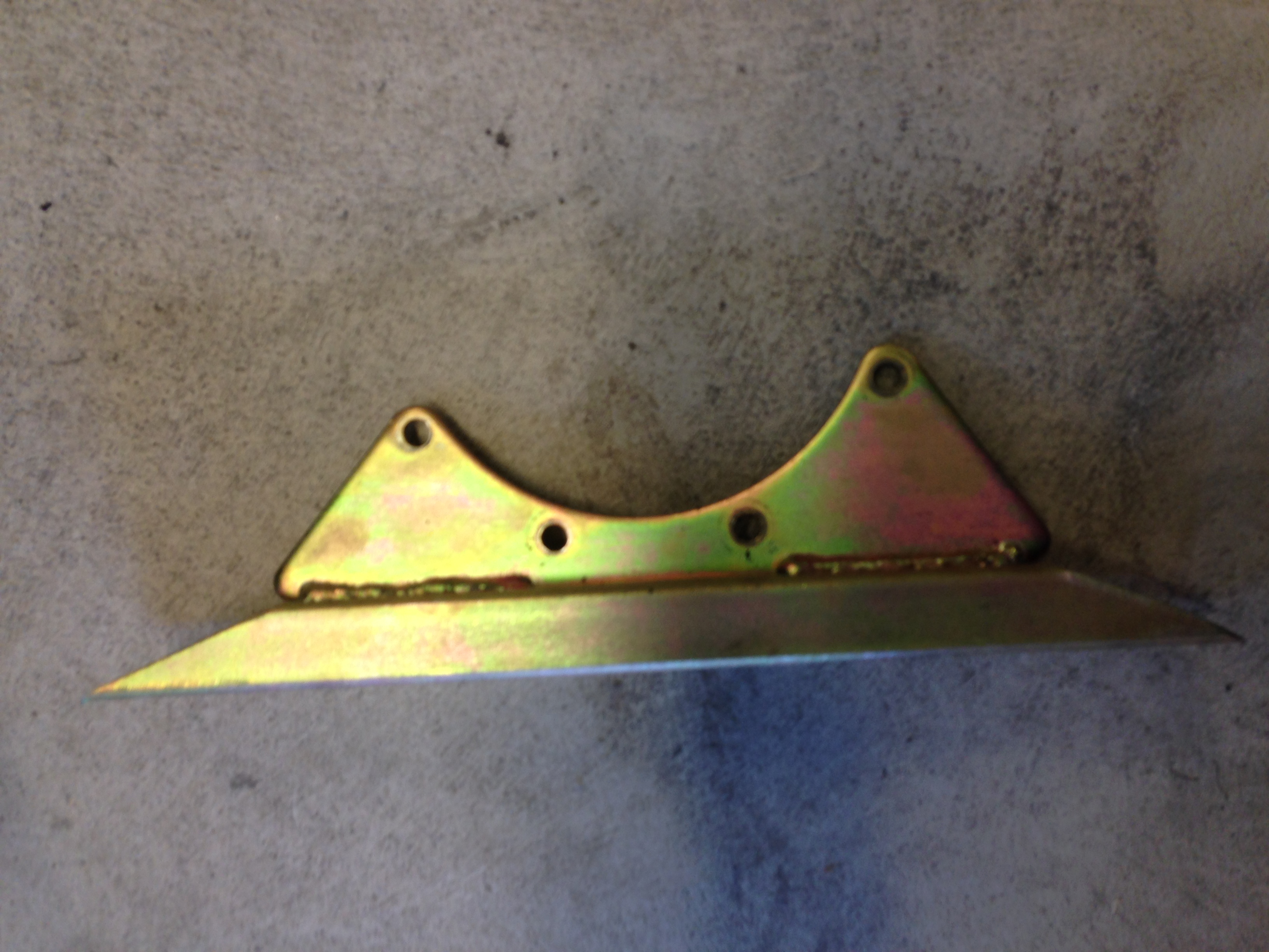

Réception du jour merci Benoît :)

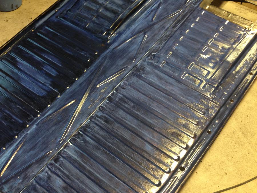

Et peinture polyuréthane antirouille noir sur la face supérieur

germandrag
Messages : 660
Localisation : rennes
Re: Ovale 53 turbo
Message par germandrag »
C'est propre
Par contre tes supports de barre stab arrière sont trop au centre du châssis je trouve, tu orais du les mettre plus vers l'extérieur, ta barre ne sera pas assez rigide
Pas envie de la passer en cardan ? C'est quoi comme culasse ?
Atlantis2013
Messages : 82
Re: Ovale 53 turbo
Message par Atlantis2013 »
La barre à ete mise où l'on pouvait c'est deja très rigide :) c'est deja énormément avancé par rapport à la position d'origine sur une 944 qui est au niveau des barres de torsion.
Non pas de cardans c'est une ovale, plus tard je passerais en davefolts :)
Les culasse c'est panchito en 44/38 complètement ressouder de partout :)

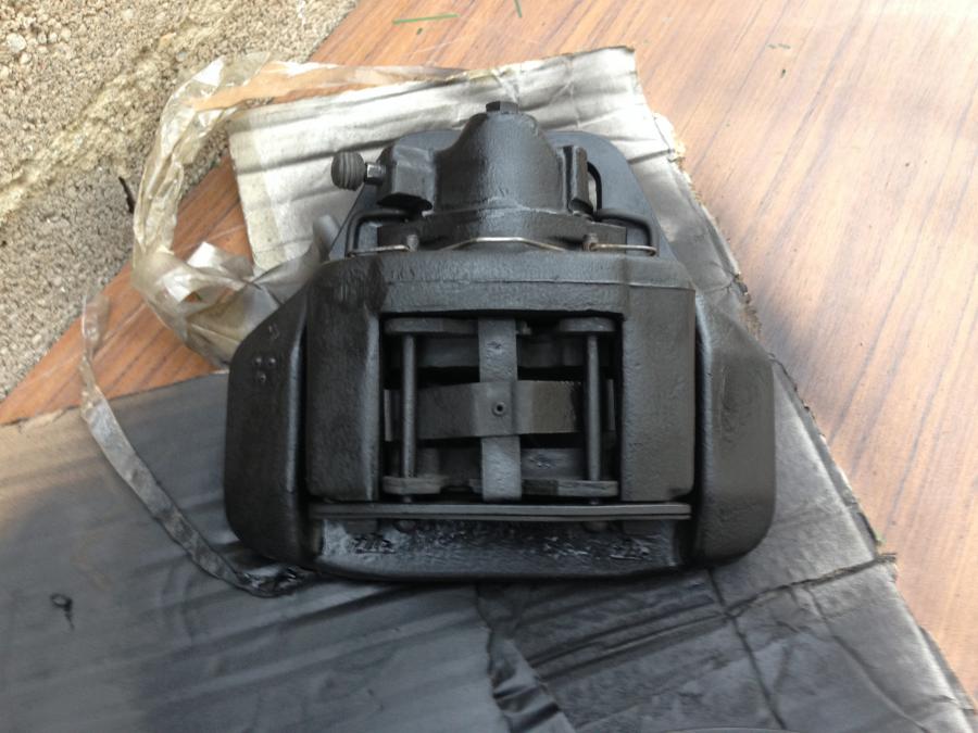

Atlantis2013
Messages : 82
Re: Ovale 53 turbo
Avant / Apres
Démontage complet nettoyage décapage mise en peinture
Allez plus que 3 :mrgreen:
Messages : 6162
Re: Ovale 53 turbo
je ne cesserai de répéter que peindre des étriers flottants... c'est mal :D
L'épaisseur de peinture empêche un bon coulissement !
