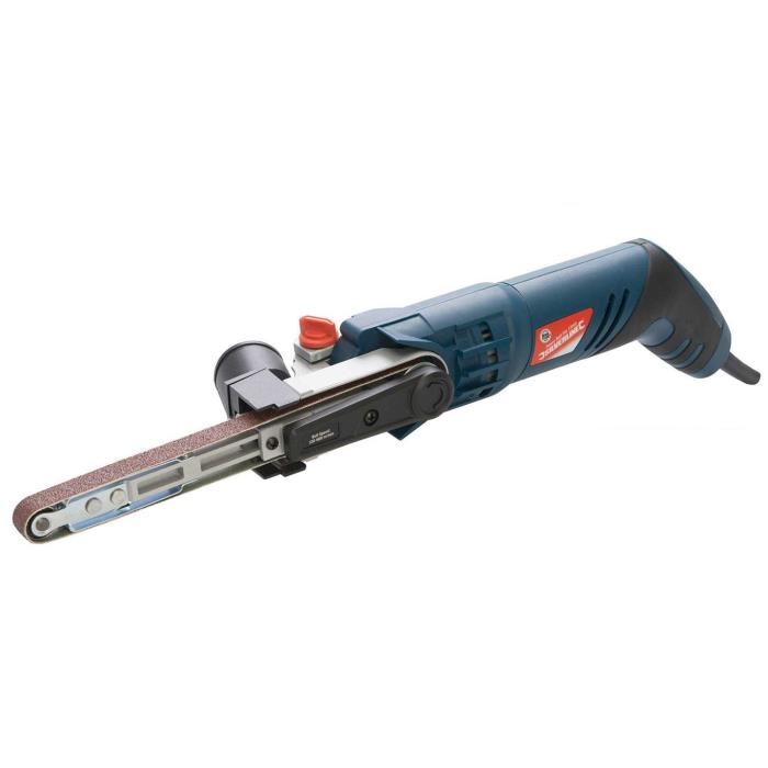

Qu'utilisez vous pour meuler vos soudures dans les endroits peu accesible je pensait acheter une mini ponceuse de carrossier avec un plateau souple et des petits disques abrasifs

lime electrique ou meuleuse axiale avec fraises adaptées

J'utilise souvent la lime électrique mais elle est encombrante. Si tu as un bon compresseur regarde pour une pneumatique, plus compacte.

J ai la black et Decker
Par contre le deuxième à l air pas mal

La black est pas éternelle (j'en ait fait 3) et un peu grosse
La petite a l'air maniable !
Marque et prix ?

Dangerous à raison la black n est pas éternelle elle m a juste laisser le temps de finir la resto pour claquer. L limaille de fer est allé à l intérieur et à provoqué un court circuit. La deuxième je ne connais pas c étais juste pour l exemple.

Oui la silverstorm à l'air moins encombrante j'ai regardé sa un peu et je pense partir sur du pneumatique vu que j'ai un compresseur de chantier

Bon sa y est j'ai passé commande d'une lime pneumatique merci des conseils les gars
