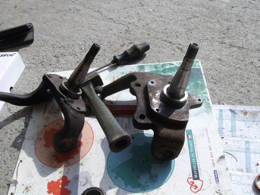

Sur des fusées t2b sans problème.
Tu as quoi comme fusées?

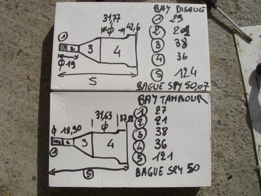

A l'époque, on m'avait donné ces cotes :

Merci pour ces infos Benoit.
Mon interrogation porte plus sur le moyeu 944.
Coté extérieur, il y a 14,5mm de porté pour mettre la cale de 7mm et la cuvette de 11,5mm d'où 4mm qui "n'appuie" sur rien dans le moyeu.
Sinon, je monte des fusées décalées -6cm aftermarket pas chères...
