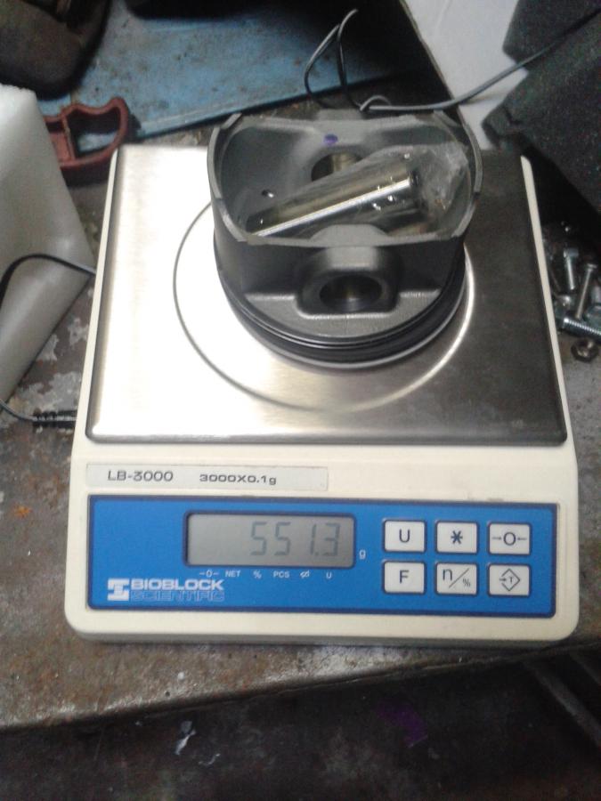

Du coup ça te fait combien en cylindrée ? Quel est l avantage des cylindre type 1 ? Poids, prix, dispo ?
- Messages : 2704
Re: Ma Mule [ElPax]
Presque -200g par piston.
Pour moi c'est tout vu. (-800g sur l'ensemble mobile)

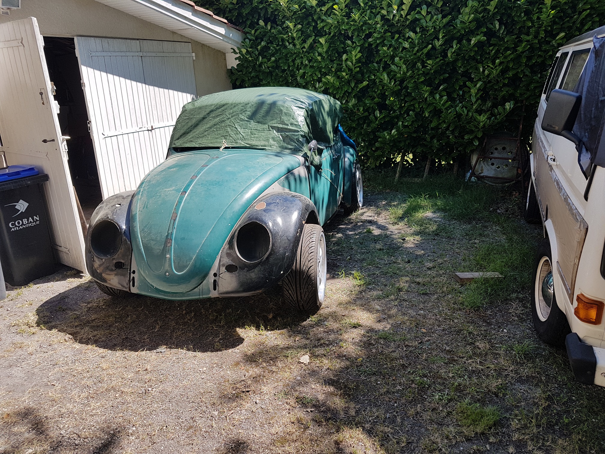

Petit road trip Bassin d'Arcachon Vendée.
Maintenant que tu l'as sous la main tu vas pouvoir reprendre les avancées

Colis bien arrivé.
- Messages : 6181
Re: Ma Mule [ElPax]
Cool! Au boulot...

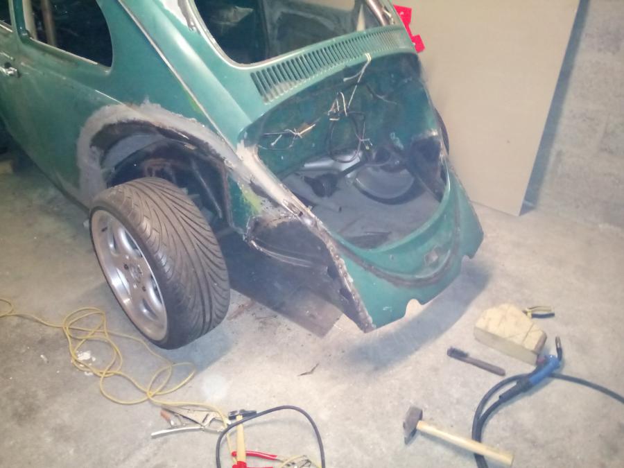

Avec les tôles de repro que j'ai il faut travailler avec douceur. Vous le verrez au premier plan de la dernière photo...
- Messages : 6181
Re: Ma Mule [ElPax]
Tu ne l'as pas faite démontable cette jupe?
