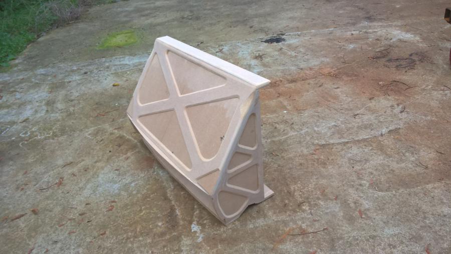

Merci pour ton travail et ta réflexion ElPax, c'est l'idée que j'avais retenu mais sans les renforts car c'est du balaise la structure de l'arceau, mais j'ai pas trouvé de bouche d'évacuations discrètes à placer dans les ailes, au final, il semblerait que l'idée du spoiler fonctionnerait, je l'ai scalpé de 6mm tantôt et j'attends que la mousse seche pour lui redonner forme et refaire les tests aérodynamique mercredi
Re: scooby 1302
Un peu de news, j'ai fini le spoiler, il est prêt à être retesté mais je l'ai mis de coté pour le moment car ca me tape sur le système, donc j'ai presque fini le coffrage/moule qui part de la jupe av,2cm plus bas que la jupe et qui contient le radiateur

Re: scooby 1302
super belle pièce ton master
tu va appliquer quoi dessus avant de sortir ton moule?
super boulot

Un alcool polyvinylique ça suffirait ?
Re: scooby 1302
Je vais corriger les petits défauts au mastic carrosserie, passer un primer, ensuite 3 couches d'alcool pva, un passage à la cire à démouler et on stratifié ensuite, j'avais déjà fait du carbone avec cette technique sans la cire et ca avait bien fonctionné, la seule inconnue c'est la resine epoxy, je n'ai jamais travaillé avec ça

Re: scooby 1302
l'époxy est beaucoup "pateuse" qu'une orto ou une iso
c'est un peu galère mais cela ce fait bien quand même
au niveau dépouille et contre dépouille ,tu prévois quoi?
Re: scooby 1302
J'ai fait attention à cela, Il n'y a pas de contres dépouilles, tout les angles des renforts croisillons sont faibles 45* max,il n'y a pas d'angle droit, tout est adouci, chaque côté est visé par l'intérieur donc on retire les vis et ca se démoule sans soucis, pas besoin de détruire le moule.
Pour la stratification , j'ai prévu 1couche de carbone 350gr/m2 , une couche de polyester 200gr et 1 autre couche de carbone 350gr, la fibre polyester est juste là pour empêcher en cas de crash que le carbone n'eclate en morceaux coupant comme un cutter.
La resine exopy est pâteuse, ca va être galère effectivement, il n'y a pas additifs qui pourrait la rendre un peu plus liquide?

pour la dilution il existe des produits , ne trop en abusé car la polymérisation peu en être affecté.
bien vu le fait des angles et du démontage par l'intérieur, ça c'est très bon travaille.
pour la cire a démouler :
si en aérosol une pulvé suffit
si en pate 7 cirages obligatoire avec polissage entre chaque couche.
