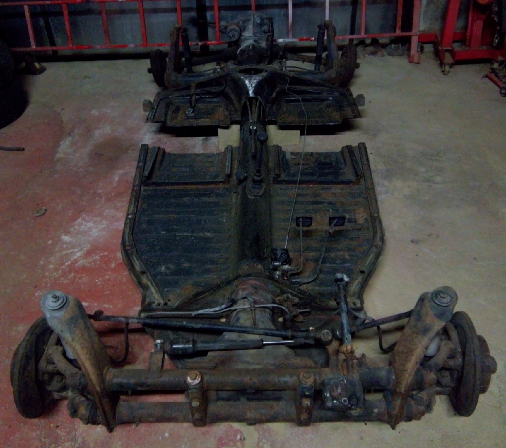

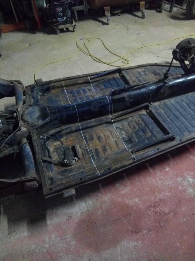

Ancien châssis HS donc raccourcissement du nouveau de 28 cm :-D

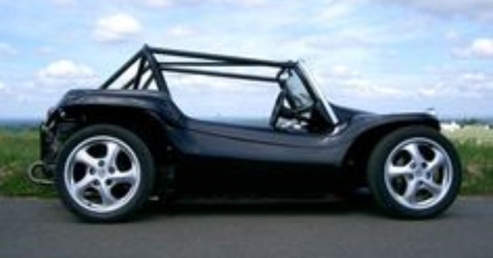

Un peu de tout comme modif je veux qu'il ressemble à ça terminé
Re: Buggy street german look
Celui du haut tue!! Par contre c'est inroulable tellement il est bas!le poly va pas apprécié le contact avec les pneus
Messages : 2694
Celui du haut avec ses renforts triangulés sur les flancs lui donne un look café racer génial.
Il est vrai qu'il ne reste pas grand chose comme débattement avant de toucher les ailes.

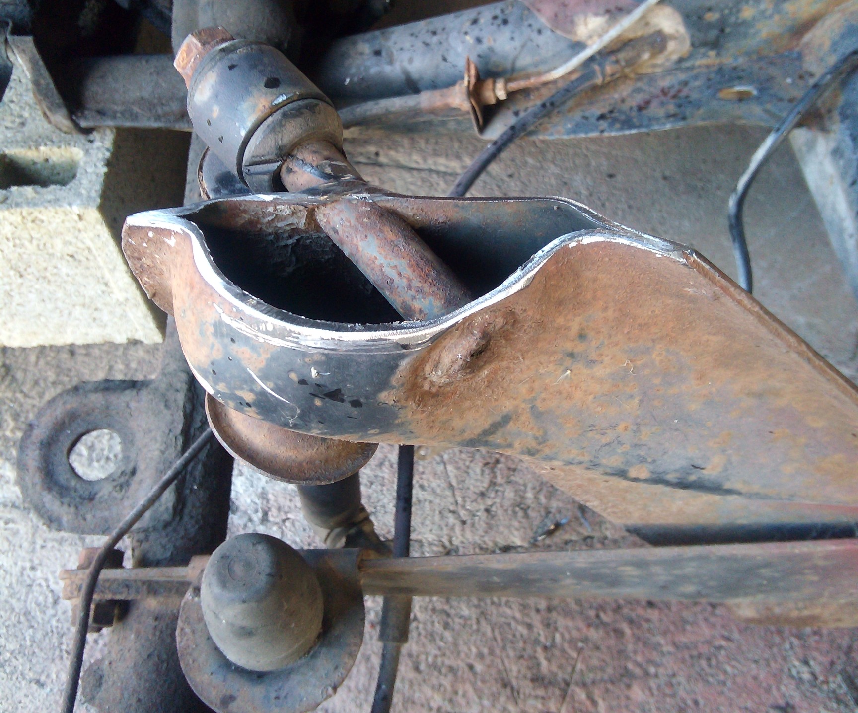

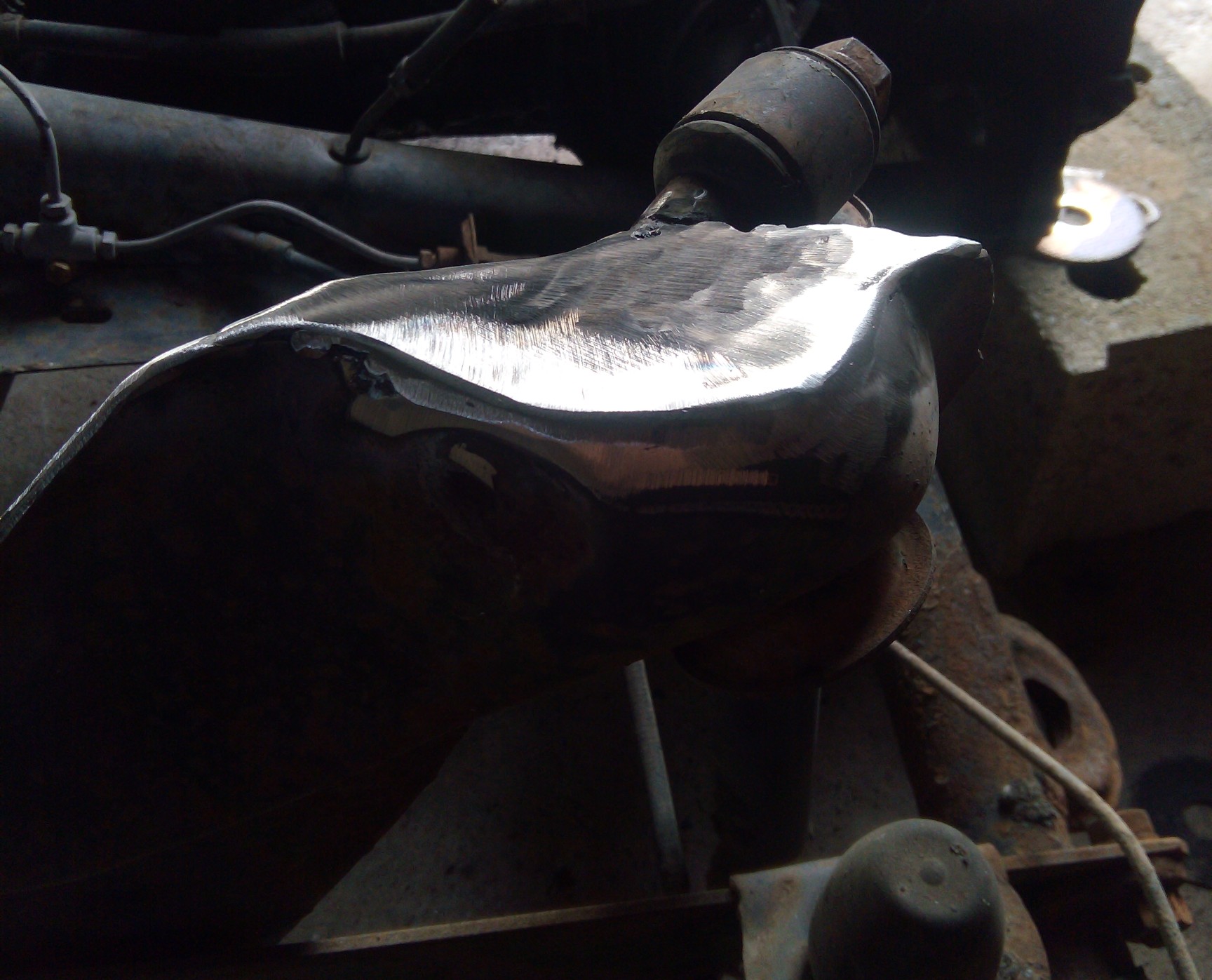

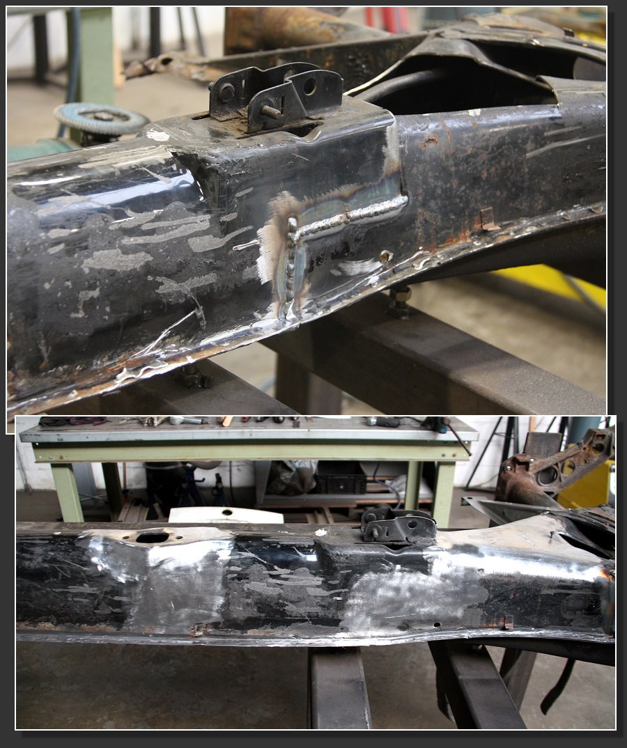

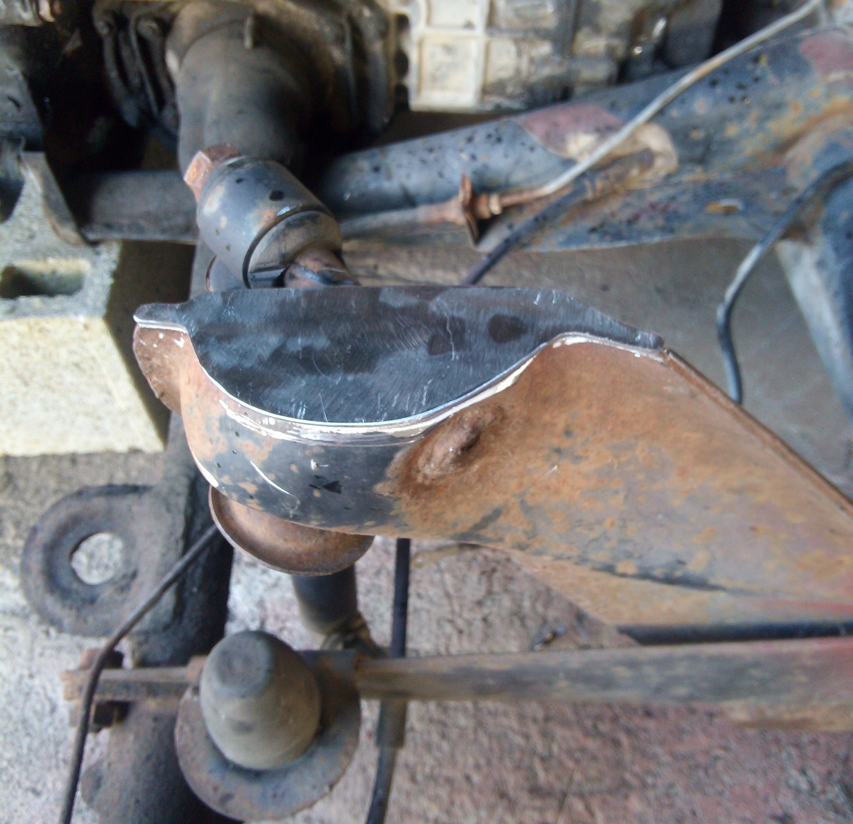

Je verrais au ça au moment voulu :-D cette aprem modif support amortisseurs sinon la coque touchais donc deux petites plaques qui serviront plustard pour posé une barre stabilisatrice
cool mais au niveau de la découpe et soudure du chassis je l'aurais pas fait droite
Ouep j allais faire la même remarque qu alex. Ca fait une belle amorce de pliure.

Je compte mettre une platine soudé par dessus ça sera pas mal aussi

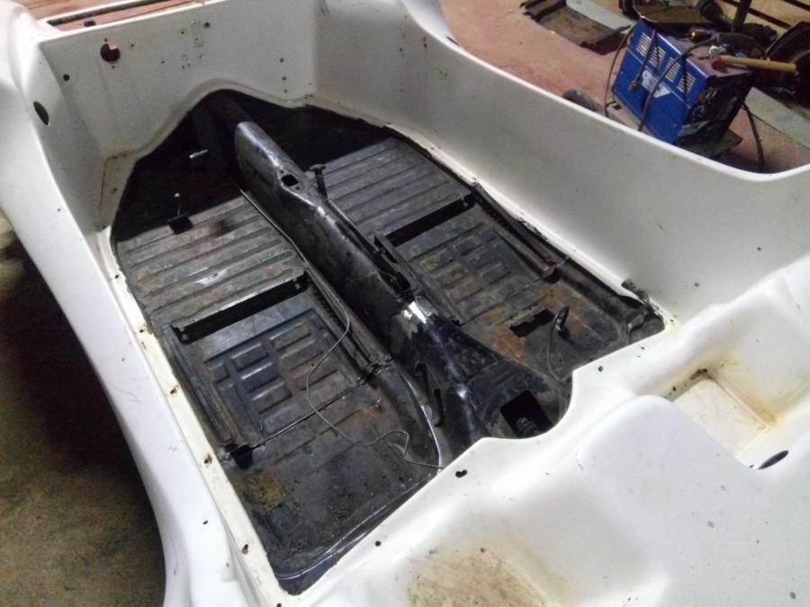

Après dessous pour le fond du tunnel je compte mettre une plaque démontable pour avoir un accès plus rapide a la tringlerie et les différents câble durites etc
Messages : 2694
Mécaniquement, il faut éviter de toucher au dessus et au dessous de la poutre. Exemple les poutres ipn en i.
Il vaut mieux que tu fasses des trappes sur le côté aux endroits qui t'intéresse.
Après tu fais comme tu veux.

Même ci je mets des petites traverse en renfort dedans ?
